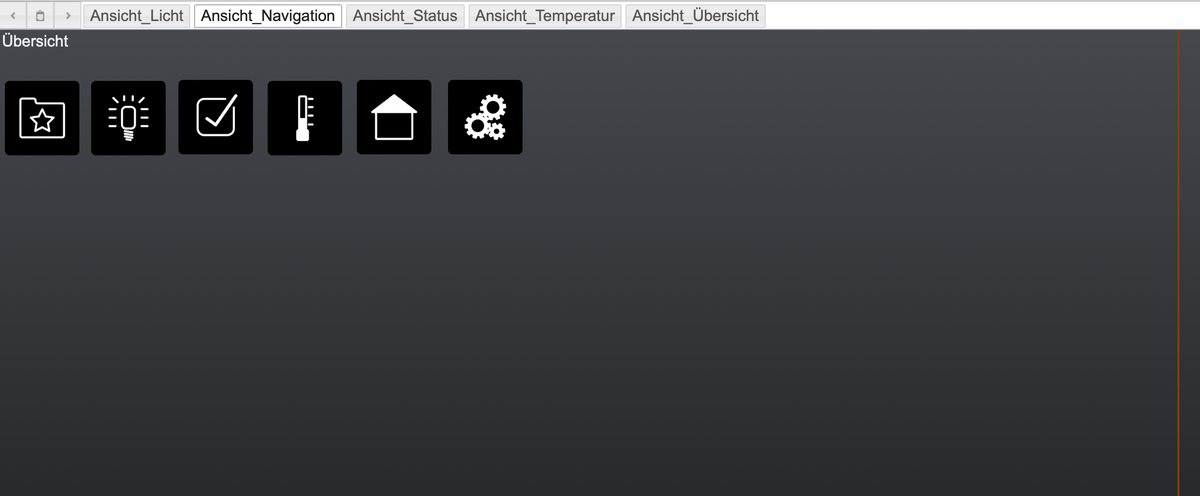

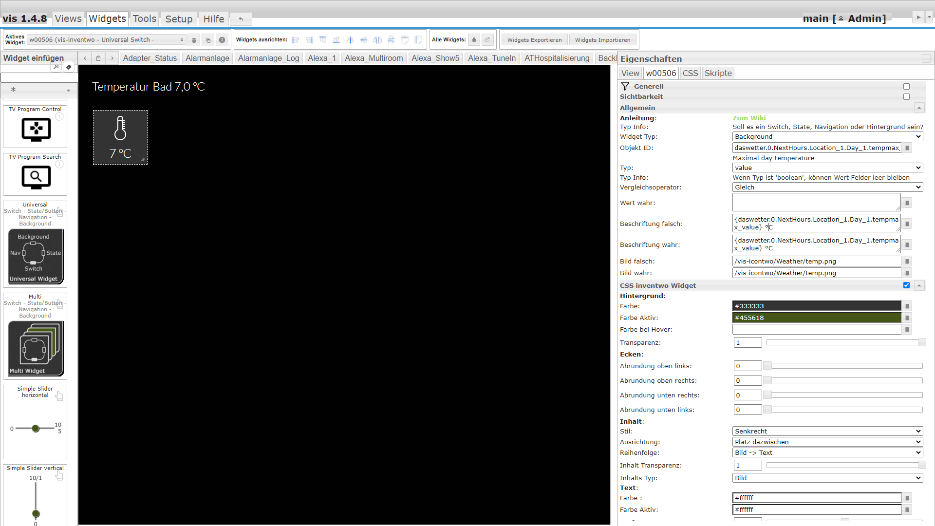

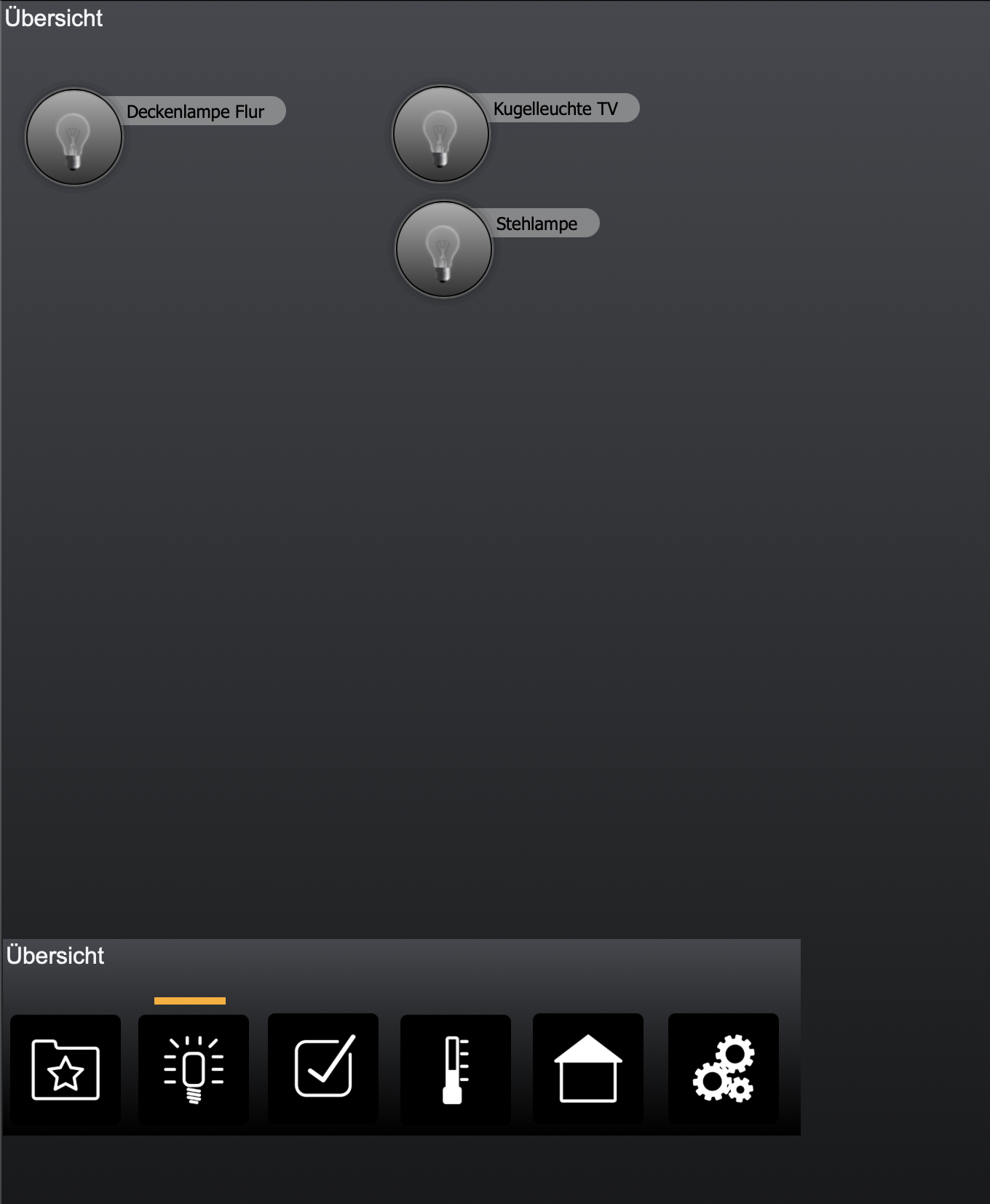

        @sigi234 Hallo,
        ich habe mittlerweile etwas weiter gebastelt und mir eine Navigation erstellt. Die erste Lampe welche ich mit dem Bulb on/off Widget hinzugefügt habe lässt sich auch steuern. Nun frage ich mich zwei Dinge
        1. Wie kann ich rechts neben der Lampe noch eine Beschreibung für die Lampe eingeben?
        2. Wie kann ich Dein Wetter View zu dieser Navigation hinzufügen, da es sich unglücklicherweise in einem anderen Projekt befindet?
        Hier mal ein Screenshot meiner Navigation:

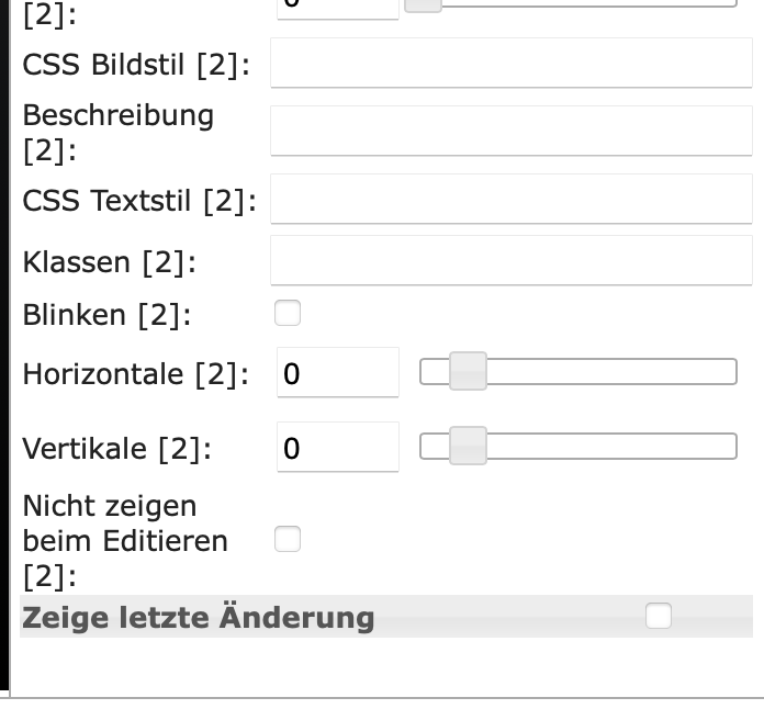

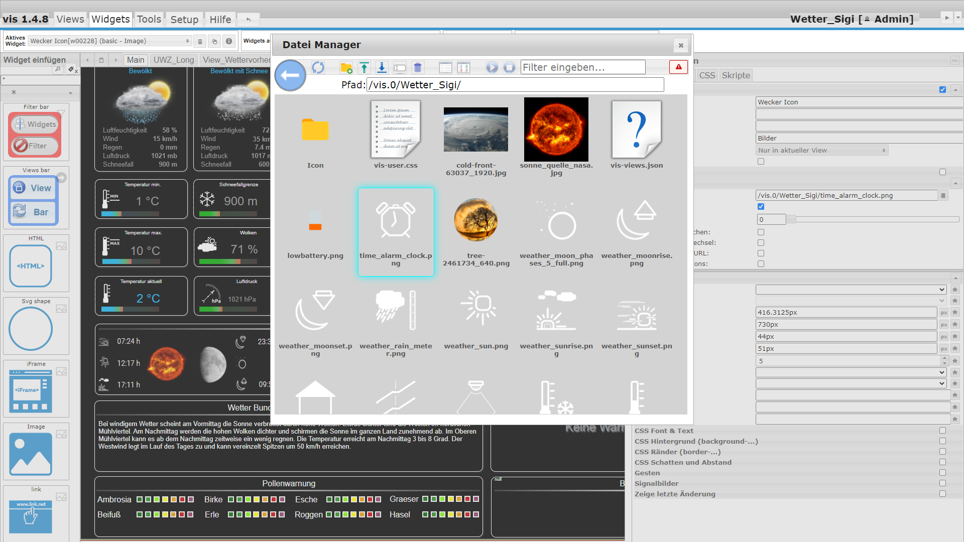

        • Julian Raab
          Julian Raab @Damrak2022 last edited by Julian Raab
          @damrak2022 moin
          meine Vis sieht ähnlich aus hatte ich mal irgendwo runtergeladen und angepasst 🙂
          aber siehe Bilder bezüglich der Beschreibung.

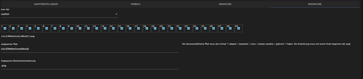

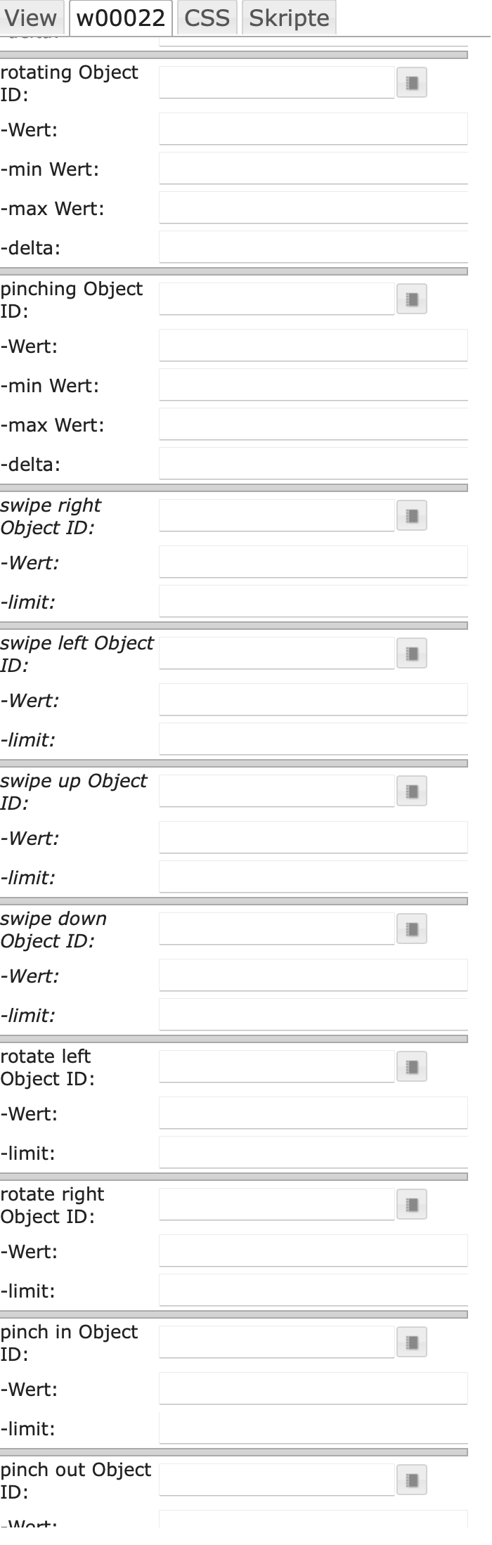

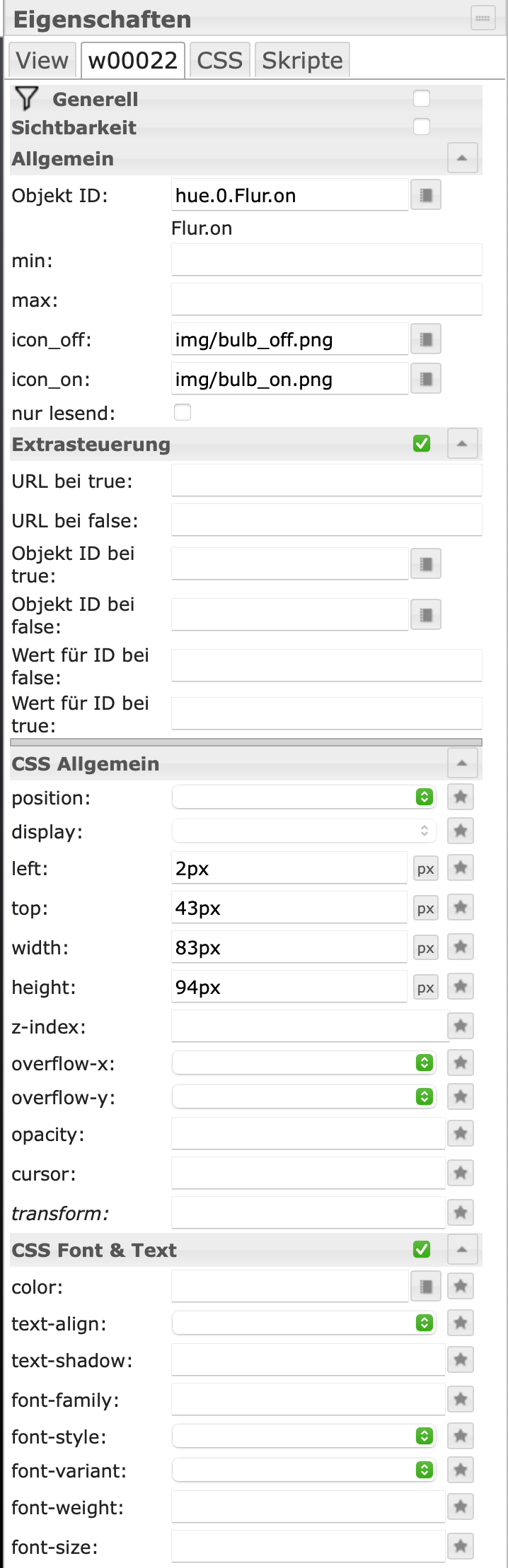

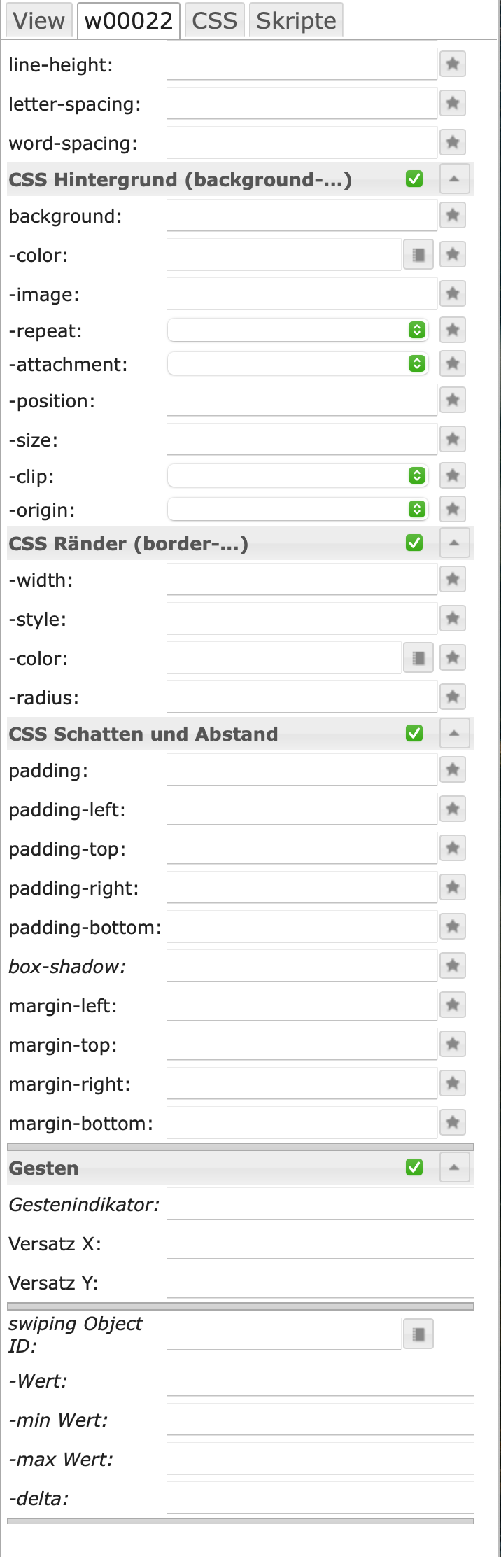

              @sigi234 Hallo,
              also ich habe jetzt rechts alles mal ausgeklappt, aber bei mir sieht das ein wenig anders aus als bei Dir
              Bei mir gibt es weder unter Allgemein das Wort "Schalter"
              Auch "Beschreibung rechts" habe ich nicht
              Habe ich schon wieder was falsch gemacht?
              Damrak2022 1 Reply Last reply Reply Quote 0

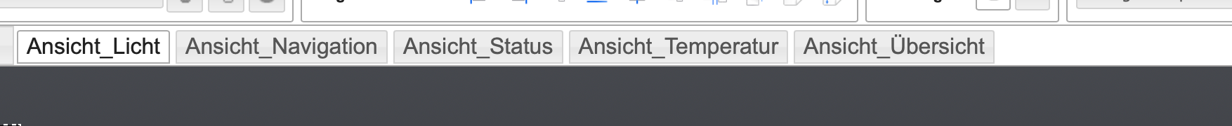

                vielleicht habe ich ja Tomaten auf den Augen, aber bei mir gibt es vor allem das Menü "Beschreibungen" nicht. Wo ist das versteckt?
                Jetzt noch 2 konkrete Fragen:
                1. Wie kann ich die Reihenfolge der Tabs ändern?

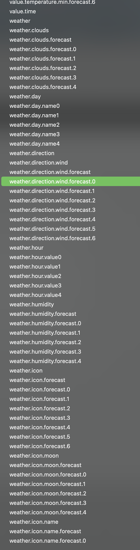

                2. Über welches Widget stelle ich meine Temperatur dar, welche mein Eve Room ausgibt?
                Damrak2022 sigi234 2 Replies Last reply Reply Quote 0

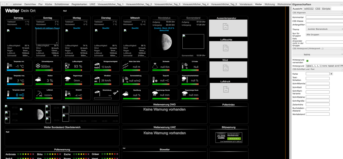

                • Damrak2022
                  Damrak2022 @Damrak2022 last edited by

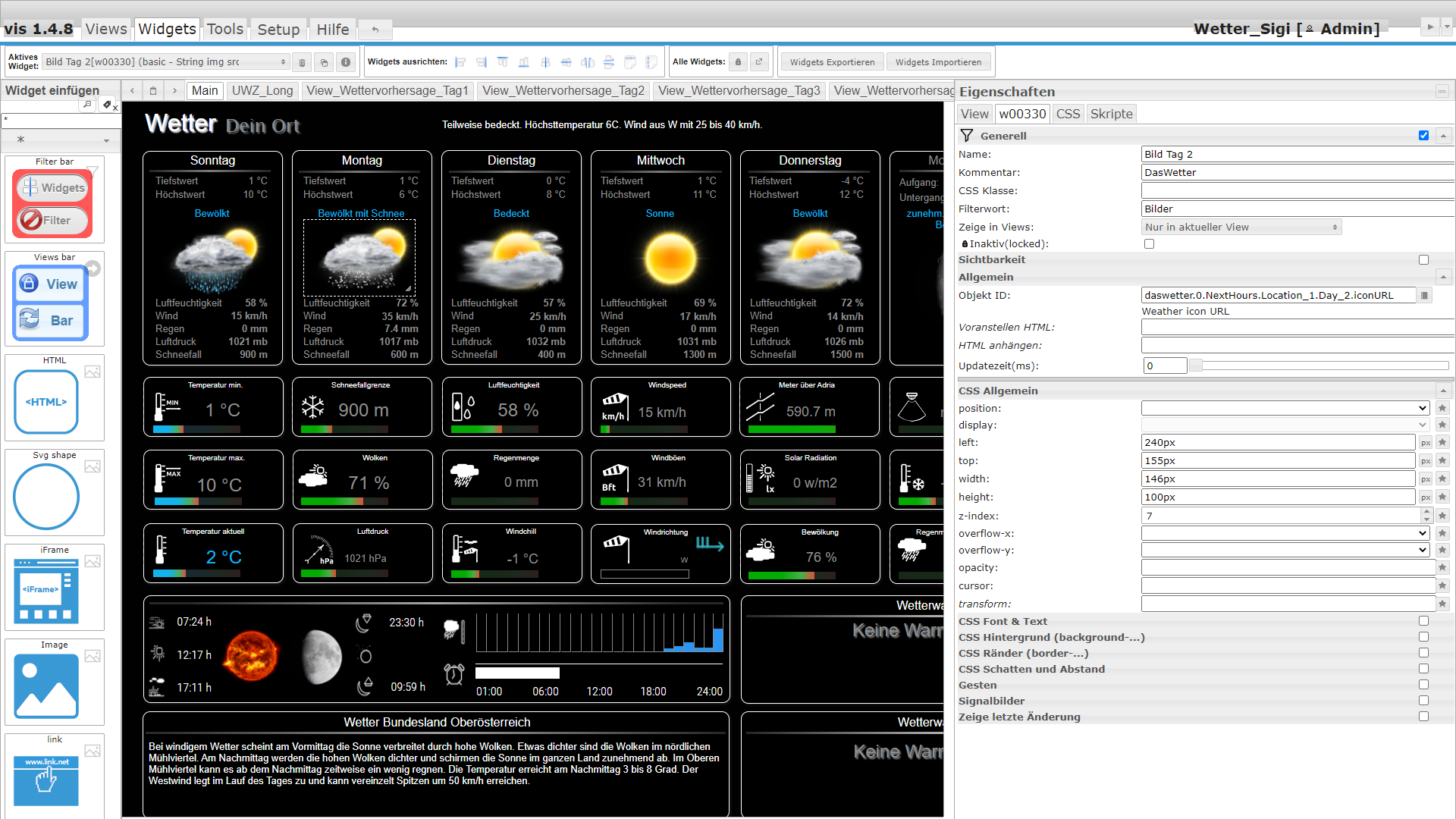

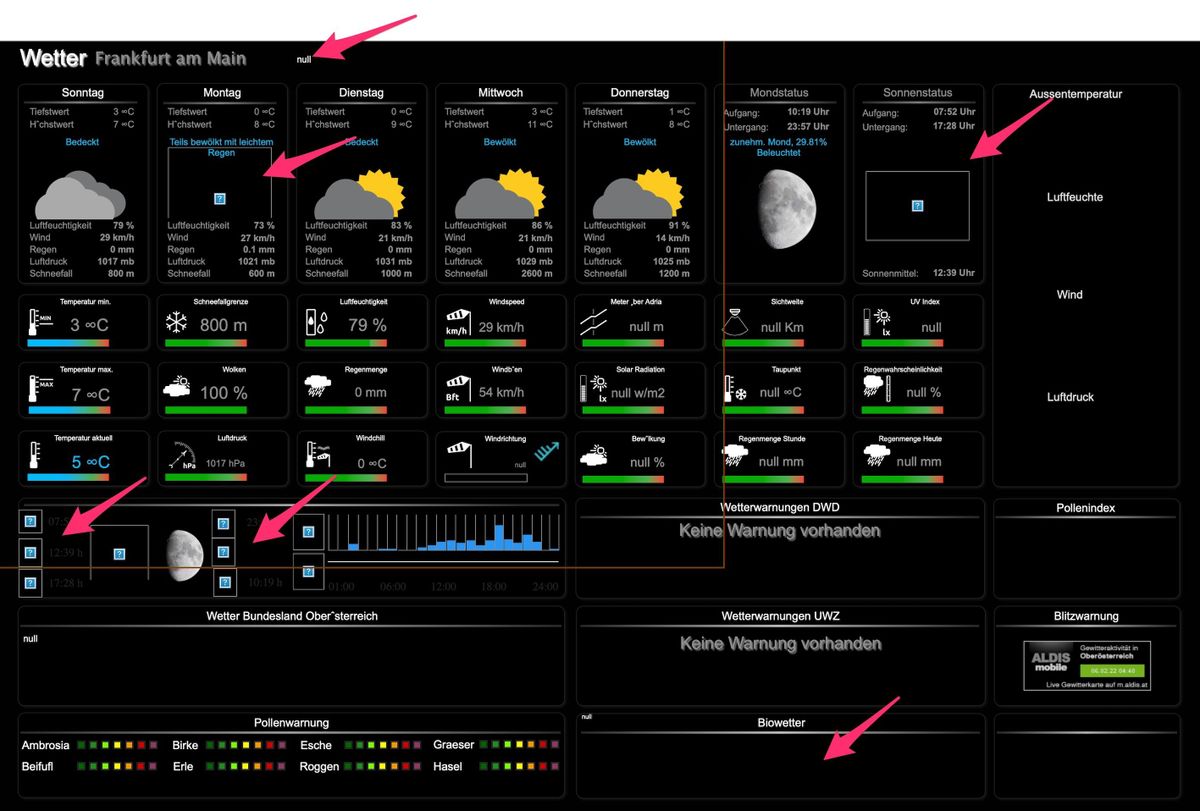

                  @damrak2022 So, nun noch eine Frage:

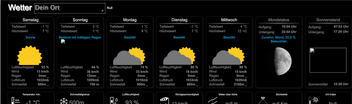

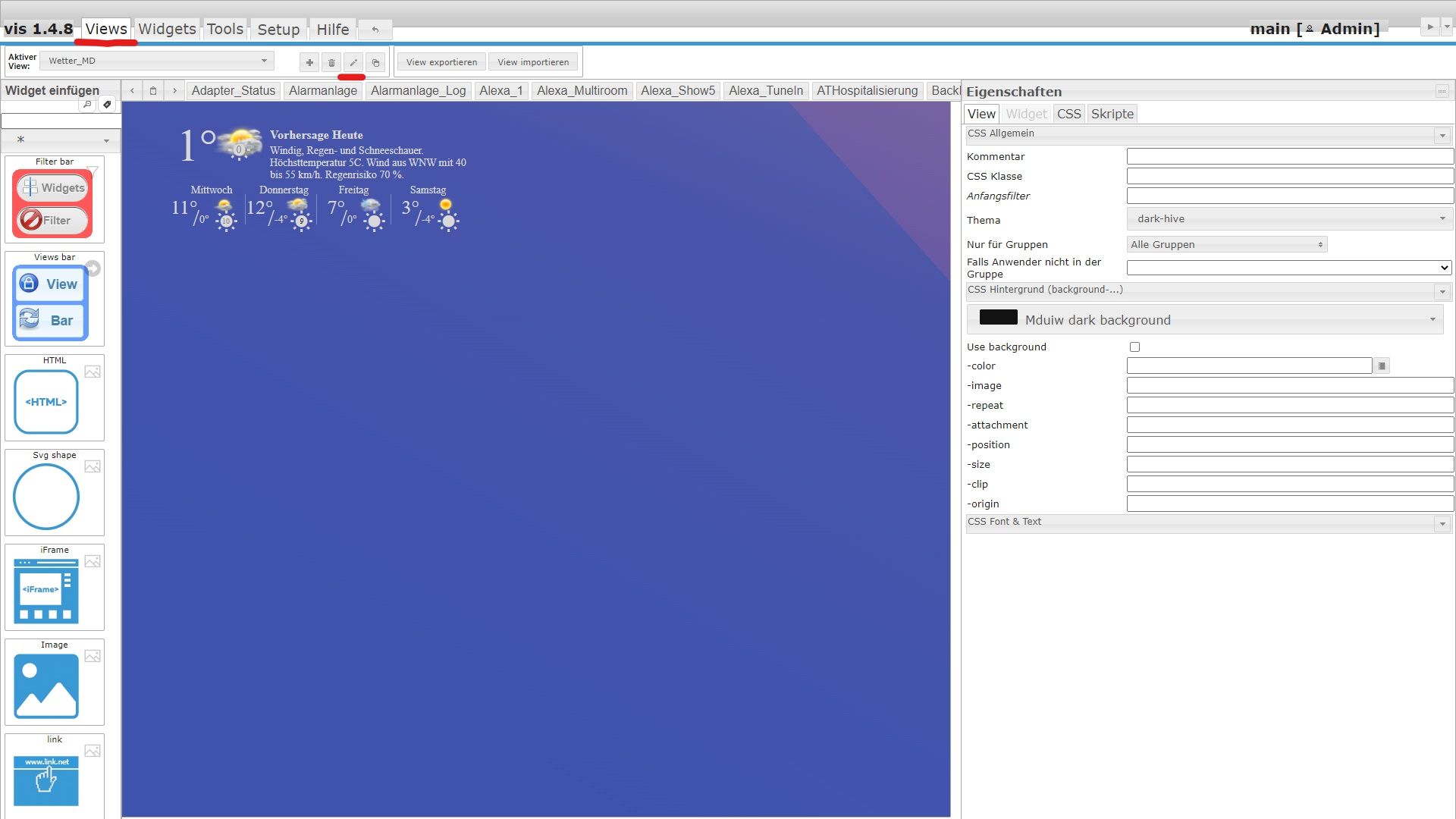

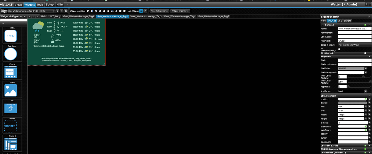

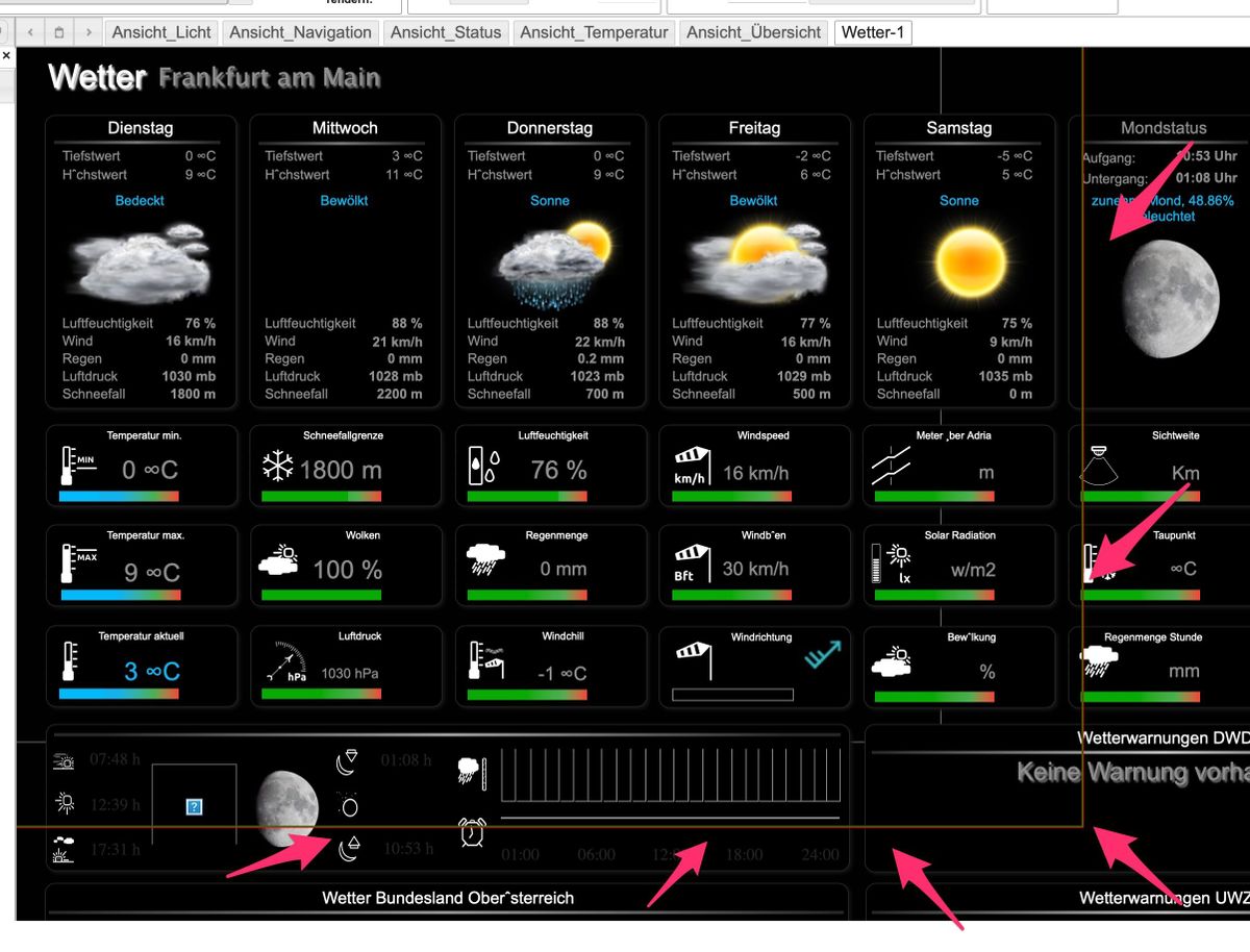

                  Ich habe Dein Wetter View jetzt neu in mein neues Projekt importiert. Allerdings habe ich beim rumbasteln mit der Auflösung irgendwie da die 2 Linien eingefügt.
                  Wie bekomme ich die wieder weg?
                  Und wie kann ich den Tab "Wetter-1" umbenennen?
                  Danke im voraus!
                  sigi234 1 Reply Last reply Reply Quote 0

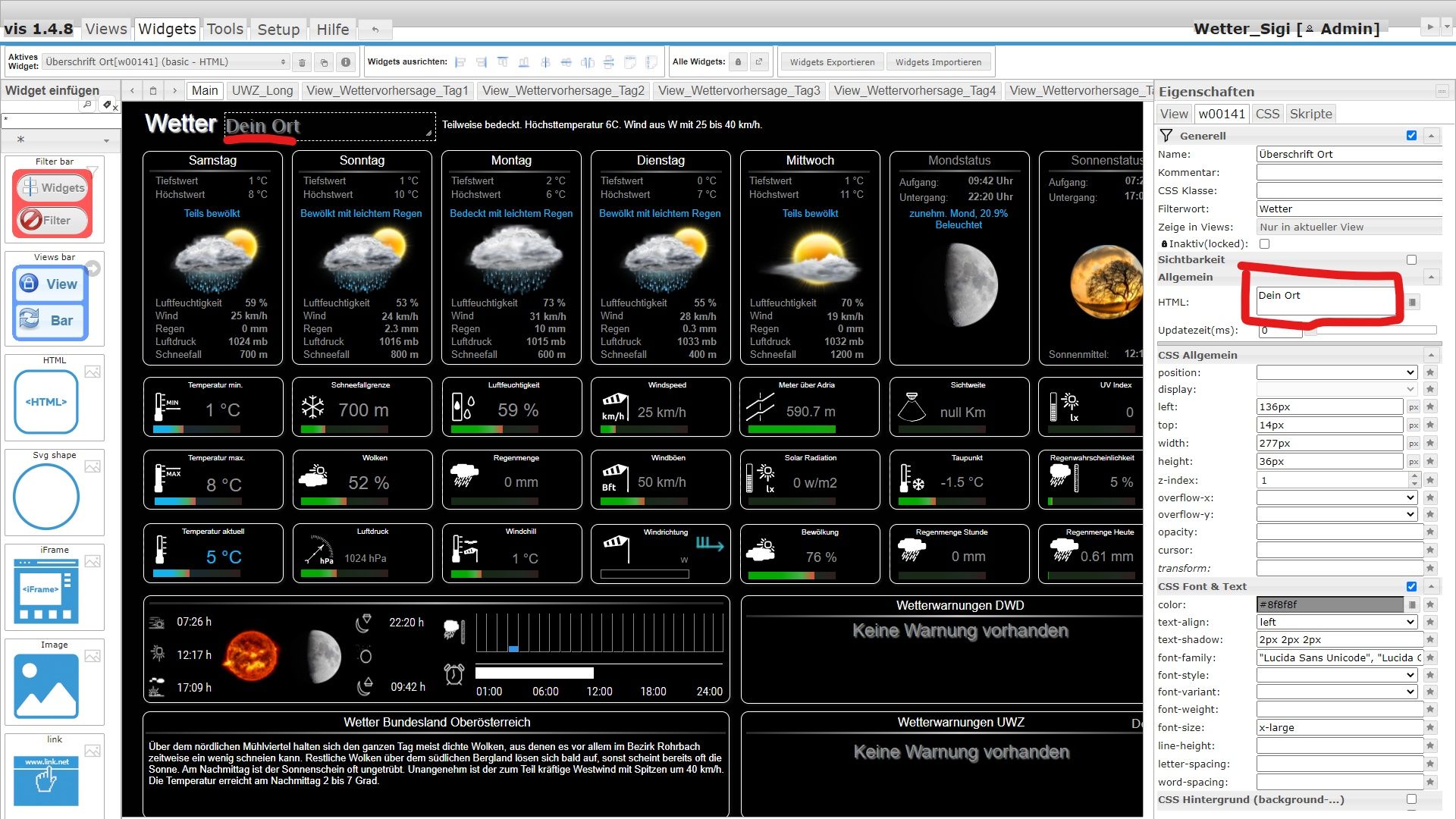

                  • sigi234
                    sigi234 Forum Testing Most Active @Damrak2022 last edited by sigi234
                    @damrak2022 sagte in Ein paar Frage zur Visualisierung:

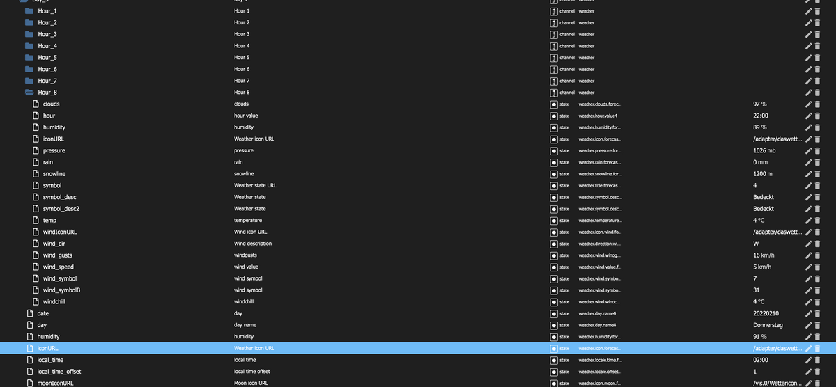

                    Das sind Linien der Auflösung, diese sind nur in Edit Modus sichtbar.
                    Diese werden Alphabetisch erfasst, du kannst einfach eine Zahl vorstellen. 001_Ansicht _Licht oder Ansicht_001_Licht
                    Was möchtest du genau haben? Nur die Zahl oder mit Icon? Wie schaut der DP aus?

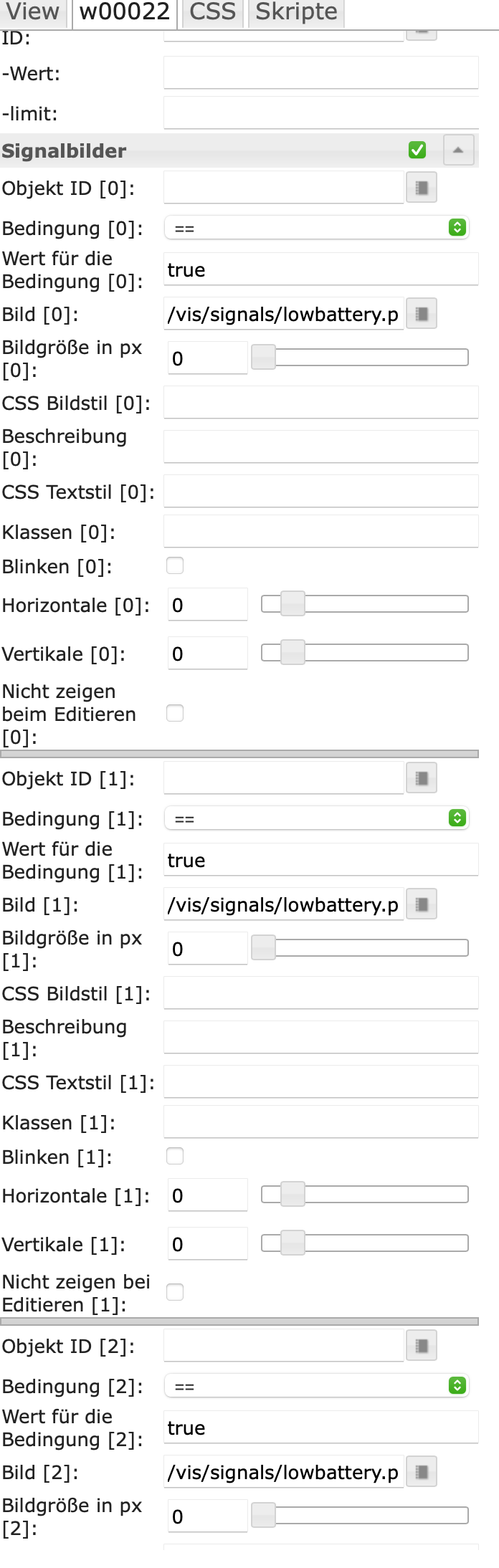

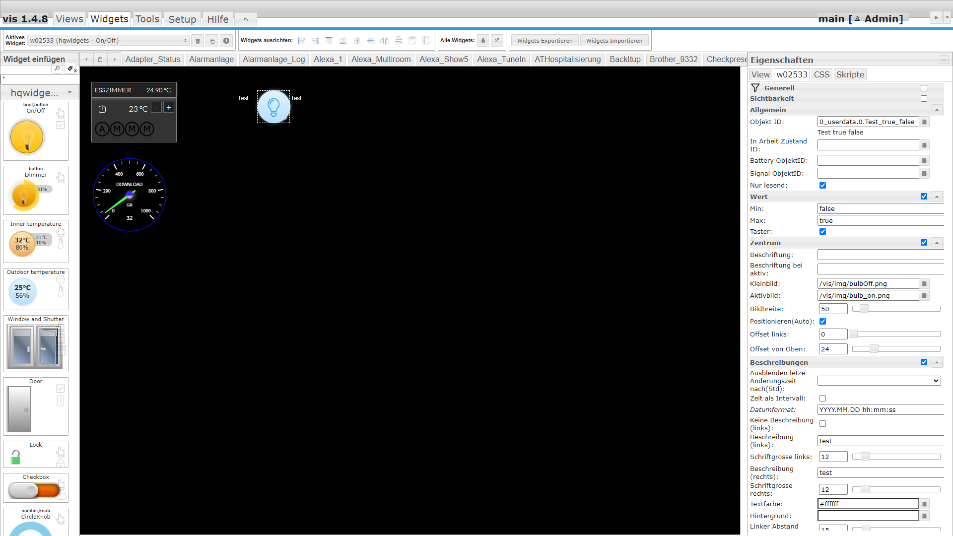

                        @sigi234 Wenn ich Lampe auswähle finde ich rechts in den Eingabefeldern nirgendwo das Feld Beschreibung und das Feld Beschreibung rechts. Deswegen habe ich Dir die 5 Screenshots gepostet.
                        • sigi234
                          @damrak2022
                          Vis und Widge Version?
                          • Damrak2022
                            Damrak2022 @sigi234 last edited by
                            @sigi234 Vis ist 1.4.5 und widget ist bulb on/off Version weiß ich nicht

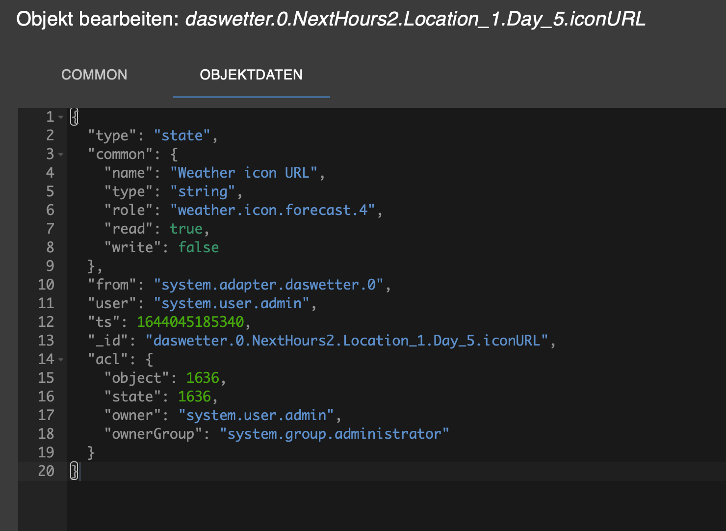

                            • Damrak2022
                              @sigi234 Die Temperatur möchte ich natürlich mit einem Icon und einer Zahl darstellen. Allerdingsbin ich mir nicht sicher ob das geht, da mein Thermostat von Eve Systems ist und mein Raumsensor ebenfalls ein Eve Room ist. Ich bin der Meinung etwas gelesen zu haben, das sich die Eve Geräte nicht auslesen lassen.
                              • sigi234
                                • sigi234
                                  Das weis ich nicht, ein DP muss schon da sein.

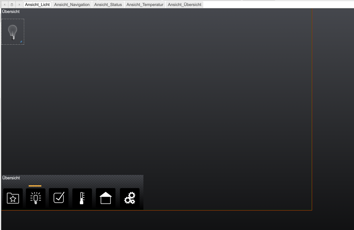

                                    ich habe jetzt mal 2 Fragen:
                                    Wenn ich meine Kugelleuchte TV steuere geht diese alleine an und auch aus. Sobald ich allerdings die Stehlampe einschalte, geht auch die Kugelleuchte mit an. Liegt das daran, das die Lampen in meiner App einer Gruppe zugeordnet sind? Falls ja, warum habe ich das Verhalten nur beim einschalten der Stehlampe und anders rum nicht?
                                    Die Lampen sind jetzt dem Tab "3-Ansicht_Licht" zugeordnet. Nun habe ich aber auch noch die Tabs "1-Ansicht_Übersicht" und "5-Ansicht_Status"
                                    Die Lampen müssen meiner Meinung da ja auch erscheinen. Wie verlinke ich das richtig? Ich habe auch schon ausprobiert einzutragen in welchen "Views" sie angezeigt werden sollen. Dann kann ich sie da aber auch schalten, was ja wohl nicht richtig ist.
                                    Ich habe nochmal überlegt: Ist es nicht sinnvoller alle Geräte auf dem Tab "1-Ansicht_Übersicht" anzulegen? Denn der Ventilator passt ja nicht so wirklich zu Licht
                                    Und wenn ich das richtig verstehe sollte doch dann auf dem Tab "5-Ansicht_Status" angezeigt werden, welche Geräte an oder aus sind. Oder habe ich hier einen Denkfehler?

                                      @damrak2022
                                      Entscheidend ist mal der Haken nur lesend.
                                      Schau dir mal das Widgets View in Widget 8 an . Beim Menü kann man viele Konzepte machen.
                                      Hinweis:
                                      1-Ansicht_Übersicht
                                      Das Minus ist nicht gut, benenne deine Views immer mit _ und benutze keine Sonderzeichen.
                                      1_Ansicht_Übersicht
                                      Lade dir mal VIEW Home und VIEW Home2 runter, da siehst du mein Menükonzept
                                      https://forum.iobroker.net/topic/28717/vis-von-sigi234?_=1644397883706
