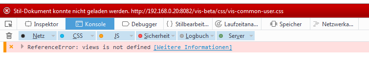

                    jetzt habe ich ioBroker auf einem anderen Raspberry PI 3 installiert und meine alles so gemacht zu haben wie bei dem ersten.
                    Doch leider bekomme ich auf diesem Pi auch nur eine leere Seite angezeigt. Egal ob ich die Beta oder die normale Version nehme.
                    F12 liefert folgendes :
                    Hat da jemand eine Idee ?
                    schöne Grüße TheDuke ;)
