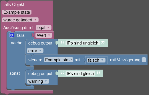

        Blockly läuft auch:
        Hier zum Testen auch nur eine Debugausgabe.
