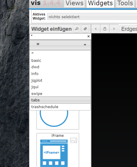

    Hallo zusammen ,
    ich wollte mein VIS in der Firma bearbeiten , aber per Fernzugriff werden die installierten Widgets nicht angezeigt . Es werden nur die angezeigt , die im Vis Adapter installiert sind

      @mgieso
      Screenshot bitte, und ja es werden nur die Angezeigt die auch für Vis implementiert sind.
        Werden nur die angezeigt , wenn ich zuhause bin werden alle anderen auch angezeigt

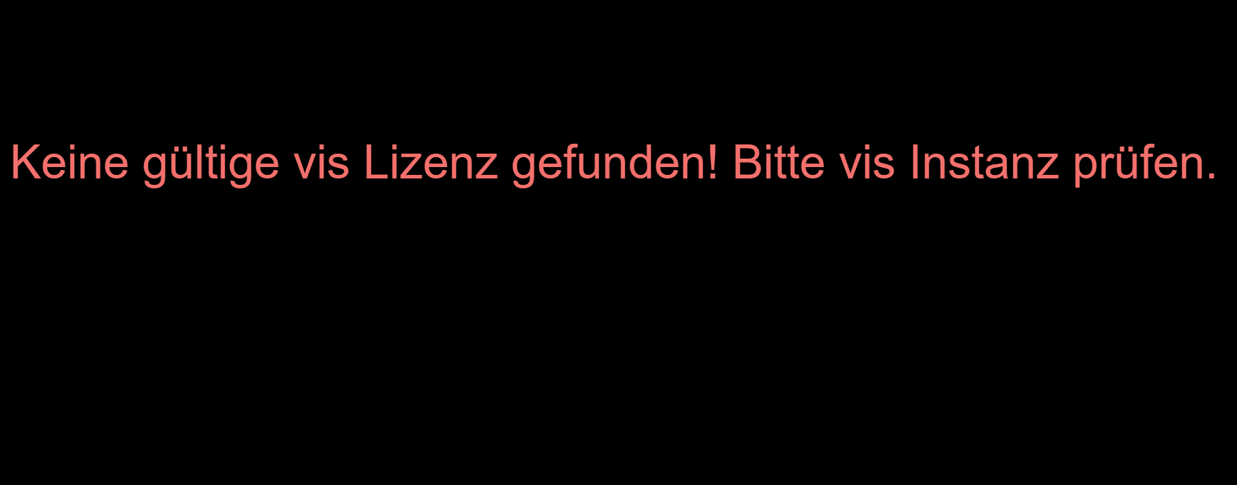

          @mgieso
          Deine Vis Lizenz ist nicht registriert?

            @sigi234
            doch bin Pro User und VIS Linzens ist installiert

              mgieso
              Hast du recht , aber habe die Linzenz heute noch eingefügt !!!

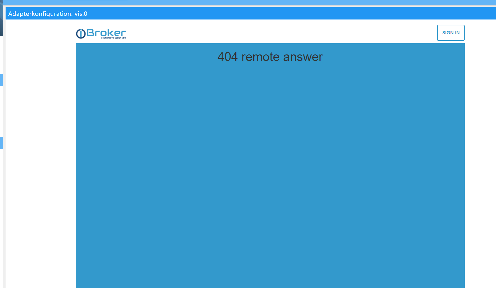

                    @sigi234
                    Wenn ich per Web Zugriff außerhalkb drauf zugreife komme ich nicht in die Einstellungen

                      @sigi234

                        @mgieso sagte in VIS Widgets Sätze bei Fernzugriff:
                        habe Nachtschicht deswegen , egal muss ich morgen mal gucken ob es dann geht
                        Verwechsle nicht die Pro Lizenz mit der Vis Lizenz

                          @sigi234
                          weiß ich aber kann Sie nicht einfügen oder per Fernzugriff?
