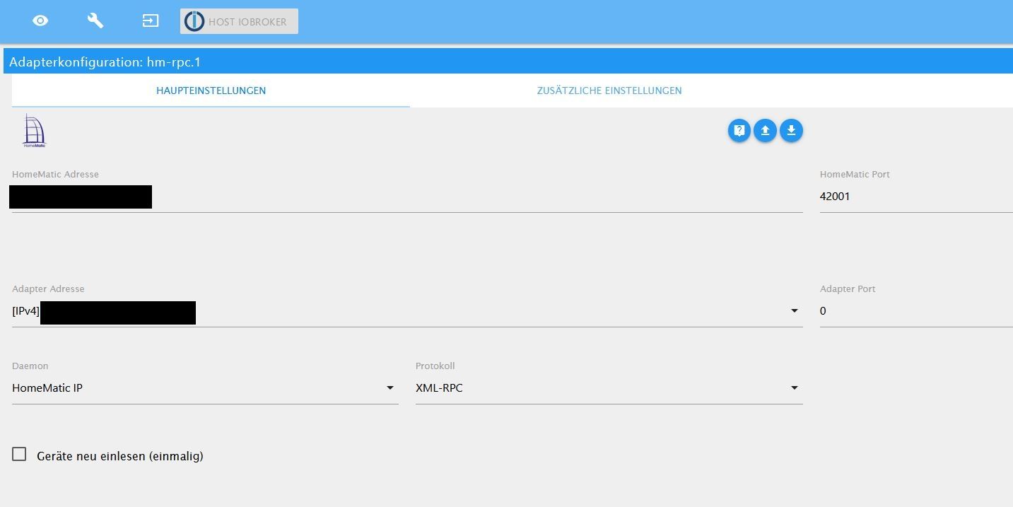

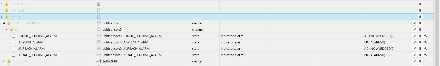

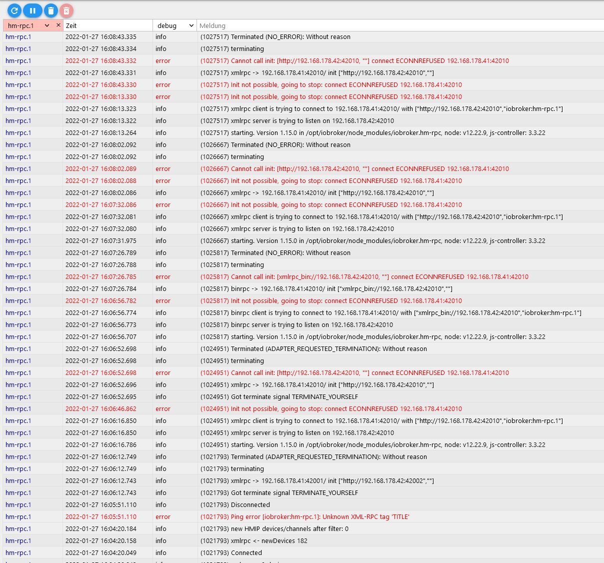

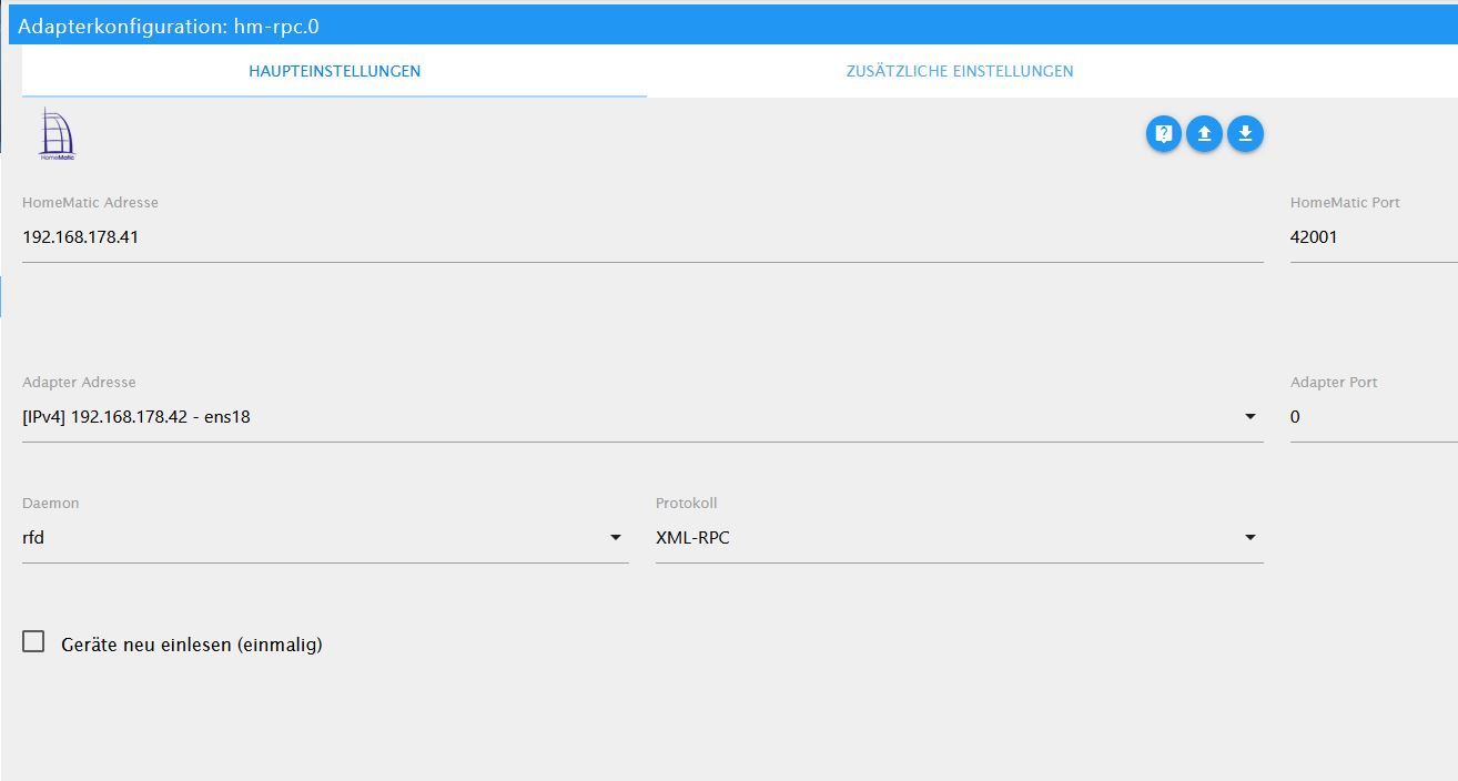

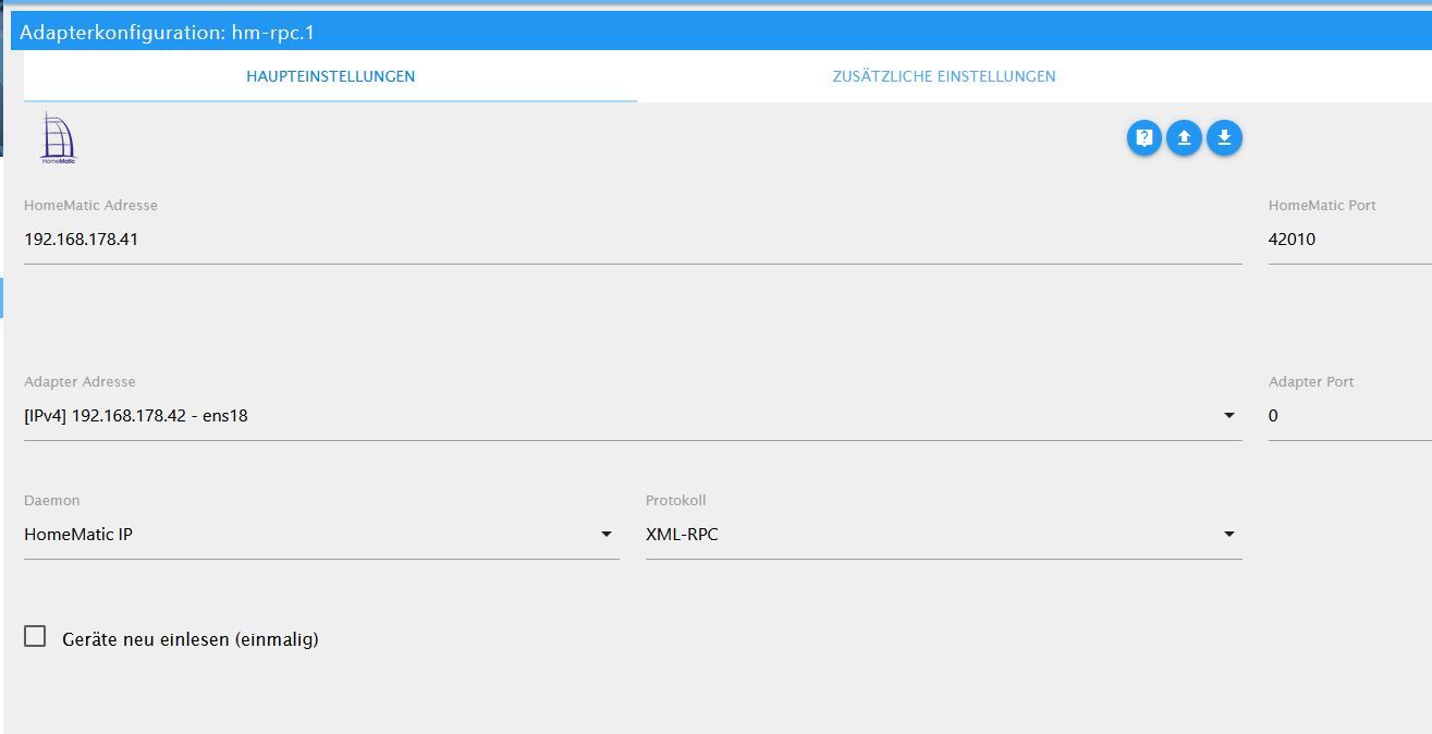

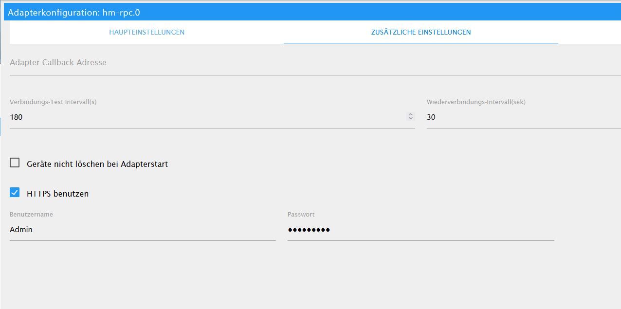

                      Hallo, erstmal
                      da ich nicht mehr ins forum geschaut habe oder auch auf der arbeit war konnte ich eben nciht mehr antworten.
                      noch mal zur klarstellung
                      der screenshot oben im erstens tread ist ja deutlich zu sehen das der von einem video ist, das video habe ich im 2. thread auch verlinkt.
                      meine homematic geräte luafen schon seit 4 jahren über eine ccu3 bzw seit kurzen via raspberrymatic als VM
                      dann habe ich dargestellt was ich nur sehe als datenpunkte vom lichtsensor, der in der homematic ccu vollständig erkannt wird, mit HM-MOD-RPI-PCB mit HB-RF-USB-2 Board (im Alugehäuse).
                      das video habe ich nicht als komplett anleitung oder ähnliches genutz sondern als hilfe gesuch ob ich evtl. was anders einstellen muss, mir fehlen einfach die dort zu sehenden datenpunkte von dem lichtsensor (homematic IP gerät)

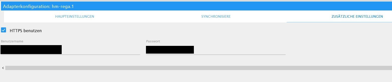

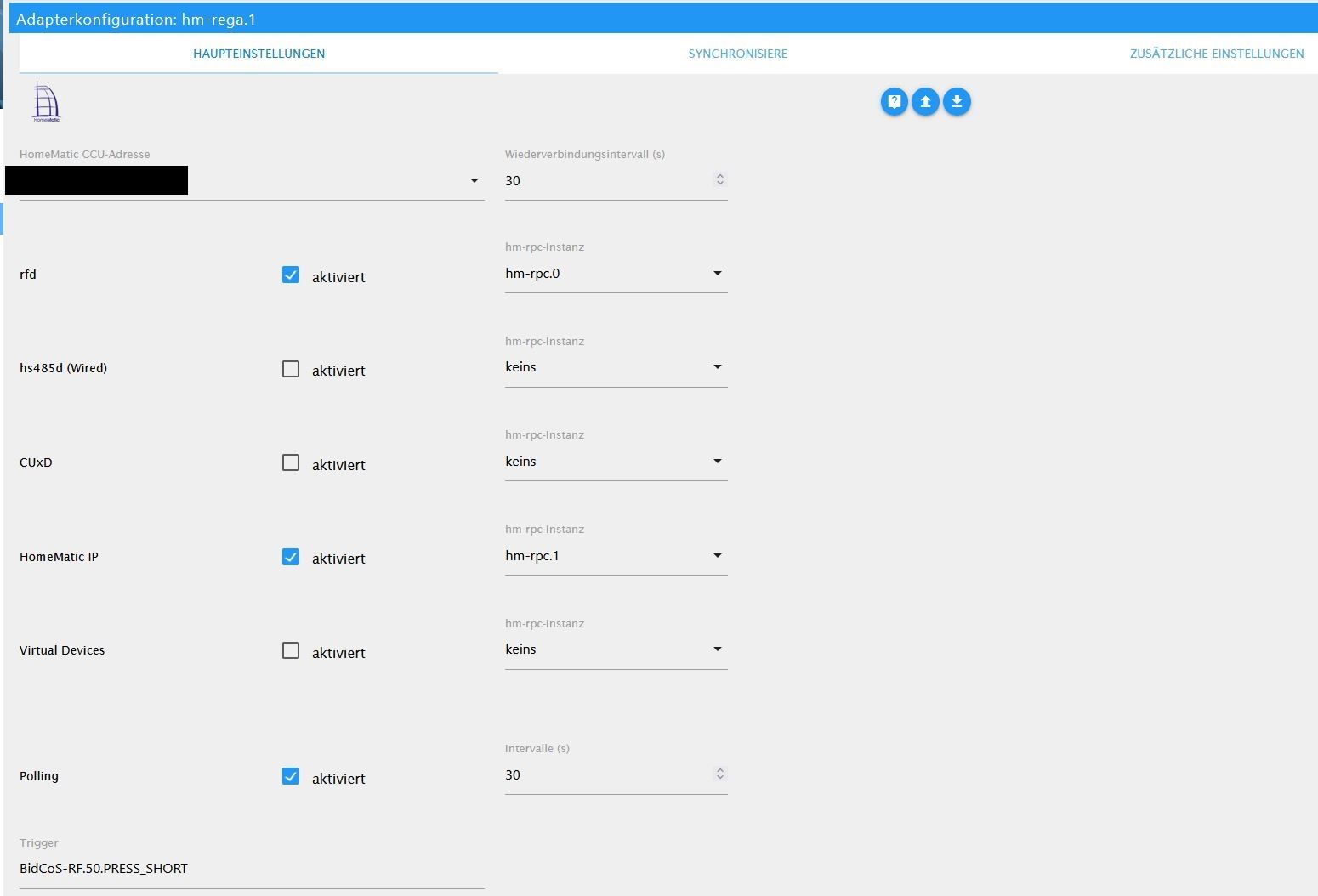

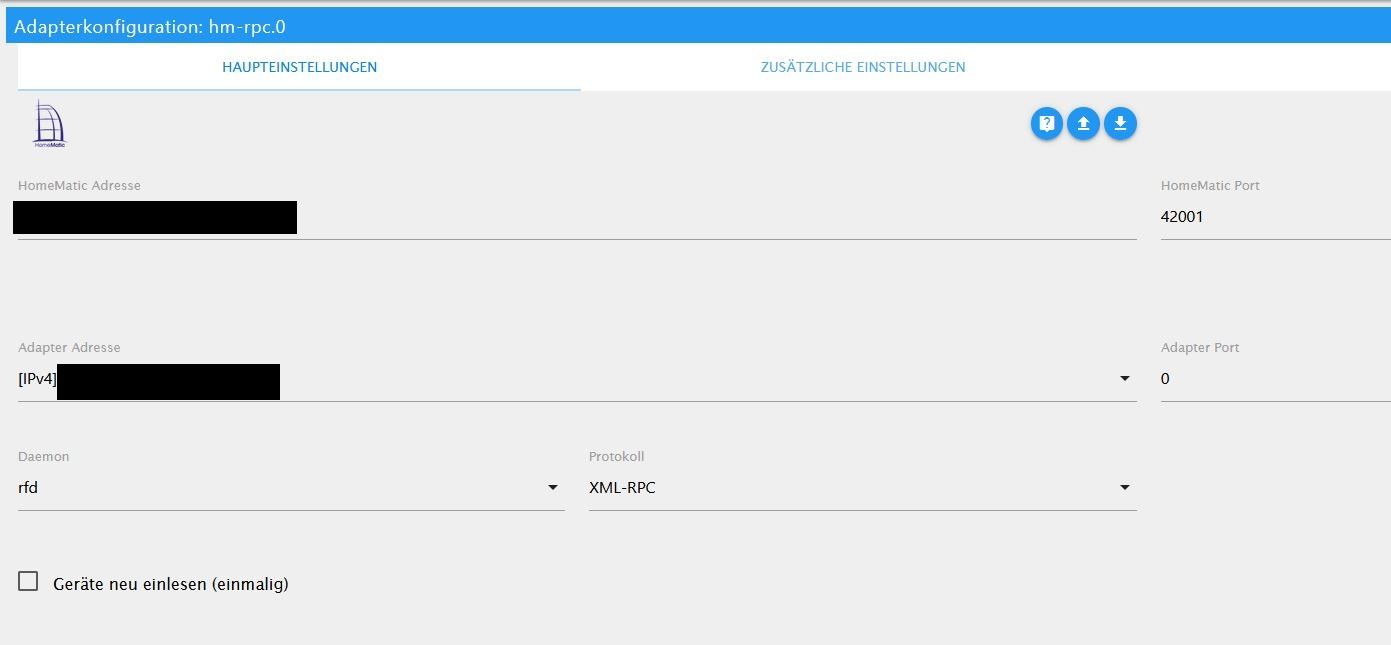

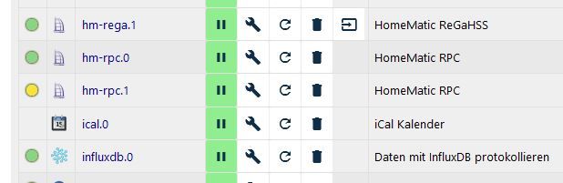

                      hier fotos von meiner konfiguration
                      meine hauptfrage ist ja geht das mit meiner hardware oder brauche ich die RPI-RF-Mod oder würde das auch mit dem homematic IP USB Stick funktionieren.

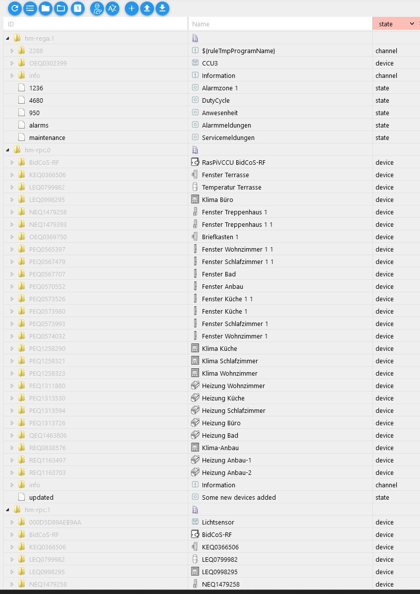

                      hier noch zur klarstellung meine ordner struktur.
                      und bitte auch zum antworten auch zeit lassen.
                      danke

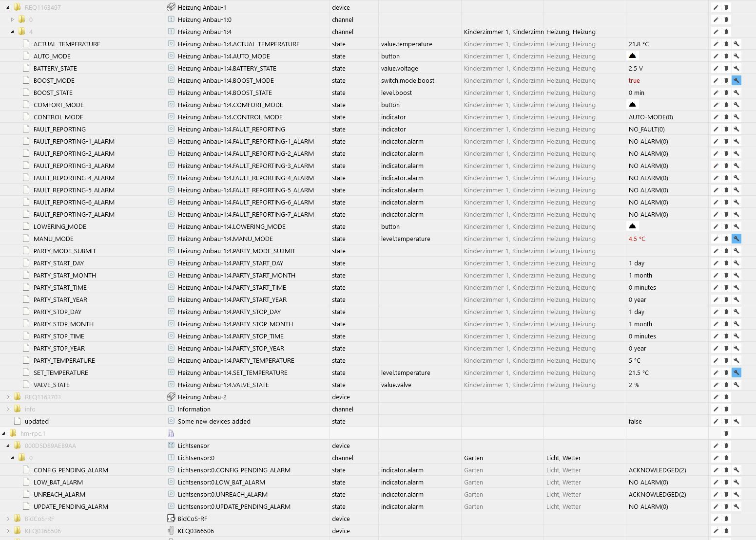

                        @rebel85 sagte in Homematic IP Geräte mit CCU3 in IO Broker anzeigen:
                        woran erkennt man das?
                        Wäre nicht der erste, der von einem abfotografierten Monitor ist.
                        Wenn du die IPs schwärzt kann man die häufigste Fehlerquelle nicht sehen!
                        Die IPs in einem privaten Netzwerk sind absolut unbedenklich
                        Immerhin hast du zum Glück nicht auch noch die Ports geschwärzt. Daher kann man sehen, dass du für rfd und HmIP denselben Port benutzst, was schon mal ein Grund sein kann, dass es nicht läuft
                        Warum hast du einen rega.1? gibt es noch einen rega.0?
                        Der Screenshot der Objekte hat leider auch kein aufgeklapptes Gerät.
                        Wie soll man da sehen was fehlt?
                        R 1 Antwort Letzte Antwort

                          rebel85
                          @homoran sagte in Homematic IP Geräte mit CCU3 in IO Broker anzeigen:
                          an dem roten balken und links dem play knopf usw. und unten rechts die anderen optionen :-)
                          die IP s sind die direkt von der CCU selbst (auch wie die web oberfläche)
                          und welche nimmt man dann für was?
                          rega 0 ist irgendwie defekt lässt sich nicht deinstalieren (wohl früher mal nach einem update) und ist somit immer mit in der BackIt Up Sicherung enthalten aber offline
                          der screenshot von dem Hoimematic IP gerät ist schon im thread drin mit aufgeklappten ordnern und dem Verweis das ich es in dem Video anders gesehen habe und es aber genau das ist was ich brauche um mir ein skript zu basteln
                          aber hier noch mal neu und im vergleich
                            sollte standardmäßig korrekt ausgewählt sein, wenn du eine neue Instanz anlegst und den daemon auswehlst.
                            https://www.iobroker.net/#de/adapters/adapterref/iobroker.hm-rpc/README.md?homematicport
                            das ist mir schon lange klar.
                            Dann musst du den hmip richtig konfigurieren, dann kommt das schon
                            wie soll man helfen, wenn man nicht kontrollieren kann ob eine falsche Eingabe drin ist.
                            Das ist in 90% der Problemfälle so

                              hier die bilder mit angepasstem port und der log fehler meldung
                              bin auch gleich wieder off da noch mal weg muss ...
                              • R rebel85
                                bitte demnächst als text in code-tags
                                wie sieht die Firewall der RM aus?
                                arbeitest du mit https?
                                ist das auch in der RM konfiguriert?

                                      Danke für den hinweis mit Firewall in der RM und HTTPS im Adapter.
                                      das passte nicht, hatte den port 42010 nicht freigegeben und den zugriff auf HM-IP gesperrt
                                      etwas zu sicher abgeschottet ;-)
                                      läuft nun und ich habe volle Datenpunkte
