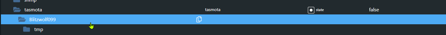

    Ich möchte nun vorhandene Datenpunkte ändern, und zwar das überliegende Objekt:
    Bei Blitzwolf099möchte ich etwas in die Spalte Namen eintragen - nachträglich
    Der "Ordner" ist damals automatisch entstanden als ich darunter einen Datenpunkt angelegt habe:

      @bananajoe sagte: var tempobj = getObject(s_state_rootpath + s_DeviceName);
      ... funktioniert nicht, da es nur ein Ordner ohne Objekt ist. Du musst das komplette Device-Objekt erstellen.

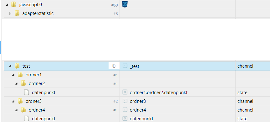

                  @bananajoe
                  Nicht alles was im Objekt-Tab wie ein Ordner aussieht ist ein eigenes Objekt.
                  Manche sind echte eigene Objekte (da wo bei Type was drin steht)
                  Dort wo bei typ nix drin steht ist der Ordner nur eine Darstellung eines Ordners
                  In dieser Grafik siehst du 2 Datenpunkte, welche unterschiedlich angelegt worden ist (ausgehend von einem Ordner vom Type channel)
                  Beispiel
                  javascript.0.test.ordner1.order2.datenpunkt
                  Test markieren, das plus drücken und dann den folgenden Namen eingeben:
                  und als Type detenpunkt wählen
                  javascript.0.test.ordner3.order4.datenpunkt
                  a) Test markieren, das plus drücken und dann den folgenden Namen eingeben:
                  ordner3
                  mit Type channel
                  b) ordner 3 markieren, das plus drücken und dann den folgenden Namen eingeben:
                  ordner4
                  mit Type channel
                  c) ordner 4 markieren, das plus drücken und dann den folgenden Namen eingeben:
                  datenpunkt
                  mit Type datenpunkt
                  Beides sieht gleich aus, bis auf den Angaben in der Spalte Typ
                  Wenn du per Script drauf zugreifen willst, dann musst du das richtige Objekt wählen.
                  Im ersten Beispiel gibt es da nur das Objekt mit dem Type Datenpunkt
                  Alternativ zu channel geht auch device/Gerät.

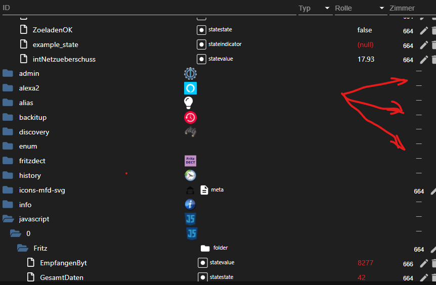

                    @oliverio sagte in Datenpunkt per JavaScript bearbeiten - Ordner:
                      ok...dann kann man ja ruhig, seinen Ordner.Datenpunkt mit createState() anlegen. Das hat nur den Nachteil, der Ordner hat keinen Type zugewiesen. Das einzige negative, man kann den Ordnerinhalt manuell nicht bearbeiten, aber das ist ja dann kein Fehler in den Okjekten der das System beeinträchtigt.
                      Danke für die Info,
                      tschuess

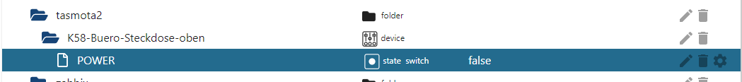

                          @paul53 ok ok, jetzt habe ich meinen Fehler, die Verschachtelung von von setObject und createState fehlte mir.
                          Folgendes hat jetzt funktioniert: (ich hoffe alles notwendige zusammenkopiert zu haben)
                          // Setup ##########################################################
                          var s_DeviceName = "K58-Buero-Steckdose-oben";
                          var s_state_rootpath = "0_userdata.0.tasmota2.";
                          // Funktionen ##########################################################
                          async function CreateMyStatesAndStartup(){
                              try {
                                  DebugWarning("Startup: Erstelle ggf. Datenpunkte ...");
                                  await setObjectAsync(s_state_rootpath + s_DeviceName, {
                                          type: 'device',
                                          common: {
                                          native: {}
                                      }, function() {
                                          createState(s_state_rootpath + s_DeviceName + ".POWER", false, {
                                              type: 'boolean',
                                              role: 'switch',
                                              read: true,
                                              write: true,
                                              name: s_DeviceName + ': AN (=true) oder AUS (=false)'
                              catch(error) {
                                  DebugWarning(error);
                                  log(error);
                          // Startup ###########################################################
                          CreateMyStatesAndStartup();
                          Und meine anderen Datenpunkte hänge ich einfach zwischen Zeile 23 und 24, richtig?
                          Einzig den tasmota2 habe ich nun einmal vorher von Hand erzeugt, daran arbeite ich.
