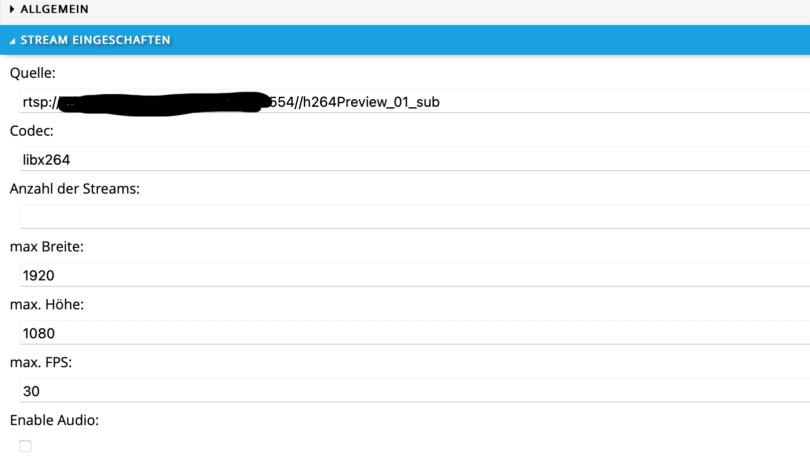

            @cynric10 also ich habe andere Settings beim Stream:
            rtsp://user:passw@IP:554
            und in den erweiterten Einstellungen habe ich gar nichts verändert/eingestellt
            EDIT: Wobei mir hier gerade noch ein Fehler aufgefallen ist. Bei Quelle und der eingestellten Auflösung sollte es natürlich "Preview_main" und nicht "_sub" sein.
            Cynric10C 1 Reply Last reply

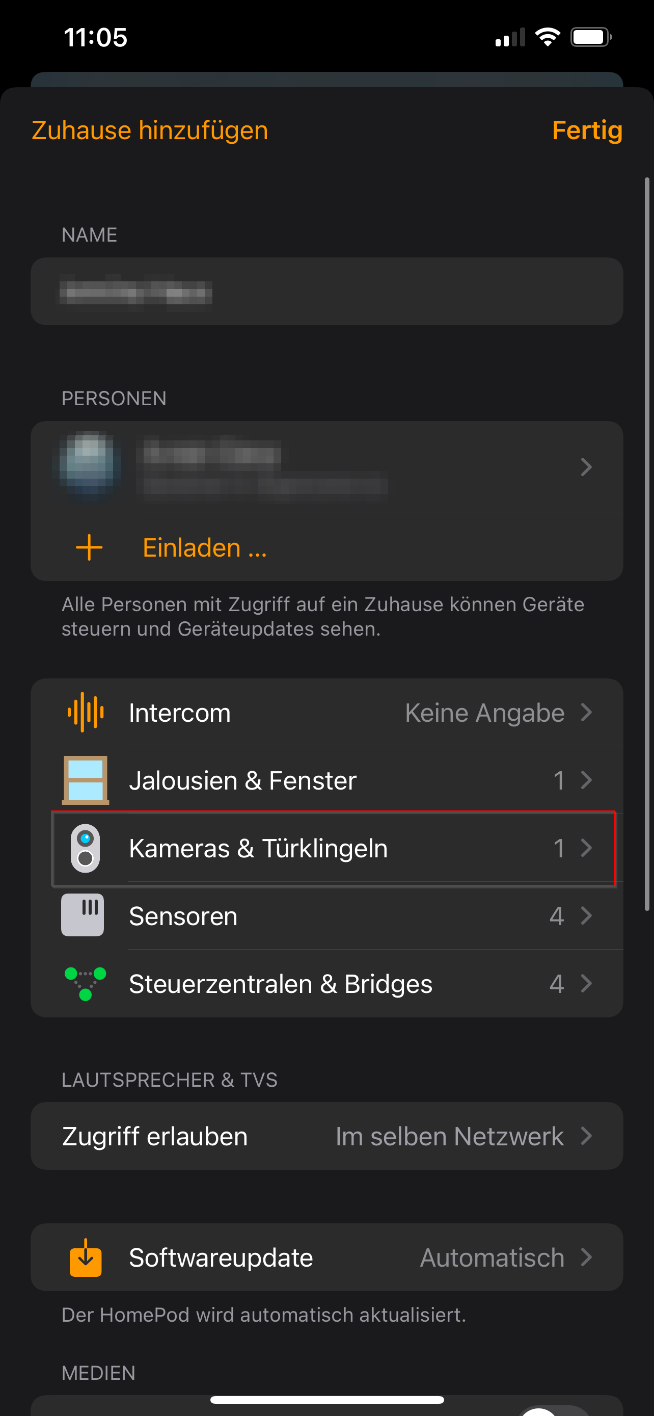

              @cynric10 ich verstehe gerade nicht so ganz, wieso du die Kamera unter "Kameras&Türklingeln" angezeigt bekommst. Dafür bedarf es doch eigentlich eine Homekit zertifizierte Kamera oder mit der neuesten Homebridge Version, damit geht es auch.
              Zumindest werden mit den Kamera Settings bei mir in yahka die Kameras nicht unter "Kamera&Türklingeln" angezeigt, nur die beiden, die ich in Homebridge konfiguriert hab. Seltsam.

                @coyote Danke dir!
                Hat dann mit folgender URL funktioniert: rtsp://user:passw@IP:554/h264Preview_01_main

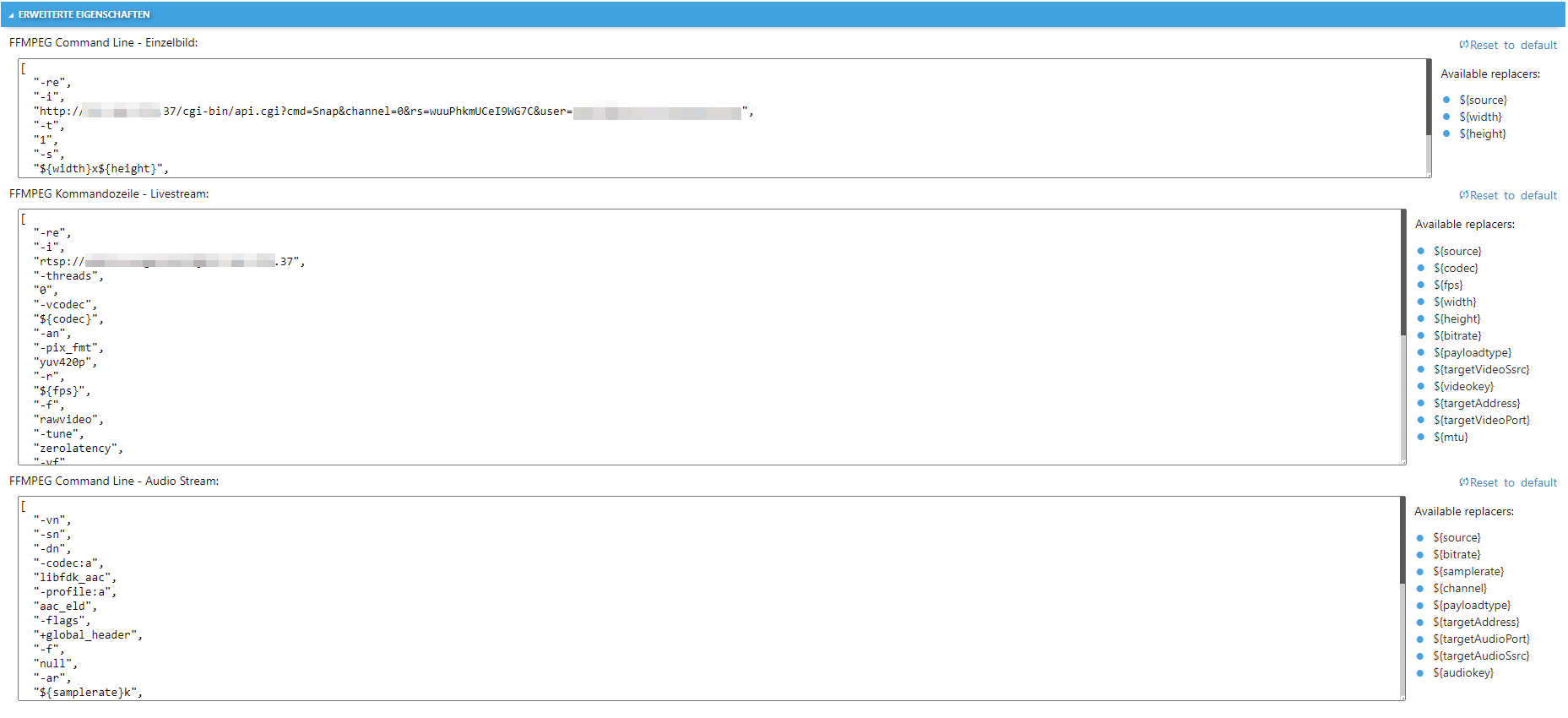

                Die FFMPEG Kommandozeile für Livestram habe ich dann auch rausgelöscht und ich bekomm ein Live Bild wenn ich auf die Kamera gehe.
                Das FFMPEG für Standbild lasse ich drinnen, denn wenn ich die Home App aufmache nimmt er dafür das Ansichtbild als Snapshot quasi das da keine Schwarze Box ist wenn man in Home geht.

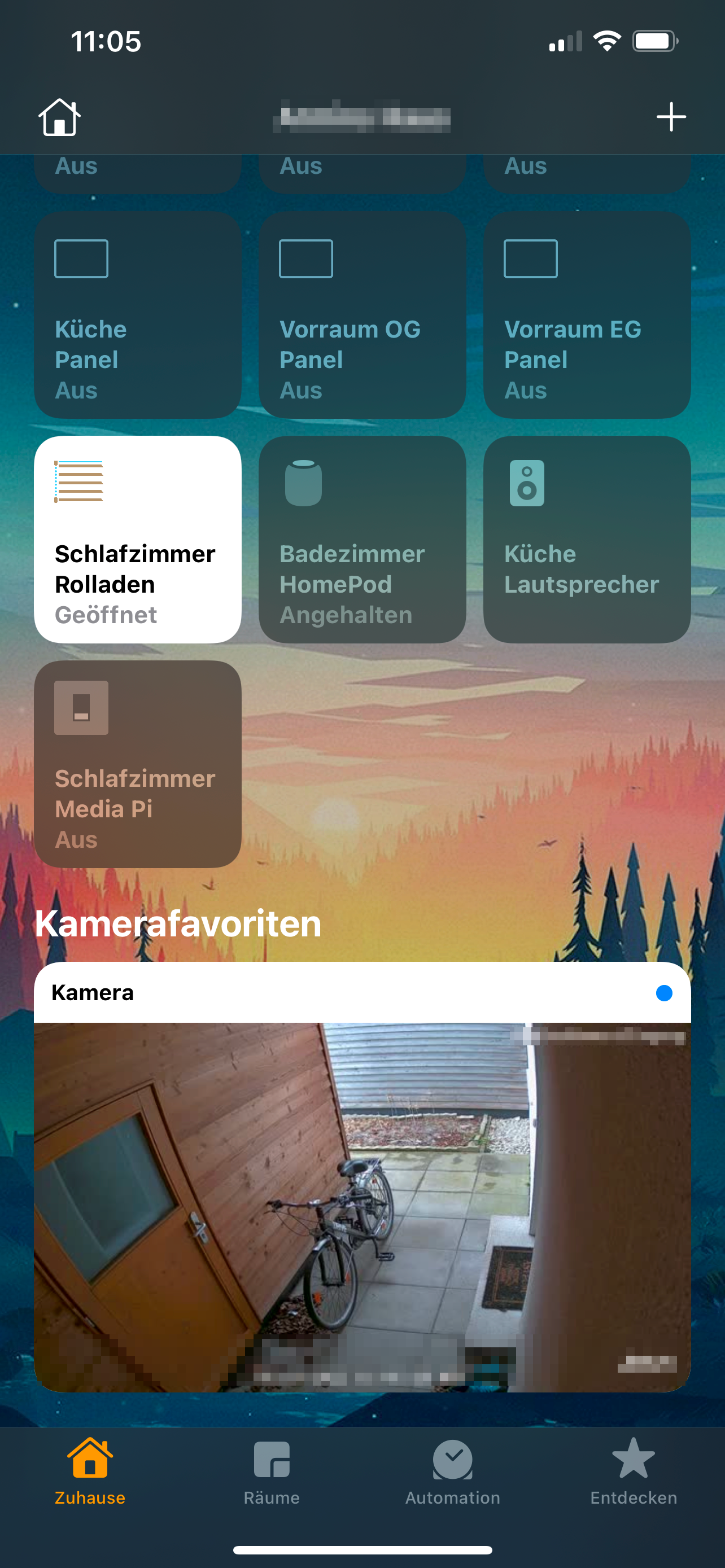

                So sieht es bei mir in der Home App aus .. ich hab halt nur die eine Kamera

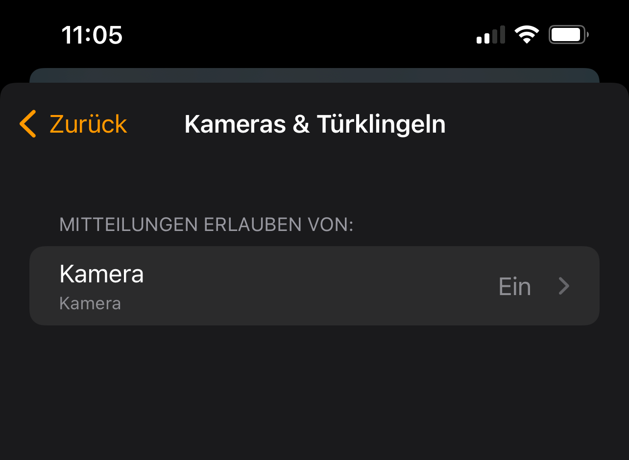

                Mitteilungen bei Aktivitäten kann ich nicht aktivieren. Aber abgesehen davon funktioniert alles so wie beschrieben.
