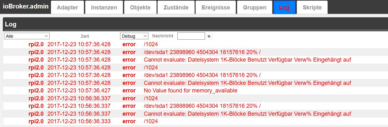

              Mit dem rpi2.0 Adapter bekomme ich zwar einige Anzeigen:
              ~~![](</s><URL url=)http://meister-f.lima-city.de/iobrpi2.0-1.jpg" />
              aber auch Fehler im log:
              ~~![](</s><URL url=)http://meister-f.lima-city.de/iobrpi2.0-2.jpg" />

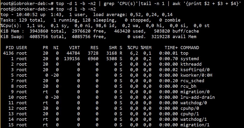

              Nun habe ich mal angefangen das erste Script zur CPU-Last von Rainer auszuprobieren - das brachte keinen Erfolg, da bei mir in Debian 9 die Ausgabe von TOP so aussieht:
              ~~![](</s><URL url=)http://meister-f.lima-city.de/iobtop-deb-1.jpg" />
              CPU(s) wird hier in Debian also Cpu(s) geschrieben.
              Dann klappt das auch (fast) ;-)

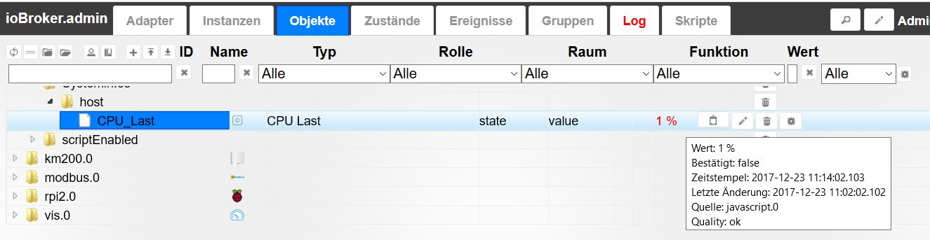

              ~~![](</s><URL url=)http://meister-f.lima-city.de/iob-cpuscript-1.jpg" />

              … und - wie bekommt man die CPU-Last "grün" - also "bestätigt" auf "true" ?

                . und - wie bekommt man die CPU-Last "grün" - also "bestätigt" auf "true" ? `
                Wenn du mir das Skript verlinkst, sehe ich mir das mal an.

                  Hallo Reiner,
                  es ist das hier von Sven2013 verlinkte Script - ich habe nur CPU(s) und Cpu(s) geändert
                  http://forum.iobroker.net/viewtopic.php … =40#p57275
                  auch alle anderen Werte aller anderen Scripte der ersten zwei ? Seiten hier im Thread gehen in der Übersicht von Grün (Abfrage) auf ganz kurz schwarz und dann sofort rot zu werden.
                  Die Werte z.B. vom KM200-Adapter laufen grün durch, wenn sie aktualisiert werden und bleiben dann schwarz …
                  (aber so lang es funktioniert und nicht das LOG voll schreibt ....)

                    Sorry, das Skript übersteigt meine Fähigkeiten. Ich hätte da zwar eine Vermutung, aber da muss ein Skripter mal drüber schauen.
                    Wie du richtig beschrieben hast muss dem State ein ACK=true mitgegeben werden.
                    kann sein dass das dies hier ist:
                    setStateDelayed(idCPUlast,parseInt(stdout),100);
                    dann müsste hinter dem Wert noch ein ",1" rein (glaube ich)
                    setStateDelayed(idCPUlast,parseInt(stdout),100,1);
                    kann aber auch totaler Blödsinn sein!!!

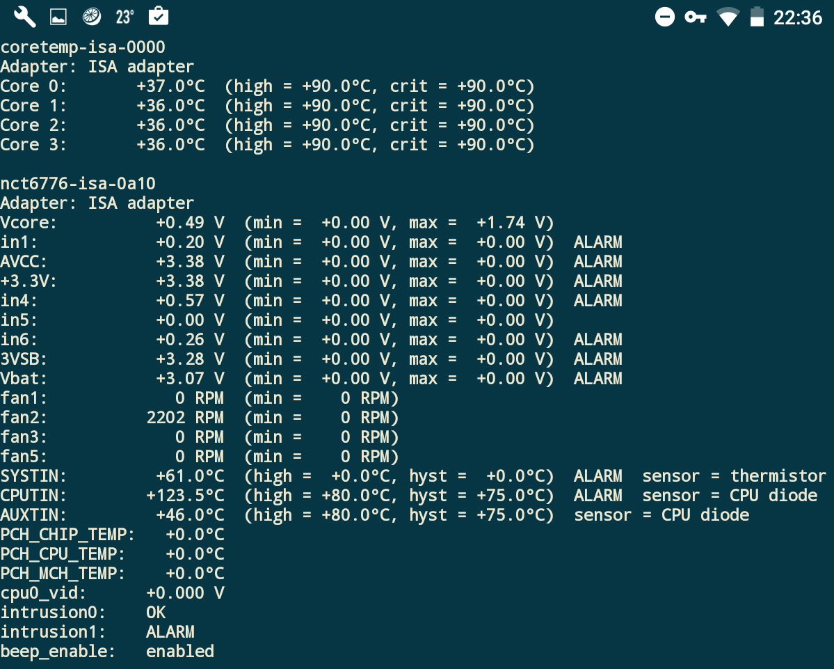

                              Na toll, jetzt wollte ich hier ein CPU-Temperatur-Script einstellen (das ich nur durch Änderungen deines ersten Scriptes gebastelt habe).
                              Wer es trotzdem will:
                              (Es liest nur die Temperatur der ersten CPU aus und es muss lm-sensors installiert sein - apt-get install lm-sensors - also nur Linux-Rechner)
                              var pfad = "Systeminfos.host" + ".";
                              var cronStr = "*/1 * * * *";
                              ! var abfrage = "sensors | grep 'Core 0:'|tail -n 1 | awk '{print $3}'";
                              ! var idCPUTemperatur = pfad + 'CPU_Temperatur';
                              ! createState(idCPUTemperatur, 0, {
                              name: 'CPU Temperatur',
                              desc: 'CPU Temperatur',
                              type: 'number',
                              unit: '° C',
                              role: 'value'
                              ! function abfrageCPU() {
                              exec(abfrage, function(err, stdout, stderr) {
                              if (err) {
                              log(err,"error");
                              return;
                              //log(stdout);
                              setStateDelayed(idCPUTemperatur,parseInt(stdout),true,100);
                              ! function abfragen() {
                              abfrageCPU();
                              ! // regelmässige Wiederholungen
                              schedule(cronStr, abfragen);
                              ! // main
                              function main() {
                              abfragen();
                              ! // Start Skript:
                              ! setTimeout(main, 500);
                              Ich habe Deinen anderen auch am Laufen - wenn Du da mal noch dieses "true" an der richtigen Stelle rein basteln könntest …
                              Ich habe darin die Zeile:
                              nicht gefunden.

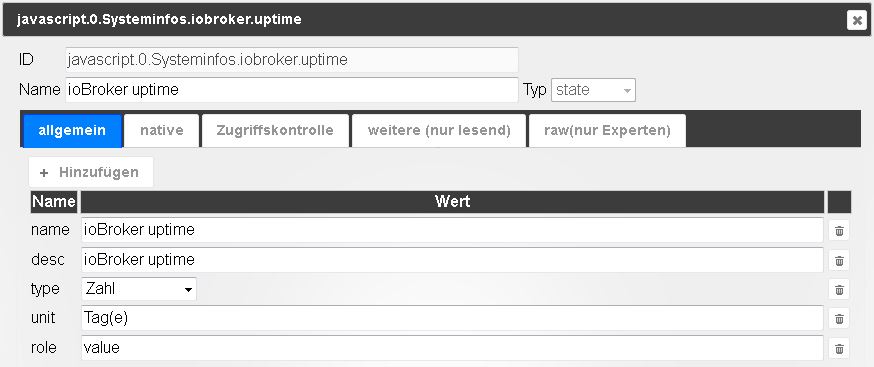

                                      @ruhr70:
                                      Uptime ioBroker (oben war es die Updike vom Linux Host):
                                      ! // system.host.ubuntu1604server.uptime ! var pfad = "Systeminfos.ioBroker" + "."; var idState = "uptime"; ! createState(pfad + idState, 0, { name: 'ioBroker uptime', desc: 'ioBroker uptime', type: 'number', unit: '', role: 'value' }); ! on({id:"system.host.ubuntu1604server.uptime",change:'any'}, function (obj) { setState(pfad + idState,Math.floor((obj.newState.val/3600)/24)); }); ! // main // ----------------------------------------------------------------------------- function main() { // } ! // Start Skript: // ----------------------------------------------------------------------------- ! setTimeout(main, 500); ! `
                                      Huhu zusammen.
                                      Kann man dieses Script noch erweitern, so dass neben den Tagen auch die Stunden und Minuten ausgegeben werden? Format wie "5T. 19:24" (also 5 Tage, 19 Stunden, 24 Minuten). habe schon versucht ein wenig herumzubasteln, aber bekomme es einfach nicht hin. Über Google habe ich zwar ein paar Sachen zur Umrechnung gefunden, bekomme sie aber nicht richtig in den Code reingepackt.
                                      MfG,
                                      Tobi
                                      1 Reply Last reply
                                      • ruhr70R Offline
                                        ruhr70R Offline
                                        ruhr70
                                        wrote on last edited by
                                        #86
                                        @Rompe:
                                        Huhu zusammen.
                                        MfG,
                                        Tobi `
                                        probier mal:
                                        var idStateStr  = "uptimeStr";
                                             type: 'number',
                                             unit: '',
                                             role: 'value'
                                        createState(pfad + idStateStr, "init", {
                                            name: 'ioBroker uptime als String',
                                            desc: 'ioBroker uptime als String',
                                            type: 'string',
                                            unit: '',
                                            role: 'value'
                                        function dauerStr(sek) {
                                            var tage = Math.floor(sek / (24*3600));
                                            var stunden = Math.floor((sek % (24*3600))/3600);
                                            var minuten = Math.floor((sek % (3600))/60);
                                            var sekunden = Math.floor(sek % 60);
                                            return tage.toString()+"d "+stunden.toString()+"h "+minuten.toString()+"m "+sekunden.toString()+"s";
                                            setState(pfad + idStateStr,dauerStr(obj.newState.val));
                                        // main
                                        function main() {
                                        // Start Skript:
                                        [EDIT] 2. createState, type auf "string" geändert.
