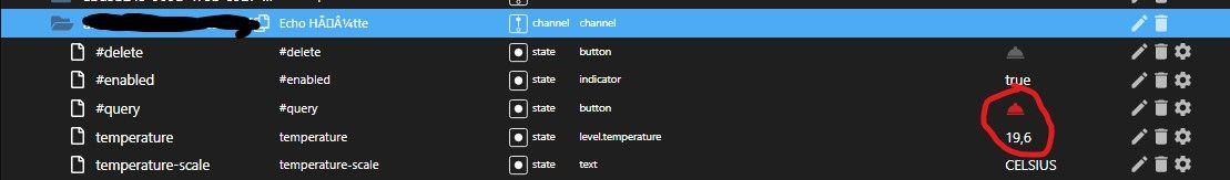

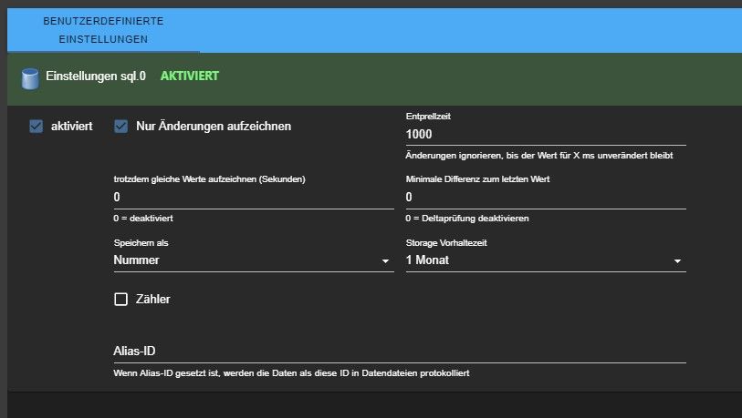

    Hi, ich habe in einem meiner Echos einen Temperatursensor. Der Wert wird mir unter Smart Home Devices angezeigt: Damit ich dort immer einen aktuelle Wert habe, setzte ich alle 5 Minuten Query zur Abfrage auf true. So lange der Wert sich nicht ändert, ändert sich auch der Timestamp des Wertes sich nicht. Ist eigentlich kein Problem für mich. Allerdings Logge ich diesen Wert mit SQL und dort bekomme ich jetzt alle 5 Minuten ne Fehlermeldung wenn der Wert sich nicht ändert. Gleicher Eintrag kann nicht hinzugefügt werden. Ist das normal? Oder habe ich da ne falsche Einstellung gewählt?

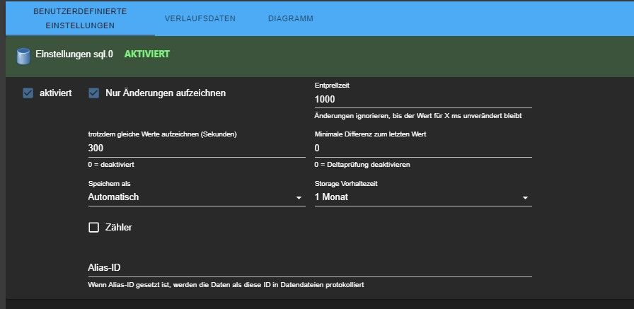

      aktiviere doch in den SQL-Einstellungen "trotzdem gleiche Werte Aufzeichnen" und dann mit 300 Sekunden.
      Genau dafür ist die Option da.

        Ich dachte es reicht den Haken bei "Nur Änderungen aufzeichnen" zu setzten. Es gibt ja schließlich zu der Zeit der Fehlermeldung keine Änderung bei dem Datenpunkt, warum wird dann trotzdem versucht den Wert in die Datenbank zu schreiben?
        Edit: Leider kommt die Fehlermeldung auch mit der Einstellung immer noch.
