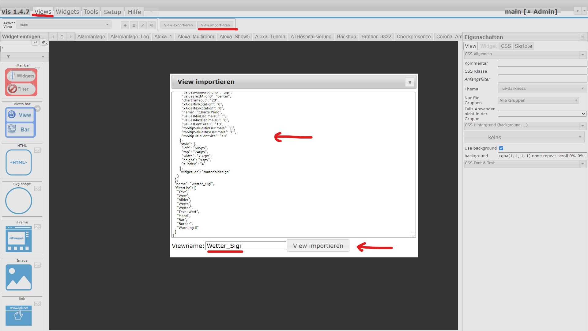

      Re: VIS von Sigi234 Moin Sigi, zunächst einmal eine tiefe Verneigung zu deiner wirklich gelungenen VIS-Projekte. Bin aus dem Staunen nicht mehr herausgekommen. ++ Ich benötige einmal dein Hilfe und möchte aus deinem Fundus schöpfen. ++ Eigentlich nur "eine" Frage. Wie bekomme ich deine Wetter-VIS in meinem VIS-Editor? Ich habe eine neue Blanko-View ohne Inhalt angelegt und dein umfangreiches Wetter-Skript unter Skripte hinterlegt. Vermutlich habe ich etwas nicht richtig gemacht, denn der Inhalt Blanko-View ist nach einer Aktualisierung im Browser leider leer. Was machen ich falsch? Für eine kleine Implementierungsanleitung wäre ich sehr dankbar. Viele Grüße aus Norddeutschland - Micha 🙂

        Hallo, welche genau? Screenshot bitte.
          Falsch, Rechtsklick auf Link --> speichern unter - speichern, mit Editor öffnen , Alles Kopieren und dann als Neue VIEW einfügen.

            @sigi234 Hallo Sigi, vielen Dank für die Kurzanleitung und Sorry, wenn meine Antwort ein wenig zeitverzögert bei dir eintrudelt. Musste doch kurz Einkaufen. 🙂 ++ Hat funktioniert .... die View habe ich jetzt im VIS-Editor laden können. Muss nur noch den Pfad zu den HD-Icons im Schalter entsprechend ändern. Falls ich noch weitere Fragen habe, würde ich gerne dein Fundus weiterhin in Anspruch nehmen. Ich versuche es aber erst einmal selbst. VG Micha 🙂
