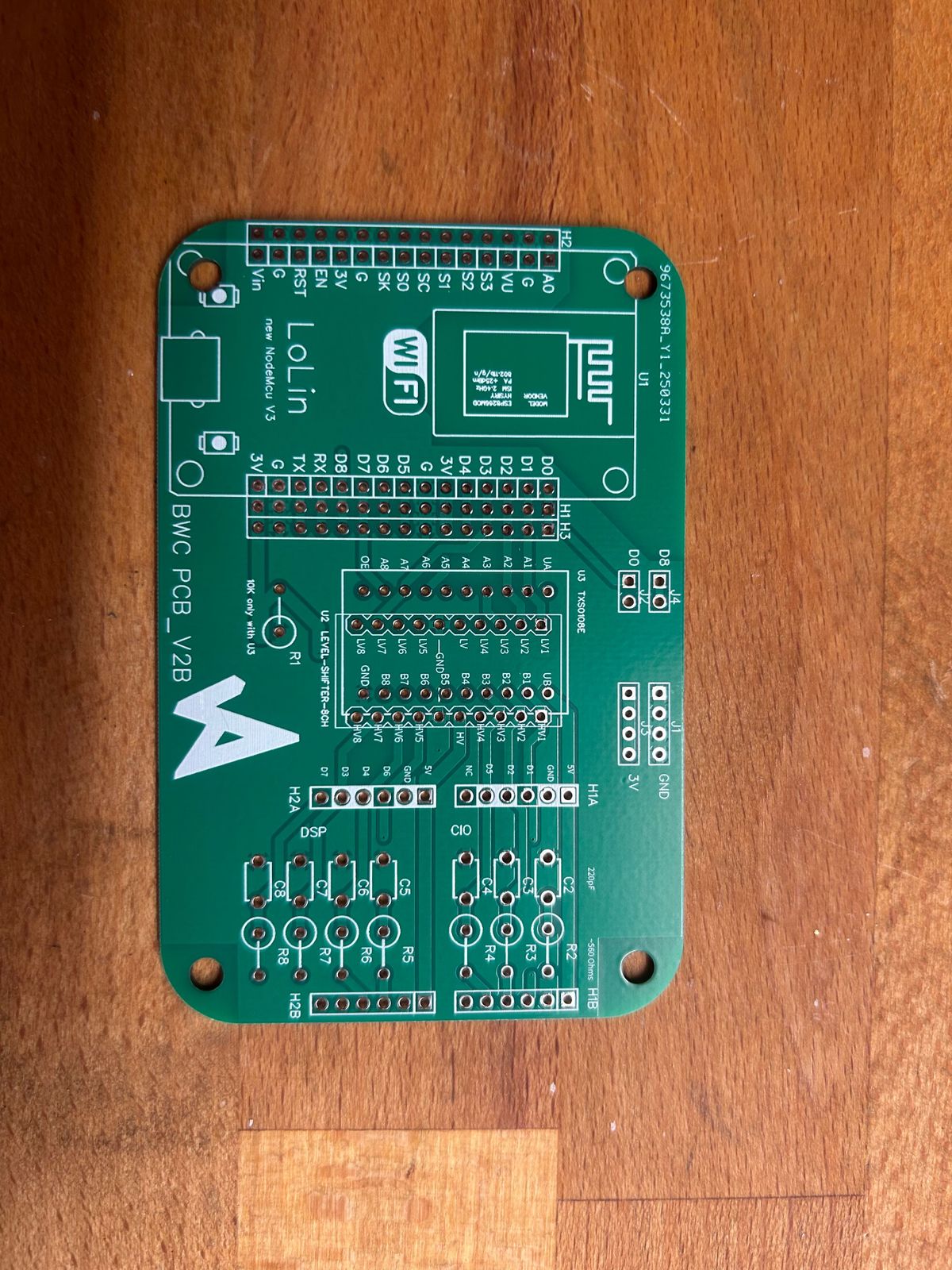

      So, Ich wollte mal von meiner Umsetzung berichten.
      Ich habe den Lay-Z-Spa Miami mit dem >2021er Pumpenmodul.
      Die Platinen waren nach ca. 1,5 Wochen aus China bei mir.
      Bei einem ersten Testaufbau auf Steckbrett hatte ich schon festgestellt, dass ich für meinen Pool die Kabelbelegung 1:1 aufbauen muss, damit es funktioniert. Bei dem Versuch war kein Low-Pass Filter vorhanden und es kam zu keinem Display-Flickern. Zur Sicherheit baute ich dann im ersten Versuch mit Platine den Filter mit ein. Dies führte aber dazu, dass das Display nicht mehr funktionierte. Also bestückte ich eine zweiter Platine ohne filter und es funktionierte einwandfrei.
      Die Einbindung in IO broker lief soweit auch.

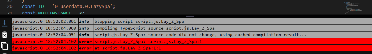

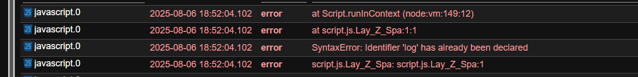

                Bei mir kommt jetzt im Script folgender Fehler
                javascript.0	18:55:30.845	error	script.js.Lay_Z_Spa: script.js.Lay_Z_Spa:1
                javascript.0	18:55:30.845	error	at script.js.Lay_Z_Spa:1:1
                und in Log von IO Broker kommt folgendes:
                javascript.0
                2025-08-06 18:52:04.102	error	at Script.runInContext (node:vm:149:12)
                javascript.0
                2025-08-06 18:52:04.102	error	at script.js.Lay_Z_Spa:1:1
                javascript.0
                2025-08-06 18:52:04.102	error	SyntaxError: Identifier 'log' has already been declared
                javascript.0
                2025-08-06 18:52:04.102	error	script.js.Lay_Z_Spa: script.js.Lay_Z_Spa:1
                Wer kann mir sagen was mt einmal nicht mehr stimmt bis jetzt lief alles
                Mod-Edit
                Code-Tags gesetzt
                • caco3000C Offline
                  caco3000C Offline
                  caco3000
                  #209
                  AI machts möglich habe mir den Code reparieren lassen.```

                          return;
                      for (const [key, value] of Object.entries(states)) {
                          const stateDef = STATES.find(s => s._id === key);
                          if (stateDef) {
                              let stateValue = (stateDef.common.type === 'boolean') ? (value === 1) : value;
                              await setStateAsync(`${ID}.${key}`, stateValue, true);
                      const isHeaterOn = (states.GRN === 1 || states.RED === 1);
                      await setStateAsync(`${ID}.HEATER`, isHeaterOn, true);
                   * Hauptfunktion zur Initialisierung des Skripts.
                  async function main() {
                      // 1. Datenpunkte erstellen oder sicherstellen, dass sie existieren
                      for (const stateObject of STATES) {
                          const id = `${ID}.${stateObject._id}`;
                          if (!(await getObjectAsync(id))) {
                              if (debug) log(`Creating state: ${id}`);
                              await createStateAsync(id, stateObject.common);
                          // 2. Trigger für schreibbare Datenpunkte erstellen
                          if (stateObject.common.write) {
                              on({ id: id, change: "any", ack: false }, async (obj) => {
                                  try {
                                      if (obj.state) {
                                          await stateChange(obj);
                                  } catch (e) {
                                      log(`Error in stateChange trigger for ${id}: ${e.stack}`, 'error');
                      // 3. Trigger für eingehende MQTT-Nachrichten
                      on({ id: `mqtt.${MQTTINSTANCE}.layzspa.message`, change: "ne" }, async (obj) => {
                          try {
                              if (obj.state && obj.state.val) {
                                  if (debug) log(`Received MQTT message: ${obj.state.val}`);
                                  await setLazyStates(obj.state.val);
                          } catch (e) {
                              log(`Error in MQTT message handler: ${e.stack}`, 'error');
                      log("LazySpa script started and all triggers are active.");
                  // Skriptausführung starten und alle Fehler abfangen.
                  try {
                      main();
                  } catch (e) {
                      log(`A critical error occurred during script initialization: ${e.stack}`, 'error');

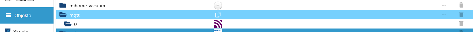

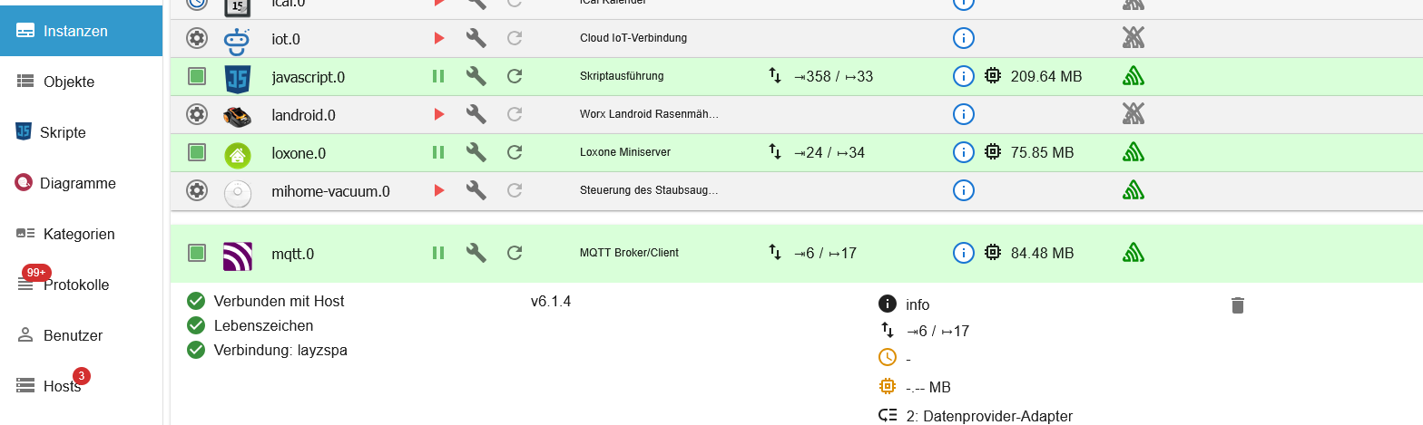

                      Hi zusammen,
                      ich brauche etwas Unterstützung.
                      Ich habe für meinen LayZSpa ein Wlan Modul eingebaut und möchte nun versuchen per MQTT (Habe ich noch nie benutzt) den Wirlpool zu steuern.
                      Den MQTT Adapter habe ich eingerichtet und er ist auch auf grün gegangen. Nun hätte ich erwartet, dass ich bei Objekte die Temperatur sehe und Status der Pumpe/Heizung etc.
                      Kann mir jemand sagen wie ich da weiter komm? Danke im Voraus.
