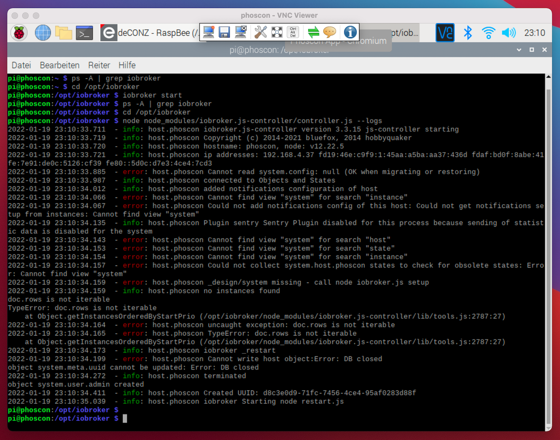

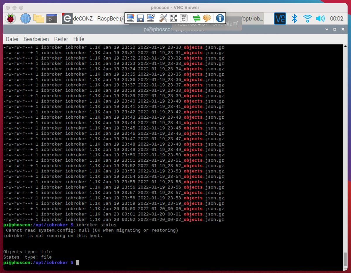

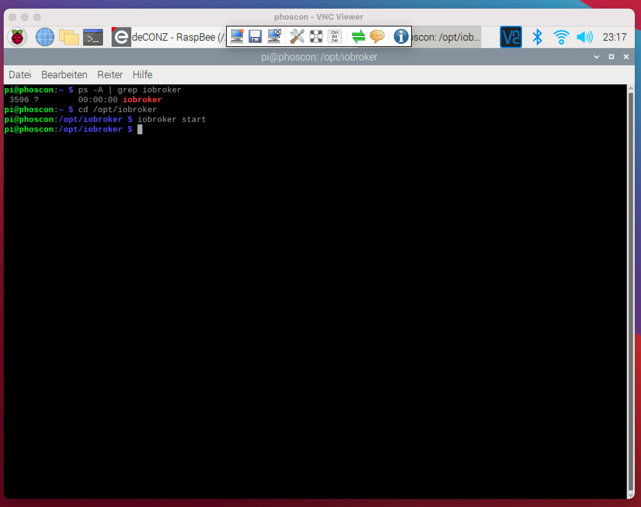

    wir hatten gestern einen Stromausfall.
    Nun ist das RasPi neugestartet und die Antenne mit Decont läuft.
    Aber ich habe keinen Zugriff auf ioBroker.
    Zuerst habe ich folgendes gemacht:
    Dann hab ich das raspi neugestrate und folgendes gemacht:
    Was muss ich nun tun, um es wieder zum laufen zu bekommen?
    Welche Befehle soll ich eingeben?

          @paul-ol
          Bitte keine Screenshots, Konsolenausgabe als Text in CodeTags. Und ein Server wird dauerhaft ohne Desktop betrieben.

                  @paul-ol sagte in Stromausfall, ioBroker start nicht:
                  das ok, dannn kannst du mir nicht helfen.
                  Was ich nicht verstehe , du bist doch schon lange dabei ... und dann so etwas !?
                  Bitte lese dir das mal durch ... !!!!
                  @Homoran hat sich mühe gemacht um es mal schriftlich hier im Forum zu hinterlegen was wir hier brauchen.....
                  ich kann dir jetzt schon sagen ... laut deinem Screenshot mit den Objekten ... nimm ein Backup.
                  Da sind alle Backups von den objekts 1k groß und Sie wurden jede Minute erstellt , das heißt es nichts mehr da zum Restore ....
