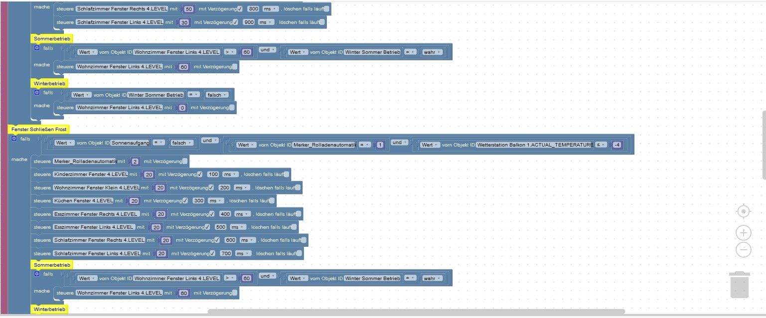

    ich bekomme gelegentlich beim Ausführen von einem Skript folgende Fehlermeldung:
    error: hm-rpc.0 (17592) xmlrpc -> setValue ["xxxxxxxxxxxxxx:4","LEVEL",0] FLOAT
    error: hm-rpc.0 (17592) Cannot call setValue: XML-RPC fault: Generic error (UNREACH)
    Das Skript fährt bei Sonnenuntergang die Rolladen Herunter. Und manchmal kommt der fehler und einer der Rolladenaktoren fährt dann auch nicht mehr Herunter. Das ist eben unzuverlässig. Ich habe den Empfang gecheckt und der ist bei 67 also top.
    Jetzt meine Frage sind die VErzögerungen zu Kurz oder baut man noch im Skript einen "Prüfer" ein der Prüft ob der Rolladen sich gerade bewegt bzw die Position hat falls nicht nochmal einen Befehl sendet oder mache ich etwas falsch ? Wenn ja wie sieht ungefair so ein "Prüfer" aus eine Schleife ?
    So sieht mein "Skript" aus.
    Für eure Hilfe wäre ich sehr dankbar!
