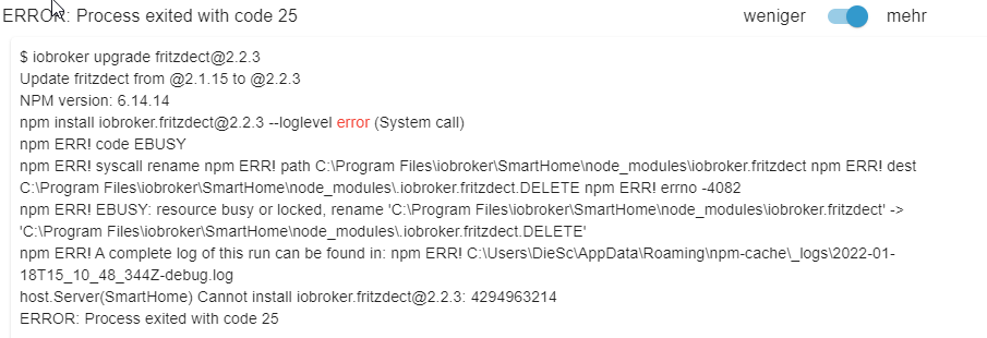

    bei mir steigt der fritz dect adapter beimupdate immer aus (Fehler siehe unten).
    Was kann ich tun?

      @ben1983
      Adapter zuvor stoppen.

        @thomas-braun Danke.
        Warum wird das von dem Update nicht selbst durchgeführt?

          @ben1983
          Hat mit dem 'komischen' Betriebssystem da zu tun, denke ich.
          Mit Linux passiert mir das nie.
