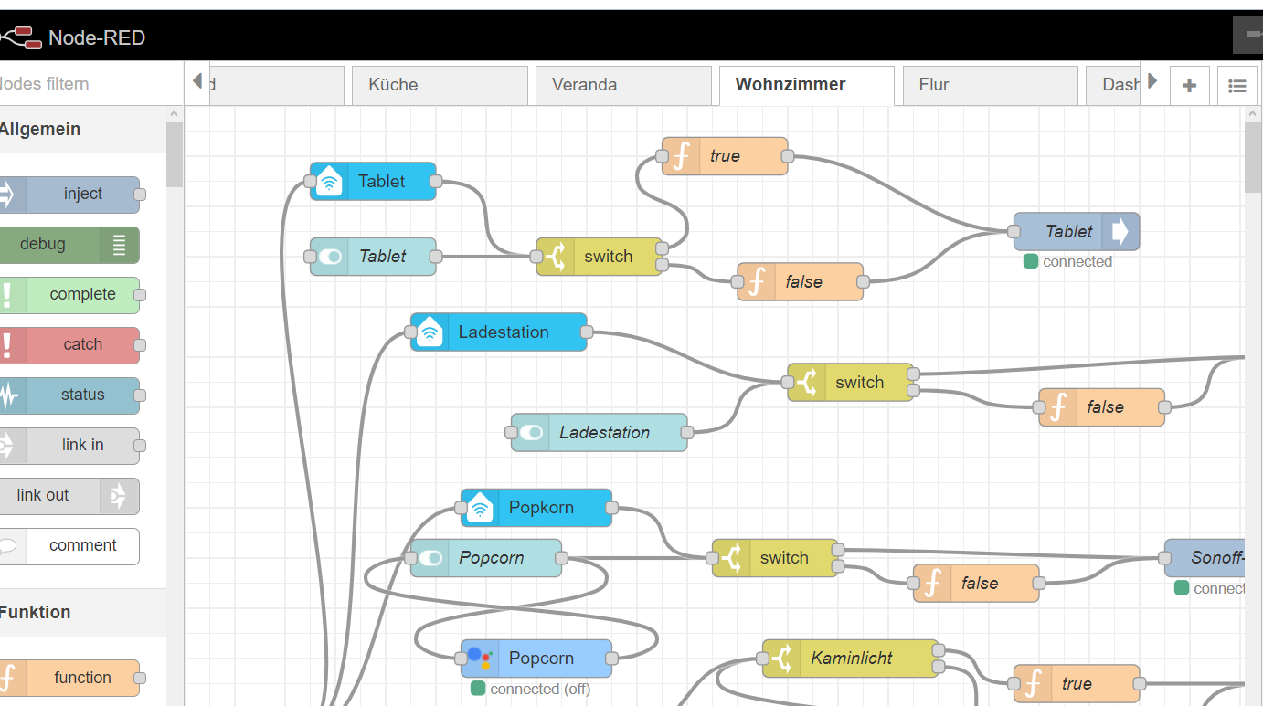

              ostseereiterO Offline
              ostseereiter
              @sokomoto sagte in Wieder mal Alexa:
              Patch Level zu updaten
              Wie meinst das? Das ist bestimmt auch viel Arbeit denn.
              Das ist nur ein Zimmer.
              Gruß OSR
              Plattform
              Linux x64 CPUs2 AMD G-T56N Processor 1646 MHz 8GB RAM
