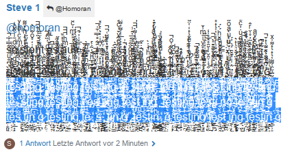

                              Steve 1
                              @meister-mopper said in Passwort ioBroker versemmelt:
                              iobroker passwd admin
                              wenn ich die Zeile so wie in ROT geschrieben, eingebe und mit Enter bestätige erscheinen nur
                              Zeichen wie früher nach Sendeschluss im Fernsehen. Schmierzeichen laufen über das Terminalfenster.

                                @steve-1
                                Ich sehe nix Rotes.
                                Bei mir:
                                thomas@ioTest:~$ iobroker passwd admin
                                Enter your password:

                                      @meister-mopper
                                      wenn ich -iobroker passwd admin- eingebe und mit Enter bestätige, gibt es diese Schmierzeichen bis ich das Terminal schließe.
                                      bei mir kommt nicht die Abfrage: Enter your password:
                                        @steve-1 sagte in Passwort ioBroker versemmelt:
                                          Zeig doch bitte mal diese 'Schmierzeichen' (in code tags </>).
