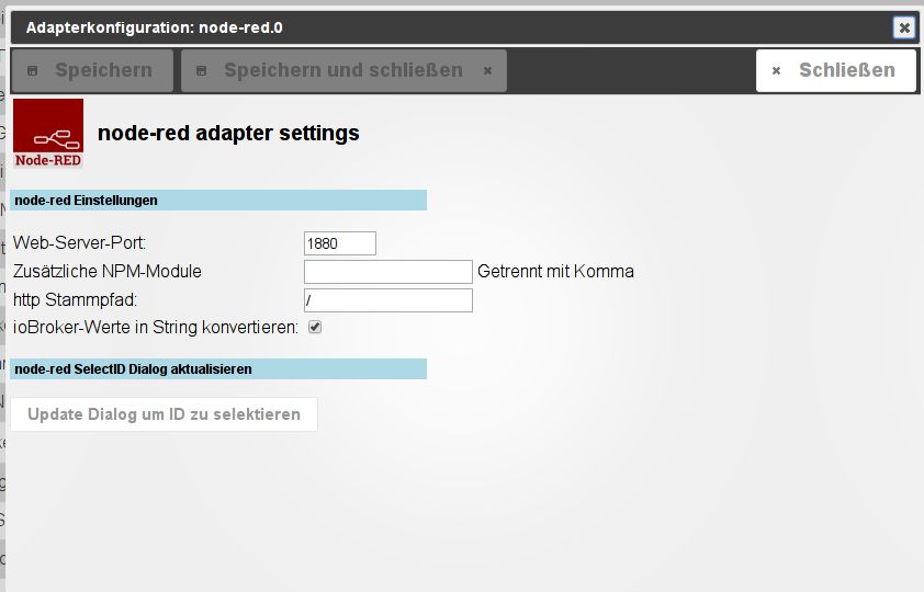

          Hallo Hermann,
          @hermannf1:
          Wo kann ich die Module (Nodes) Eintragen? `
          Im Konfigurationsmenü.
          Die Anleitung ist leider schon etwas älter. Inzwischen sieht das Konfig-Menü so aus:
          Muss ich beizeiten mal anpassen
          Rainer
          • H Offline
            H Offline
            hermannf1
            Hallo Rainer
            Das hätte ich eigentlich auch schon probiert.
            In welcher Form muss das dort stehen?
            node-red-contrib-mcp23017, node-red-node-pi-mcp3008,…
            oder
            mcp23017, mcp3008,
            oder
            mcp23017, pimcp3008, ...
            Bei einigen Nodes hat es ohne Probleme über das Menü: "Manage Palette" funktioniert wie z.B. node-red-node-arduino, node-red-dashboard.
            LG Hermann
            • HomoranH Nicht stören
              Da muss es stehen, so wie das Paket bei npm heisst.
              Habe eben schnell node-red-contrib-mcp23017gegoogelt, also wäre die oberste Schreibweise korrekt, wenn das zweite Paket korrekt geschrieben ist.
              Anschließend den node-red adapter neustarten.
