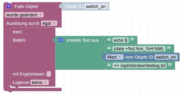

          @JoergH
          exec('echo $(date +%d.%m_%H:%M) Ereignis 1 ist geschehen >> /opt/iobroker/testlog.txt');
          Hier aus dem Forum geklaut...
          Anber wie man das dann in der VIS nutzen kann, keine Ahnung...
          J 1 Antwort Letzte Antwort

            JoergH
            schrieb am zuletzt editiert von JoergH
            @ofbeqnpolkkl6mby5e13
            Danke. Das sieht doch schon recht vielversprechend aus...werde mal probieren das entsprechend umzubauen.
            Da das ein Textfile ergibt, lässt sich das auch sicher in vis darstellen...
            Allerdings wird das File immer größer, wenn man da immer was dranhängt...na gut, da fällt mir sicher was ein...

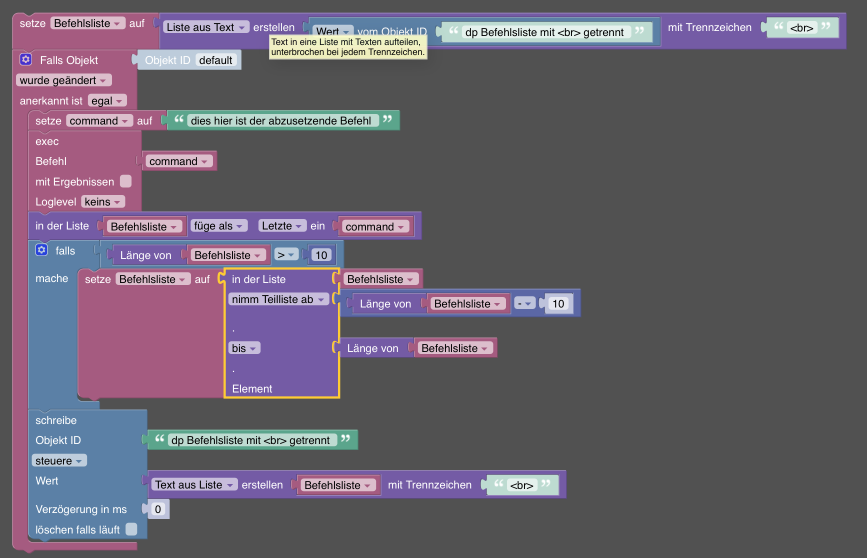

                  @joergh per Blockly geht es z.Bsp. so:
                  Sorry für die Wartezeit bis zu einer Antwort - ich bin unterwegs.
                  Bei dem Beispiel hast du in dem State direkt einen String der mit HTML Zeilenumbrüchen getrennt ist, dieser sollte also direkt in einem Widget als Liste von Befehlen darstellbar sein. Durch die Zuweisung auf die Teilliste wird sichergestellt das du immer nur die letzten 10 Befehle siehst. Willst du mehr oder weniger musst du beide stellen wo der Baustein 10 auftaucht durch die Zahl der gewünschten Befehle ersetzen.
                  Ich hoffe das hilft.
                  A.
                  Nachtrag: das ist jetzt allerdings kein JSON Objekt als String sondern direkt ein HTML String. In Blockly ist das Arbeiten mit JSON Objekten etwas unhandlich.

                    JoergH
                    @asgothian Vielen Dank für das Blockly! Ich habe inzwischen auch eine Lösung gebastelt und bin auf Anraten von @liv-in-sky und @BananaJoe auf JSON gegangen. Trotzdem ist es interessant Deine Lösung zu sehen.
