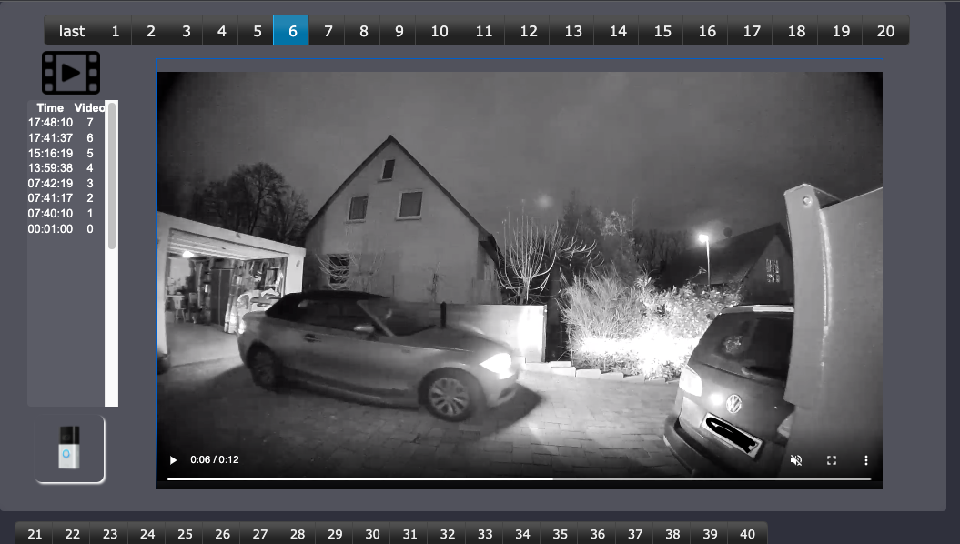

                und hier noch ein JS Script für die Auflistung in VIS für die letzten 30 Clips ;-)
                var my_1, my_2, my_3, my_4, my_5, my_6, my_7, my_8, my_9, my_10, my_11, my_12, my_13, my_14, my_15, my_16, my_17, my_18, my_19, my_20, my_21, my_22, my_23, my_24, my_25, my_26, my_27, my_28, my_29, my_30;
                on({id: '0_userdata.0.RINGCAM.VIS.Trigger-Videoselection', change: "ne"}, async function (obj) {
                 var value = obj.state.val;
                 my_1 = getState("0_userdata.0.RINGCAM.History.Video-Nr_1").val;
                 my_2 = getState("0_userdata.0.RINGCAM.History.Video-Nr_2").val;
                 my_3 = getState("0_userdata.0.RINGCAM.History.Video-Nr_3").val;
                 my_4 = getState("0_userdata.0.RINGCAM.History.Video-Nr_4").val;
                 my_5 = getState("0_userdata.0.RINGCAM.History.Video-Nr_5").val;
                 my_6 = getState("0_userdata.0.RINGCAM.History.Video-Nr_6").val;
                 my_7 = getState("0_userdata.0.RINGCAM.History.Video-Nr_7").val;
                 my_8 = getState("0_userdata.0.RINGCAM.History.Video-Nr_8").val;
                 my_9 = getState("0_userdata.0.RINGCAM.History.Video-Nr_9").val;
                 my_10 = getState("0_userdata.0.RINGCAM.History.Video-Nr_10").val;
                 my_11 = getState("0_userdata.0.RINGCAM.History.Video-Nr_11").val;
                 my_12 = getState("0_userdata.0.RINGCAM.History.Video-Nr_12").val;
                 my_13 = getState("0_userdata.0.RINGCAM.History.Video-Nr_13").val;
                 my_14 = getState("0_userdata.0.RINGCAM.History.Video-Nr_14").val;
                 my_15 = getState("0_userdata.0.RINGCAM.History.Video-Nr_15").val;
                 my_16 = getState("0_userdata.0.RINGCAM.History.Video-Nr_16").val;
                 my_17 = getState("0_userdata.0.RINGCAM.History.Video-Nr_17").val;
                 my_18 = getState("0_userdata.0.RINGCAM.History.Video-Nr_18").val;
                 my_19 = getState("0_userdata.0.RINGCAM.History.Video-Nr_19").val;
                 my_20 = getState("0_userdata.0.RINGCAM.History.Video-Nr_20").val;

                Anbei noch mein VIS VIEW EXPORT:
                Ich hoffe, du kommst klar, ansonsten einfach melden...
                Grüße Benny

                        und hier ein JS Script für den vis Ordner
                        //+++++++++++  Script Snapshot ++++++++++++++
                        on({id: '0_userdata.0.RINGCAM.VIS.PicID', change: "ne"}, async function (obj) {
                        await wait(100);
                        var request = require('request');
                        var fs = require('fs');
                        var ring = getState('0_userdata.0.RINGCAM.VIS.PicID').val;
                        console.log("RING-Bild erzeugt:ID1 " + ring);
                        const body = fs.readFileSync('/opt/iobroker/node_modules/iobroker.ring/snapshot/' + getState('0_userdata.0.RINGCAM.VIS.PicID').val);
                        // const body = fs.readFileSync('/opt/iobroker/node_modules/iobroker.ring/snapshot/' + ring);
                        writeFile("vis.0", "/RING/LAST_PIC.jpg", body);
                        //+++++++++++  Script Livestream ++++++++++++++
                        on({id: '0_userdata.0.RINGCAM.VIS.ClipID', change: "ne"}, async function (obj) {
                        await wait(100);
                        var ring1 = getState('0_userdata.0.RINGCAM.VIS.ClipID').val;
                        console.log("RING-Video erzeugt: " + ring1);
                        const body1 = fs.readFileSync('/opt/iobroker/node_modules/iobroker.ring/snapshot/' + getState('0_userdata.0.RINGCAM.VIS.ClipID').val);
                        // const body1 = fs.readFileSync('/opt/iobroker/node_modules/iobroker.ring/snapshot/' + ring1);
                        writeFile("vis.0", "/RING/LAST_CLIP.mp4", body1);

                               "signals-vert-2": 0,
                               "signals-hide-edit-2": false,
                               "lc-type": "last-change",
                               "lc-is-interval": true,
                               "lc-is-moment": false,
                               "lc-format": "",
                               "lc-position-vert": "top",
                               "lc-position-horz": "right",
                               "lc-offset-vert": 0,
                               "lc-offset-horz": 0,
                               "lc-font-size": "12px",
                               "lc-font-family": "",
                               "lc-font-style": "",
                               "lc-bkg-color": "",
                               "lc-color": "",
                               "lc-border-width": "0",
                               "lc-border-style": "",
                               "lc-border-color": "",
                               "lc-border-radius": 10,
                               "lc-zindex": 0,
                               "format_date": "hh:mm:ss DD.MM.YYYY ",
                               "html_prepend": "",
                               "html_append": "",
                               "visibility-oid": "0_userdata.0.RINGCAM.VIS.Trigger-Videoselection"
                             "style": {
                               "left": "241px",
                               "top": "103px",
                               "color": "white",
                               "width": "80px",
                               "height": "36px",
                               "z-index": "100",
                               "text-align": "center"
                             "widgetSet": "basic"
                           "e00008": {
                             "tpl": "tplHistoryEventList",
                             "data": {
                               "g_fixed": true,
                               "g_visibility": false,
                               "g_css_font_text": false,
                               "g_css_background": false,
                               "g_css_shadow_padding": false,
                               "g_css_border": false,
                               "g_gestures": false,
                               "g_signals": false,
                               "g_last_change": false,
                               "visibility-cond": "==",
                               "visibility-val": 1,
                               "visibility-groups-action": "hide",
                               "max_lines": "40",
                               "format_date": "hh:mm:ss",
                               "time_name": "Time",
                               "time_width": "74",
                               "val_name": "Video",
                               "val_attr": "text-align: center;",
                               "from_name": "Form",
                               "from_hide": "true",
                               "class": "glass-panel",
                               "signals-cond-0": "==",
                               "signals-val-0": true,
                               "signals-icon-0": "/vis/signals/lowbattery.png",
                               "signals-icon-size-0": 0,
                               "signals-blink-0": false,
                               "signals-horz-0": 0,
                               "signals-vert-0": 0,
                               "signals-hide-edit-0": false,
                               "signals-cond-1": "==",
                               "signals-val-1": true,
                               "signals-icon-1": "/vis/signals/lowbattery.png",
                               "signals-icon-size-1": 0,
                               "signals-blink-1": false,
                               "signals-horz-1": 0,
                               "signals-vert-1": 0,
                               "signals-hide-edit-1": false,
                               "signals-cond-2": "==",
                               "signals-val-2": true,
                               "signals-icon-2": "/vis/signals/lowbattery.png",
                               "signals-icon-size-2": 0,
                               "signals-blink-2": false,
                               "signals-horz-2": 0,
                               "lc-format": "",
                               "lc-bkg-color": "",
                               "lc-color": "",
                               "lc-zindex": 0,
                               "oid": "0_userdata.0.RINGCAM.ZAEHLER",
                               "instance": "history.0",
                               "time_interval_min": "24 hours",
                               "inverseOrder": false,
                               "timeAsInterval": false
                             "style": {
                               "left": "37px",
                               "top": "135px",
                               "width": "125px",
                               "height": "421px",
                               "z-index": "100",
                               "overflow-y": "auto"
                             "widgetSet": "history"
                           "e00009": {
                             "tpl": "tplJquiRadioList",
                             "data": {
                               "oid": "0_userdata.0.RINGCAM.VIS.Trigger-Videoselection",
                               "g_fixed": false,
                               "g_css_font_text": true,
                               "g_signals": false,
                               "values": "21;22;23;24;25;26;27;28;29;30;31;32;33;34;35;36;37;38;39;40",
                               "texts": "21;22;23;24;25;26;27;28;29;30;31;32;33;34;35;36;37;38;39;40",
                               "lc-format": "",
                               "lc-bkg-color": "",
                               "lc-color": "",
                               "lc-zindex": 0
                             "style": {
                               "left": "20px",
                               "top": "714px",
                               "width": "1000px",
                               "height": "30px",
                               "z-index": "100",
                               "font-size": "15px"
                             "widgetSet": "jqui"
                           "e00010": {
                             "data": {
                               "g_fixed": false,
                               "g_signals": false,
                               "values": "0;1;2;3;4;5;6;7;8;9;10;11;12;13;14;15;16;17;18;19;20",
                               "texts": "last;1;2;3;4;5;6;7;8;9;10;11;12;13;14;15;16;17;18;19;20",
                               "lc-format": "",
                               "lc-bkg-color": "",
                               "lc-color": "",
                               "lc-zindex": 0
                             "style": {
                               "left": "60px",
                               "top": "18px",
                               "width": "1200px",
                               "height": "30px",
                               "z-index": "100",
                               "font-size": "18px"
                             "widgetSet": "jqui"
                           "e00011": {
                             "data": {
                               "g_fixed": false,
                               "g_signals": false,
                               "values": "11;12;13;14;15;16;17;18;19;20",
                               "texts": "11;12;13;14;15;16;17;18;19;20",
                               "lc-format": "",
                               "lc-bkg-color": "",
                               "lc-color": "",
                               "lc-zindex": 0
                             "style": {
                               "left": "25px",
                               "top": "789px",
                               "width": "48muted0px",
                               "height": "30px",
                               "z-index": "100",
                               "font-size": "13px"
                             "widgetSet": "jqui"
                           "e00012": {
                             "data": {
                               "g_fixed": false,
                               "g_signals": false,
                               "values": "21;22;23;24;25;26;27;28;29;30",
                               "texts": "21;22;23;24;25;26;27;28;29;30",
                               "lc-format": "",
                               "lc-bkg-color": "",
                               "lc-color": "",
                               "lc-zindex": 0
                             "style": {
                               "left": "28px",
                               "top": "820px",
                               "height": "30px",
                               "z-index": "100",
                               "font-size": "13px"
                             "widgetSet": "jqui"
                         "name": "08_Ring",
                         "filterList": []
                        Grüße Benny
