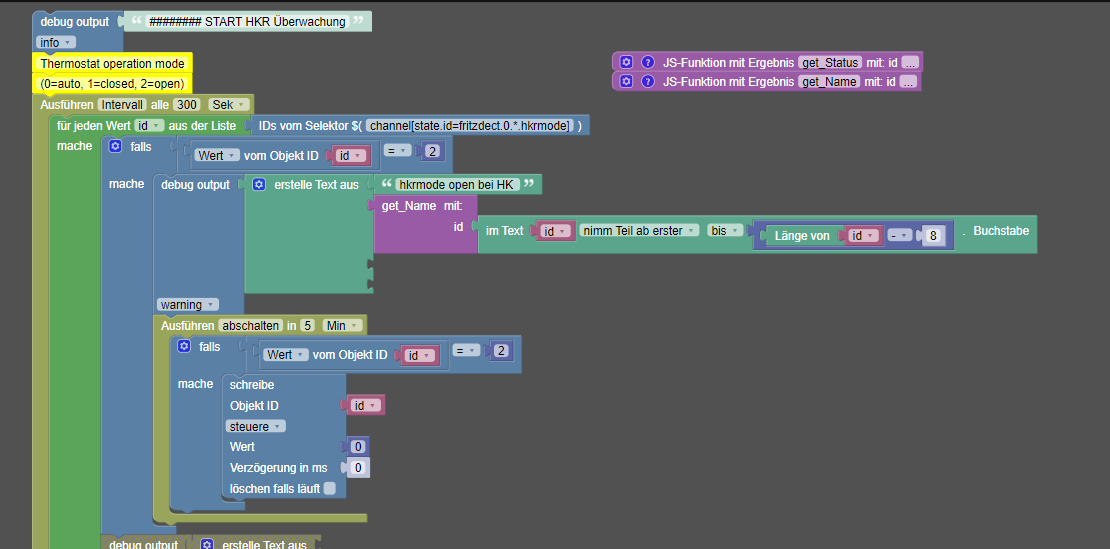

        Ich habe tatsächlich ein Skript laufen, welches alle 300 Sekunden prüft, ob der Boost aktiv ist und falls ja 5 Minuten später wieder "Normal" = 0 schaltet. Die Meldungen erscheinen auch alle 5 Minuten.
        Aber wie löst das Skript eine Info Meldung des Fritzdect Adapters aus und wie kann ich es vermeiden? Ich habe schonmal die Intervalle verschoben, dass er den hkrmode vor der nächsten Prüfung korrigiert.

          @smarty-ml naja, wenn es nur der eine ist, ist bei dem halt ständig eine 2 statt der 0 drin.
          Der stellt sich also ständig zurück?

            @smarty-ml Hi, die 2.2.0 ist übrigens noch Beta. Eventuell mal hier mit dem Problem melden.
            https://forum.iobroker.net/topic/50865/fritzdect-neue-version-2-2-0?_=1642180340223
            Du könntest mal versuchen den Adapter zu stoppen. Dann per Fritzbox oder Fritzapp das Thermostat auf Automatik stellen, ne Sollwerttemperatur einstellen z.B. 20 Grad, damit das Thermostat hkr Mode 0 ausgibt, und dann den Adapter wieder starten.
            Schöne Grüße Frank

              Stimmt. Ich bin wegen Problemen mit dem hkrmode auch wieder auf die 2.1.5 zurück gegangen und warte gerade auf die neue Version
