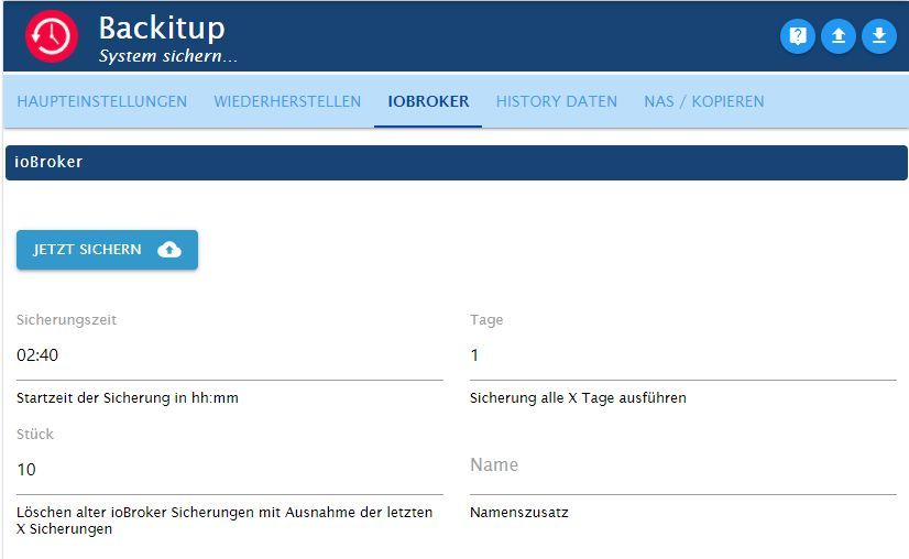

    Und den Backitup entsprechend eingerichtet:
    Wenn ich jetzt manuell eine Sicherung anstoße
    bekomme ich folgende Fehlermeldung:

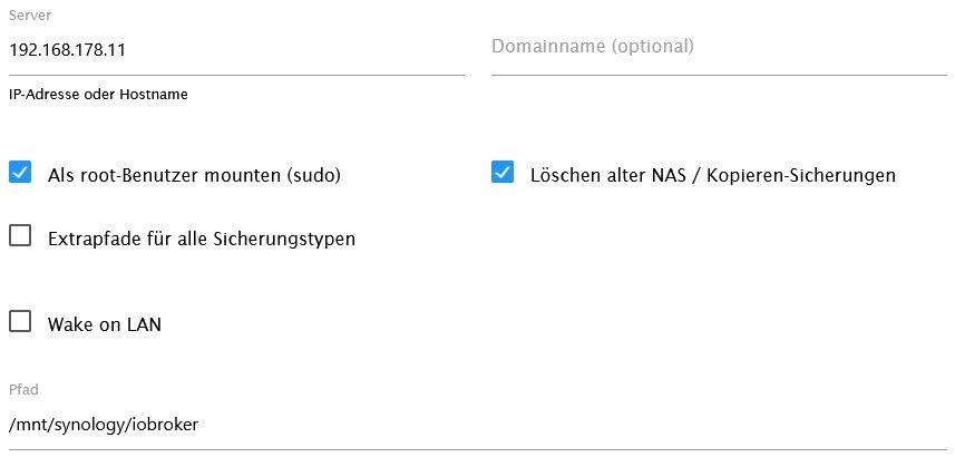

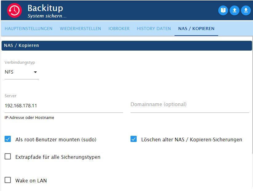

      @rogerwilco
      Der Backitup mountet selber, wenn du die Freigabe zuvor schon selber woanders hinhängst kann das nicht funktionieren.
      Und du scheinst da das mount target auch als Quelle angegeben zu haben. Zeig mal die Pfade in den Einstellungen.

        @thomas-braun
        Das ist die Pfad-Einstellung des backitups.
        Interessant ist eben, dass das Backup trotz vermutlich falscher Einstellung und Fehlermeldungen auf dem NAS landet.

          @rogerwilco-0
          Der Pfad /mnt/synology/iobroker ist ja auch falsch, das ist lokal.
          Wenn du es manuell mountest nimmst du ja auch
          /volume1/raspi_backup
          her. Der gleiche Pfad auf den NFS-Server muss auch dem Backitup-Adapter mitgegeben werden.
