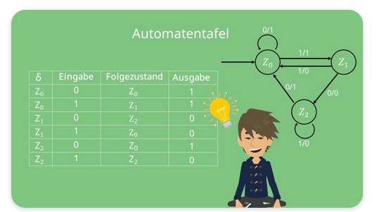

        Ich bin mir nicht sicher ob wir das Gleiche meinen. Mit Zustandsgraphen meine ich solche Konstrukte:
        Ich kenne sie hauptsächlich aus der Entwicklung für Mealy oder Moore Automaten. Die Zustände beschreiben hier Zustände der Alarmanlage z.B.
        Z0= Anlage Aus
        Z1=Anlage Scharf (kein Alarm)
        Z2=Anlage Scharf (Alarm)
        welche mit diversen Eingängen zB Türkontakt oder Bewegungsmelder oder Knopfdruck A,B,C in andere Zustände überführt werden. Die Zustände selbst können nacher im System zB durch die Kombination verschiedener Datenpunkte (Merker) realisiert sein.
        Daraus wird dann später schnell ersichtlich (in der vereinfachten Schreibweise) welche Trigger/Eingängangsgrößen in welchem Zustand überhaupt Einfluß haben.
        So finde ich es sehr einfach und logisch zu ersehen wie die Blocklys und Verschaltungen dann aufzubauen sind ohne sich irgendwo mit unnötigen Dingen aufzuhalten oder zu verstricken.
        Das Beispiel mit 3 Zuständen ist natürlich recht simpel und durch Timer und Verzögerungen sehe ich bei mir erheblich mehr Zustände, da ein laufender Timer/Verzögerung für mich durchaus einen eigenen Zustand darstellt der entweder bei Ablauf Folgezustände hat, aber auch durch diverse Zwischenereignisse abgebrochen werden kann.
        Beispiel: Die Alarmverzögerung (Alarm ausgelöst) läuft es wird aber eine Anwesenheit detektiert oder jemand schaltet manuell die Anlage noch ab bevor die Sirene quietscht. Hieraus nur andeutungsweise zu erkennen wieviele Optionen es noch gibt.
        Darum würde ich das a) gerne sauber entwickeln wollen um ein positives Ergebnis zu erzielen, aber auch b) eine gute Möglichkeit zu haben die Funktion zu dokumentieren und ggf. mal zu Erweitern bzw. Trouble-Shooten.
        Darum die Frage ob es nur (wie damals) über den Papierweg geht oder es da heute hilfreiche Software-Tools gibt?
