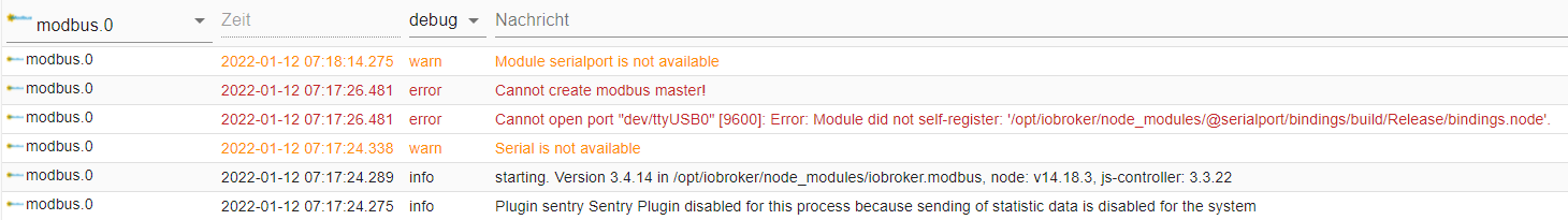

    Ich habe seit einigen Wochen ohne erkennbaren Grund das Problem, dass mein ModBus Adapter keinen USB-Adapter für ModBUS mehr erkennt.
    Hier die Einstellung:
    694c4b9c-eeec-427c-8a13-e2bf57ea6d67-image.png Dazu ist noch zu sagen, dass in der Vergangenheit wenn ich auf Port gegangen bin, der entsprechende angezeigt wurde. Dies ist nicht mehr der Fall. Es wird keiner angezeigt.
    im IoBroker wird mir im Protokoll folgendes dazu angezeigt:
    zur Fehlereingrenzung habe ich am Rechner geschaut, ob der USB-Adapter überhaupt erkannt wird. Hier die Antwort aus der Konsole:
    Welche Möglichkeiten habe ich? Ich habe bereits verschiedene Adapter ausprobiert.
    Ich hoffe mir kann jemand helfen und danke dafür.

      @a1uca2d
      Bitte demnächst das Log in Code-Tags </> .
      Cannot open port "/dev/ttyUSB1" [9600]: Error: Module did not self-register:
      https://forum.iobroker.net/topic/24123/gelöst-modbus-nach-node-update-usb-stick-nicht-gefunden/68?_=1641972806885

        @a1uca2d
        • Log einträge bitte immer als Text in code tags </> posten, nicht als Bild.
        • Consolen ausgaben bitte auch immer als Text posten.
        Hast Du am System irgendetwas verändert ? z.Bsp. NodeJS aktualisiert ?
        Mir scheint es so das das Modul Serialport nicht zur Verfügung steht. Da dieses ein Modul mit Binärcode ist muss es beim Anpassen von NodeJS neu übersetzt werden.
        A.

          @asgothian @Glasfaser
          Beim nächsten mal werde ich mehr Text nutzen.
          Danke euch.
          @Asgothian
          Ich hatte tatsächlich ein Update von der NodeJs gemacht. Werde mal den Adapter komplett löschen und neu installieren.

            Problem ist gelöst.
            Danke. Leider hatte ich vorher den anderen Beitrag nicht selber gefunden.
            Lösung:
            Einmal alles deinstallieren und den @serialport Ordner manuell löschen war die Lösung.
