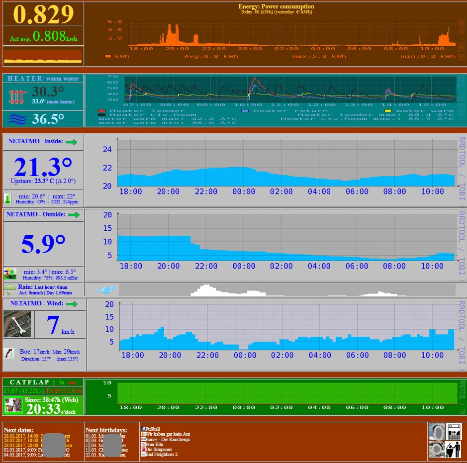

    Aktuell baue ich aus diesen Daten mittels einfachem HTML eine Webseite zusammen, incl. einfachen Grafiken (jpg's, welche ich mit Scripten aus den rrd-Daten erstelle).
    Der Rapi stellt diese Datei (Webseite) dann mittels Apache anderen Geräten (auch dem Wand-Tablet) zur Verfügung.
    Anbei ein Bild wie es aktuell ausschaut.
    (oben links aktueller Stromverbrauch (darunter der Durchschnittsminutenverbrauch), dieser Bereich müßte in "Echtzeit" (Sekundenrhythmus?) aktuallisert werden können in der Anzeige; daneben das Verbrauchsdiagramm der letzten Stunde, das müßte z.B. nur alle 5 Minuten aktuallisert werden. Ganz unten (Text) Infos, die nur alle paar Stunden sich ändern …)
    Ich überlege das komplett neu zu gestalten, frage ist, ob ich so eine Seite auch mit ioBroker "hinbekommen" kann.
    Moderneres Design, Detailseiten, Übersichtsseite, Aktionen wenn man auf Grafik X klickt, ...
