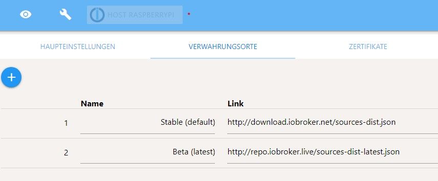

                    ist das diese Einstellung?
                    ist das denn so richtig?

                      @ibizagt
                      In den Haupteinstellungen stellt man das Repo um.
                      An deiner Stelle würde ich es gleich auf stable belassen.
                      Und 'die Katze' lässt du auch in Ruhe.

                            I Offline
                            I Offline
                            IbizaGT
                            DANKE
                            es läuft wieder 🤗
                            Ihr seit super 👍

                              @ibizagt
                              Die 1.4.7 wird wohl jetzt zurück gezogen.
                              Aber den ganzen Hantier kannst du dir halt sparen wenn das stable/default-Repo verwendet wird.
