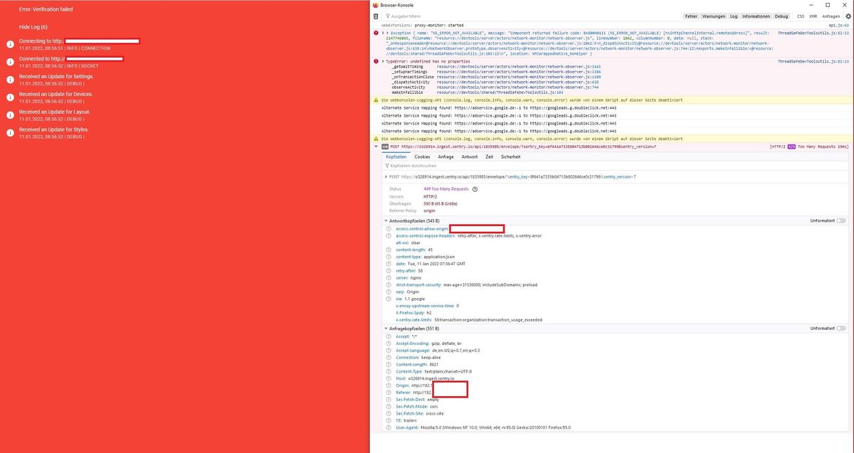

                @zefau Habe nun manuell das update gestartet. Jetzt erscheint nach 3 Sekunden diese Fehlermeldung:
                ZefauZ 1 Antwort Letzte Antwort
                  ZefauZ Offline
                  ZefauZ Offline
                  Zefau
                  @hansi1234 bitte Adapter nochmal uploaden
                  Meine Adapter: https://zefau.github.io/iobroker/
                  H 1 Antwort Letzte Antwort

                        Hansi1234
                        schrieb am zuletzt editiert von Hansi1234
                        @zefau leider gleicher Fehler. Cache habe ich auch gelöscht
                        EDIT: Nach einem ioBroker Neustart funktioniert es wieder. Danke dir
                        EDIT 2: Nein doch nicht. Es dauerte nur länger, bis der Fehler kam :-(
