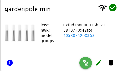

      @grizzlyco zeigmal die Datenpunkte und die Info Kachel
      G 1 Antwort Letzte Antwort
