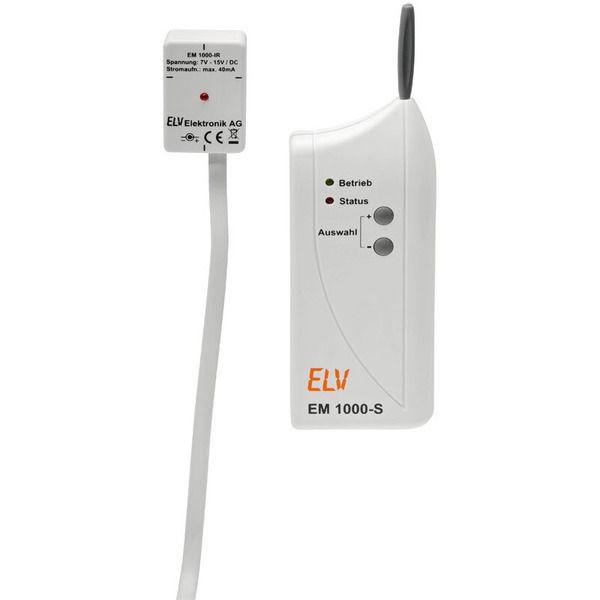

        EM1000 ist ja Ansicht der Stromzähler
        ich habe mal für dich gegoogelt 😡
        Handelt es sich dabei um dieses System?
