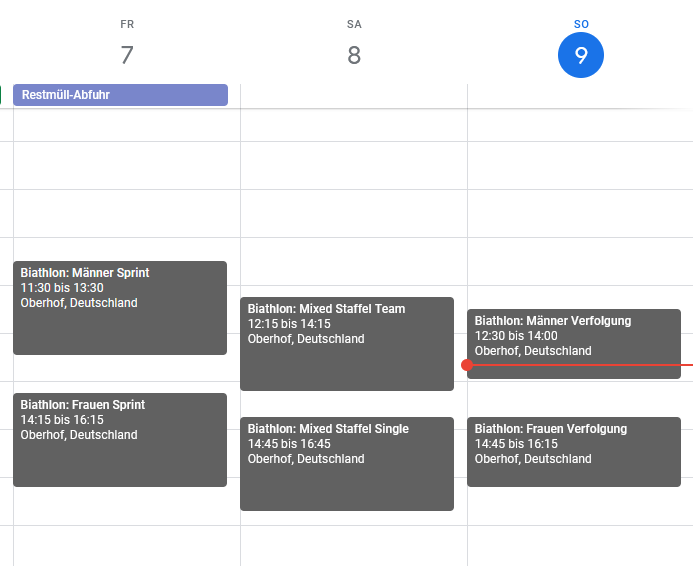

    Moin Community,
    hat jemand eine Idee, ob ich Google-Kalendereinträge mit einem Platzhalter abfragen kann?
    Meine Idee:

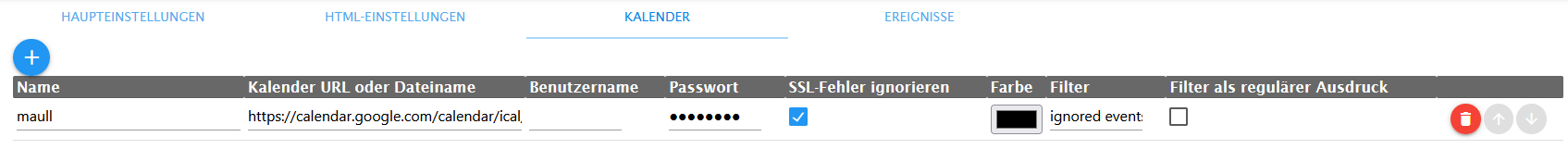

    Ich habe mir die aktuellen Biathlon-Kalender über eine ICS-Datei in meinen Google Kalender importiert.
    Im Feld Summary des Kalenders steht beispielhaft folgende Syntax drin: Biathlon: Sprint Männer oder Biathlon: Verfolgung Frauen
    Im iCal-Adapter habe ich als Suchkriterium als Suchkriterium Biathlon* eingegeben (einen Stern als Platzhalter).
    In den Objekten ist auch der Eintrag Biathlon* su sehen. Leider werden keine Ergebnisse gefunden, da der Platzhalter * nicht gültig ist.
    Hat jemand eine Idee, wie ich das realisierne kann?

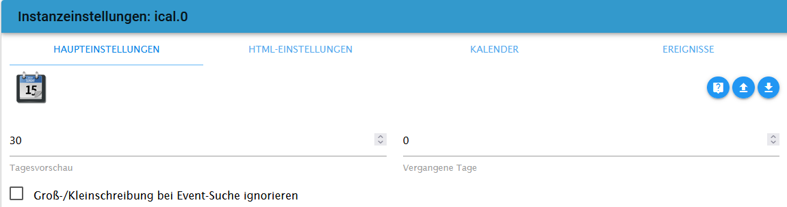

              Glaskugel meint
              dann hast du wahrscheinlich die checkbox "exakter Treffer" angehakt.

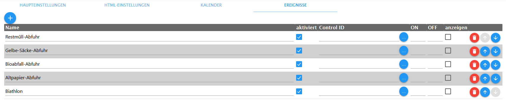

                @homoran Nö sieht s´nicht so aus:

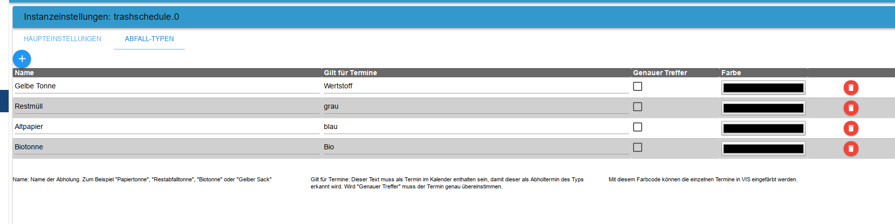

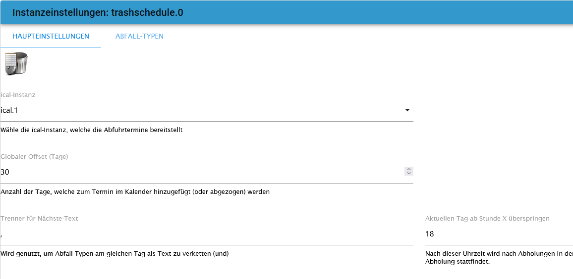

                  @thomasm sagte in iCal mit Platzhalter abfragen:
                  Sorry, mein Fehler.
                  Die Checkbox gibt es im Trashschedule
                  Versuch es mal damit.
                  Dann brauchst du dich mit den Events im iCal gar nicht rumschlagen
                  ThomasMT 1 Antwort Letzte Antwort

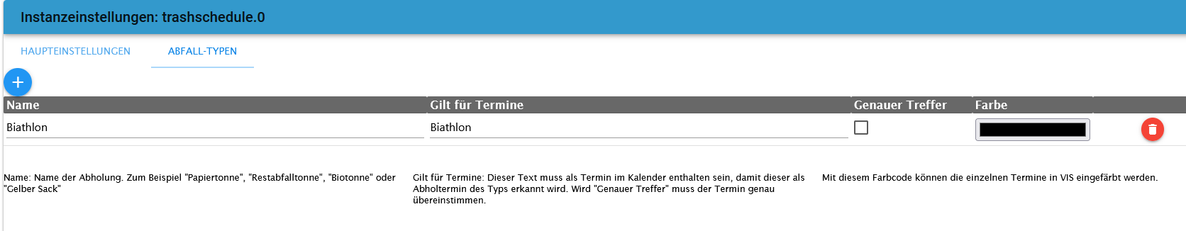

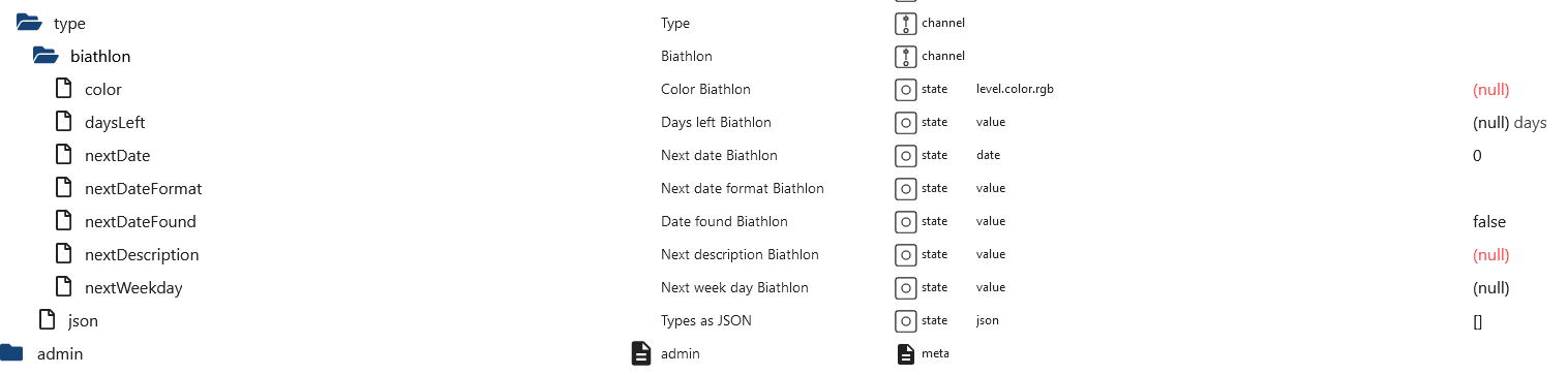

                    @homoran Moinsen,
                    wie ich oben schon geschrieben habe, reicht mein Suchbegriff Biathlon leider nicht aus. uns eine Möglichkeit in trashschedulke einen Platzhalter (*) einzugeben habe ich auch nicht gefunden.
                    So wie ich das sehe, muss ich die Importdatei der IBU (Internationale Biathlon Union) vor dem Import in meinen Google-Kalender anpassen (Feld Summary). Das ist aber ein sehr großer Aufwand, da ich das, was ich aus dem Feld Summary entferne, z.B. in das Feld Location einfügen muss. Sonst hätte man nur den bezeichner Biathlohn ohne die Information um welches Rennen es sich handelt (z.B. Sprint Herren oder Staffel Damen etc.).
                    Schade
                    Thomas
                      bei Trashschedule reicht es einen Teil des Feldinhalts zu benennen. Die Platzhalter werden automatisch verwendet.
                      Nur wenn dort die Checkbox "genauer Treffer" aktiviert ist muss der Begriff exakt und vollständig sein.
                      Biathlon (ohne aktivierte Checkbox) findet alles
                      Wie du an meinen Screenshot siehst, reichen sogar Teile von Worten
                      Bio reicht für Biotonne

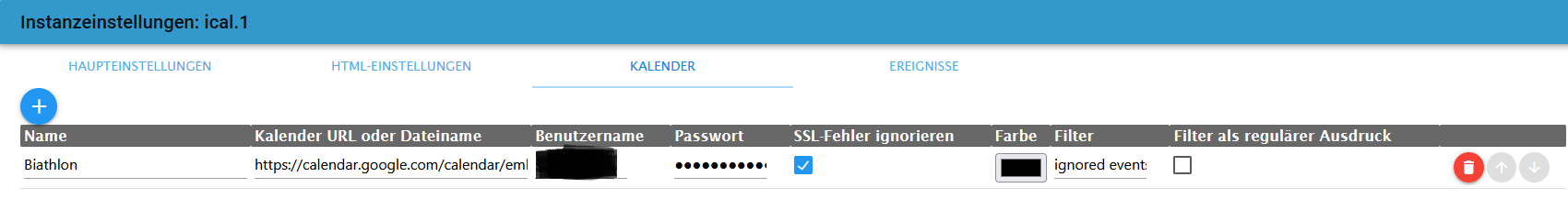

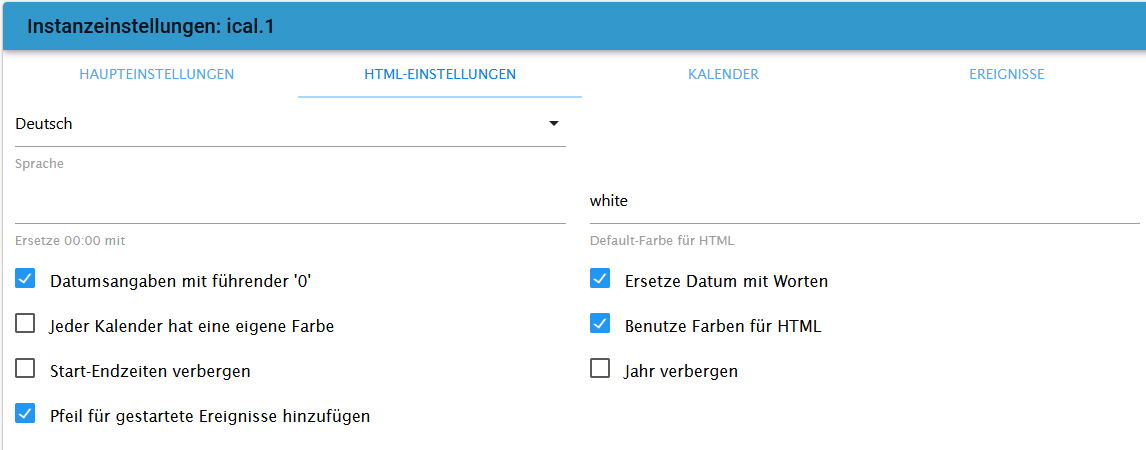

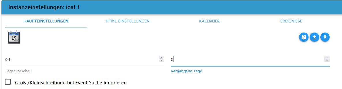

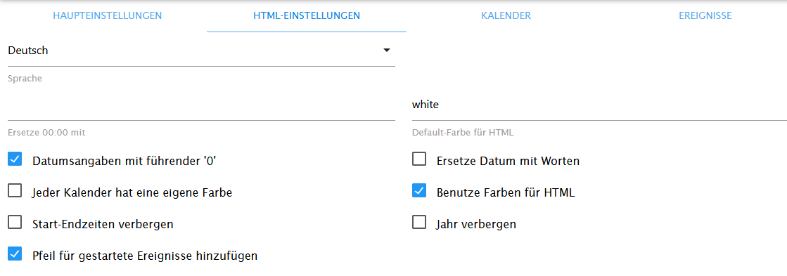

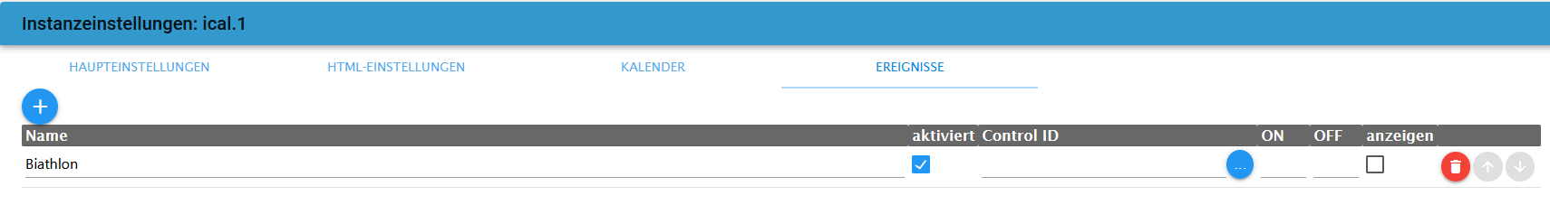

                            Das Feld Summary ist in der Importdatei das, wonach ich mit iCal suche. Und da steht leider nicht nur Biathlon drin.
                            Und das sind meine Einstellungen in iCal:
                            Thomas
                              Thomas
                              Danke für die Screenshots
                              Aber da ist trashschedule nicht einmal dabei.
                              Das mit den Events wäre für trashschedule nicht notwendig

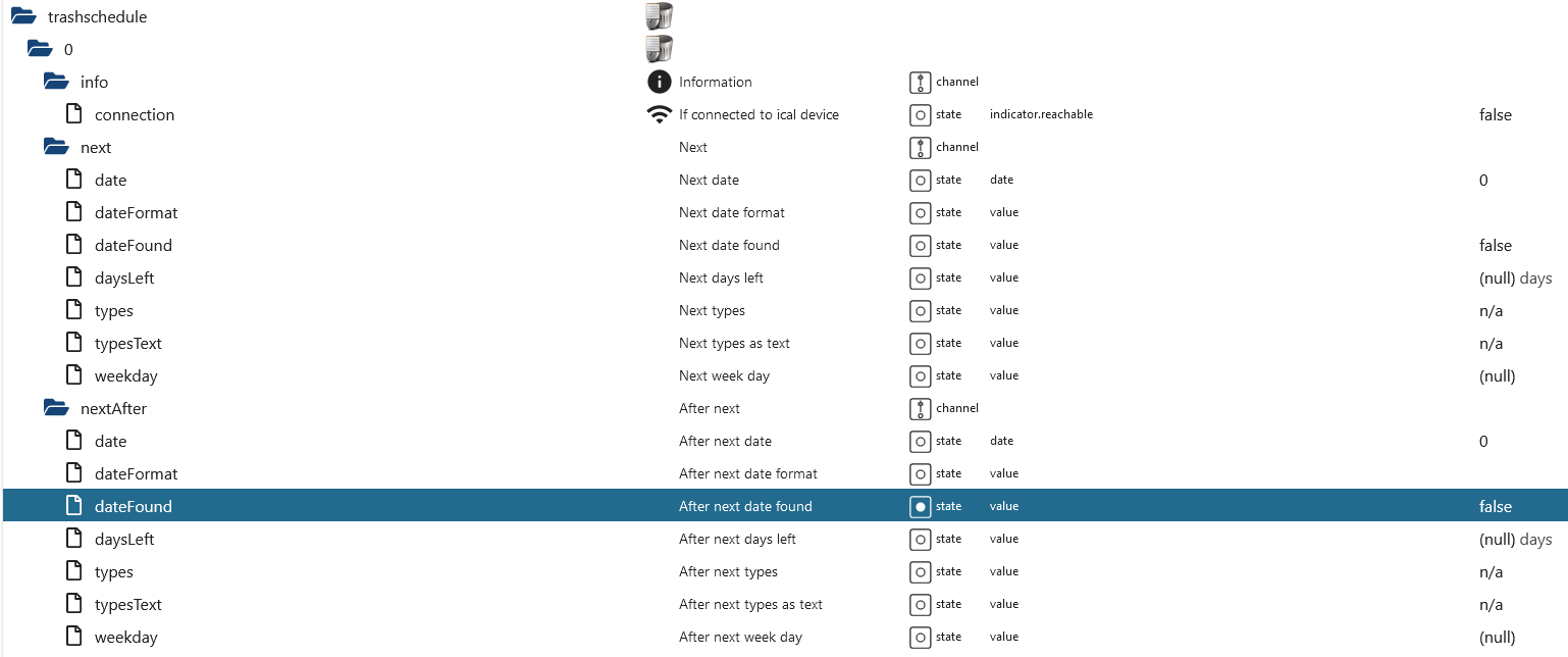

                                In den Datenpunkten von trashschedule habe ich auch nachgesehen. Weder unter trashschedule.0.next... noch unter ...nextAfter noch unter ...type.biathlon. stehen Einträge drin.
                                Im Google-Kalender 'Biathlon' stehen die Events sauber drin:
                                In den Einstellungen von trashschedule verweise ich auf die Instanz ical.1.
                                  Im Datenpunkt `ical.1.data.text´ steht steht nichts drin (ist leer).
                                  dann kann auch nichts funktionieren.
                                  Jetzt solltest du mal herausbekommen warum da nichts drin steht
                                  wie denn auch???
                                  Das holt der trashschedule sich doch vom ical.
                                  Und wenn der nichts hat, geht gar nichts

                                    @homoran Danke für deine Geduld und Hilfe!
                                    Dann bin ich leider wieder genau wie am Anfang, in ical kann ich leider nicht den string 'Biathlon*' angeben. Also mit Platzhalter *.
                                    Ich denke noch einmal darüber nach, die Importdatei ggf. zu manipulieren (manuell anzupassen). Mal sehen wie aufwändig das ist.
                                    Nochmals danke und Gruß
                                    Thomas
