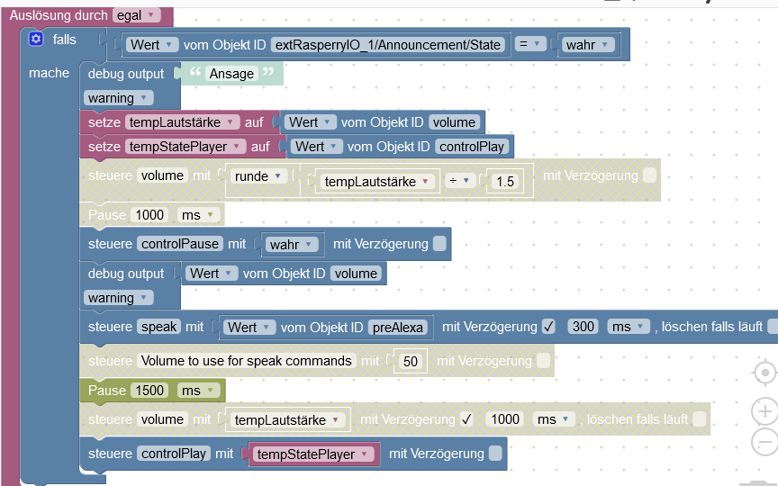

                  @dicken Das Problem hab ich leider auch, konnte mir da nur so behelfen, das kurz vor Ansage der Player gepaused und während der Ansage wieder gestartet wird.
                  Das klingt zwar auch nicht perfekt, aber die Peaks kommen das bei Musik nicht.
                  Ein faden habe ich auch probiert, hier scheint aber Amazon probleme mit der Lautstärke zu haben, da gefühlt nur alle 1.5s änderungen zugelassen sind.
                  Bei mir passiert aber hier regelmässig, dass die Lautstärke der Musik dann auf 10 gestellt wird, obwohl sie vorher auf 40 stand.
                  Hat hier jemand eine Idee?
                  Leider hat man kein feedback wann die Ansage zu ende ist, sonst könnte man darauf triggern.
