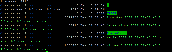

                @thomas-braun Verzeichnis ist nicht leer, da sind die letzten Backups drin die noch funktioniert haben:
                • Claus1985 0C Claus1985 0
                  @claus1985-0 Dann räum die da mal raus. Ein Mountpunkt ist ein leeres Verzeichnis.

                    @thomas-braun ich glaube langsam nähern wir uns dem Problem.. Ich kann die Dateien nicht löschen.
                    Fehlermeldung:
                    sudo rm iobroker_2021_12_31-02_40_20_backupiobroker.tar.gz
                    rm: das Entfernen von 'iobroker_2021_12_31-02_40_20_backupiobroker.tar.gz' ist nicht möglich: Datei oder Verzeichnis nicht gefunden

                      @claus1985-0
                      sudo -rf /opt/iobroker/backups/*
                      Die Freigabe darf dabei nicht gemountet sein!

                        @thomas-braun
                        Damit bekomme ich eine Fehlermeldung:
                        sudo: /opt/iobroker/backups/FRITZ: Befehl nicht gefunden

                            pius@Zentrale2:~ $ ls -la /opt/iobroker/backups
                            insgesamt 7916
                            drwxrwxrwx  2 root     root           0 Jan  7 20:34 .
                            drwxrwxr-x+ 6 iobroker iobroker    4096 Jan  7 19:36 ..
                            drwxrwxrwx  2 root     root           0 Apr  8  2021 FRITZ
                            -rwxrwxrwx  1 root     root     6044763 Dez 31 02:40 iobroker_2021_12_31-02_40_20_backupiobroker.tar.gz
                            -rwxrwxrwx  1 root     root       63918 Dez 31 02:40 javascripts_2021_12_31-02_40_35_backupiobroker.tar.gz
                            drwxrwxrwx  2 root     root           0 Apr  8  2021 lost+found
                            -rwxrwxrwx  1 root     root      304080 Dez 31 02:40 redis_2021_12_31-02_40_33_backupiobroker.tar.gz
                            -rwxrwxrwx  1 root     root     1680730 Dez 31 02:40 zigbee.0_2021_12_31-02_40_34_backupiobroker.tar.gz
                            pius@Zentrale2:~ $ sudo -rf /opt/iobroker/backups/*

                              @claus1985-0
                              Merkwürdig...
                              sudo rm -rf /opt/iobroker/backups/FRITZ

                                @thomas-braun Das hat er ausgeführt, passiert ist allerdings nichts:
                                insgesamt 7916

                                  @claus1985-0
                                  Und was ist das für ein komischer lost+found Ordner? Das ist eigentlich ein Hinweis auf ein angeschossenes Dateisystem. Hier wohl das Speichermedium an der FritzBox. Sonst wird nämlich so ein Ordner nicht angelegt. Ist immer ein Hilferuf, wenn der im root eines Dateisystems auftaucht.

                                    @thomas-braun Habs unmounten können, lag daran, dass ich den Filezille noch offen hatte 🙄
                                    Ja genau, das Backup wird auf dem USB-Stick auf der FB gespeichert. Habe das nun mal umgeändert auf den Speicher der FB direkt und siehe da, es läuft mit den von Dir genannten Einstellungen durch..
                                    Danke Dir! :-)
                                    Hatte das ursprünglich auf den USB-Stick gepackt um den Flash Speicher der Fritzbox zu schonen..

                                      @claus1985-0
                                      Von Filezilla war aber nie die Rede...
                                      Schau dir den USB-Stick an, könnte sein das der 'nen Schuss hat.
                                      Das Verzeichnis /opt/iobroker/backups ist jetzt leer?
                                      Wenn da kein mount drauf ist...

                                        @thomas-braun nein ist nicht leer, funktioniert aber trotzdem. :-)
                                        Ich schätze der Stick passt einfach nicht da überdimensioniert (256gb / USB3.0)..

                                          @claus1985-0 sagte in [gelöst] Error Meldung (ENOENT/ENOTDIR) Backitup:
                                          Aber nicht unbedingt dauerhaft.
                                          Ein Mountpunkt ist leer, wenn das Dateisystem nicht gerade gemountet ist. Alles andere kann für Probleme sorgen.
