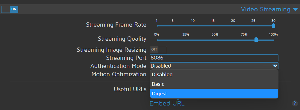

    Gute Abend in die Runde,
    ich versuche schon seit Stunden die Login-Abfrage von MotionEye abzustellen:
    Die VIS läuft über FullyBrowser auf einem Android-Tablet. Nach jedem Seitenwechsel oder aus dem Aufwachen kommt die Login-Abfrage.
    Dies würde ich gern abstellen - ist dies überhaupt möglich?
    Unter Authentication Mode habe ich schon alles ohne Erfolg durchgespielt:
    Vllt. hat jemand einen Tipp!?

      @ub-privat
      versuche mal beim "Remember Me" den schalter auf ON zustellen. Am PC funktioniert das.

        @chris76e
        funktioniert bei mir weder in der VIS auf dem Tablet, noch am PC! Leider nein...
        Nach jedem VIS-Seitenwechsel kommt erneut dieLogin-Abfrage.

            @ub-privat
            mal probiert unter General Settings nichts einzutragen

                      @ralla66
                      es muss der Admin und ein Surveilance Username eingetragen werden, sonst kann ich gar nichts abspeichern...

                          @ralla66
                          @Chaot
                          @Sesamstrasse
                          jetzt funktioniert es! Eigentlich ganz einfach! Beim Admin kein Passwort eintragen ... 😁 😀 👍
