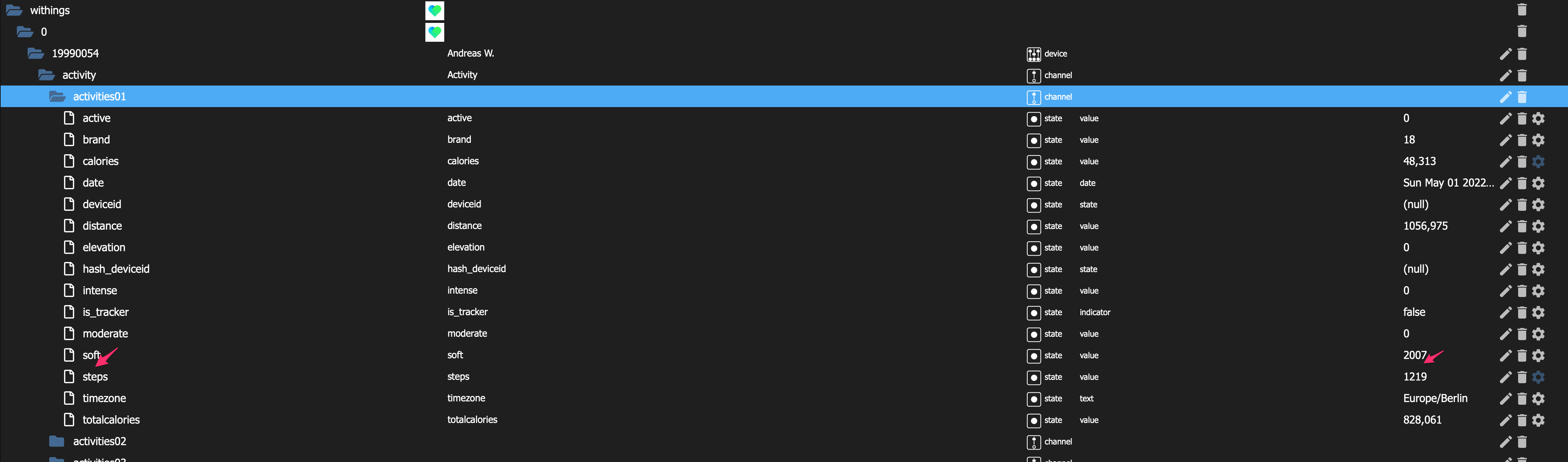

                              @esp8266 Ich habe eben gerade einen Spaziergang gemacht. Laut Withings App bin ich 3013 Schritte gelaufen.
                              Das aber taucht unter dem Datenpunkt Withings/Activities 01 garnicht auf, wobei doch das aktuellste soweit ich weiß immer in 01 gespeichert wird.
                              Bei mir steht allerdings das drin:
