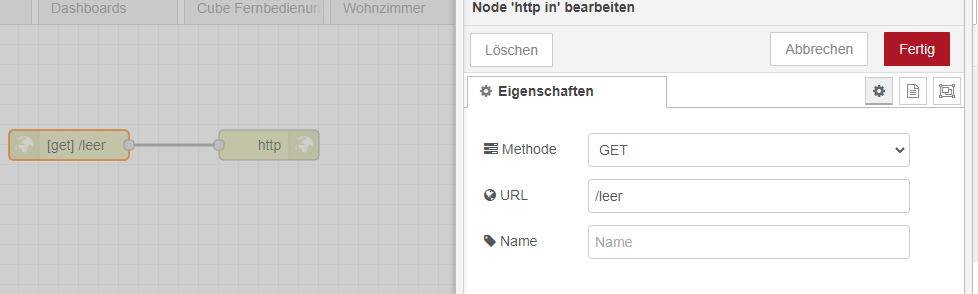

      @speedyblade Das hat doch mit WS nichts zu tun.
      Das ist eine Template Node - die Du zwischen einen HTTP-IN und HTTP-Out Node klemmen kannst.
      Das bekommst auch so hin, indem Du in die payload einfach ein JS Objekt packst und zwischen ein HTTP-In und Out Node packst:
