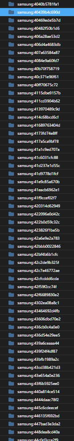

    ich versuche im MQTT Adapter die BLE Geräte zu erfassen.
    Dafür nutze ich mehrere ESP32 mit unterschiedlicher Software, da ich für mich noch keine Lösung gefunden habe.
    Allerdings habe ich das Problem, das der Scanner mehrere tausend Geräte innerhalb von 2-3 Tagen erfasst und der Adapter für jeden dieser dann Datenpunkte anlegt.
    Zum einen zwingt das den Iobroker auf dem NUC in die knie, zum anderen will ich diese Daten auch gar nicht speichern.
    Mein Ziel wäre 3 eigene Geräte zu speichern und die Aktualisierungen dazu zu erhalten.

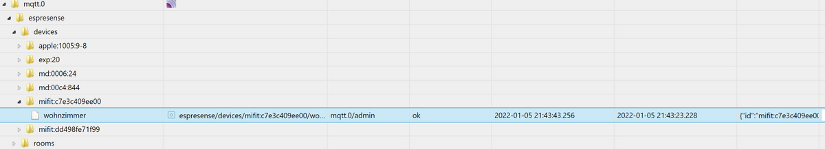

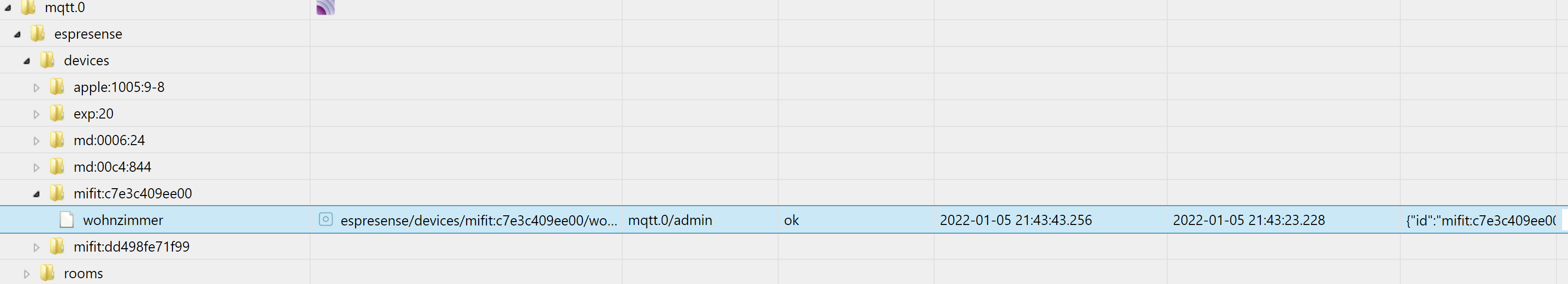

    So sieht es aktuell, kurz nach dem Start aus:
    Json export des Datenpunktes
      "mqtt.0.espresense.devices.mifit:c7e3c409ee00.wohnzimmer": {
        "common": {
          "name": "espresense/devices/mifit:c7e3c409ee00/wohnzimmer",
          "write": true,
          "read": true,
          "role": "variable",
          "desc": "mqtt server variable",
          "type": "string"
        "native": {
          "topic": "espresense/devices/mifit:c7e3c409ee00/wohnzimmer"
        "type": "state",
        "from": "system.adapter.mqtt.0",
        "user": "system.user.admin",
        "ts": 1641415217155,
        "_id": "mqtt.0.espresense.devices.mifit:c7e3c409ee00.wohnzimmer",
        "acl": {
          "object": 1638,
          "state": 1638,
          "owner": "system.user.admin",
    Wert des Datenpunktes:
    {"id":"mifit:c7e3c409ee00","idType":15,"rssi@1m":-59,"rssi":-44,"mac":"c7e3c409ee00","raw":0.37,"distance":0.37,"speed":0}
    Ich habe 3 von diesen "mifit:macadresse" Geräten und nur die möchte ich gerne in der Auflistung angezeigt bekommen.

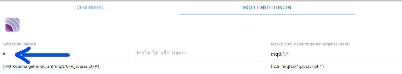

      @muchul sagte in MQTT nur bestimmte Geräte abonnieren:
      Kann ich dem Adapter sagen, das ich nur bestimmte daten erfassen möchte?
      KLar kannst Du nur bestimmte Äste importieren ( allerdings weiß ich nicht ob das funktioniert, wenn der MQTT_Adapter als Broker/Server betrieben wird) :
      Hier gibst Du durch Komma getrennt, die mqtt Namen ein und die Bäume darunter:
      espresense/devices/mifit:c7e3c409ee00/#,espresense/devices/mifit:c7ffffffffff/#, usw.

        Muchul
        @mickym
        Ich meine ich hätte es so versucht, bin mir aber nicht sicher ob ich den Aufbau korrekt hatte.
        Ich meine das die anderen Geräte trotzdem angelegt wurden.
        Daher werde ich es heute Abend so wie von dir gezeigt nochmal testen und eine Rückmeldung geben.
        Danke für deine Hilfe.

          mickym
          @muchul Ja wie gesagt, kann sein, dass das nicht funktioniert wenn Du den Adapter als Broker verwendest. Dann müsstest Du ggf. einen externen Broker installieren und nur bestimmte Abos nehmen.

              @mickym :
              Ja ich hatte es so getestet, trotzdem werden, wie von dir befürchtet die weiteren Datenpunkte angelegt, was natürlich nicht gut ist (habe es gerade noch mal getestet).

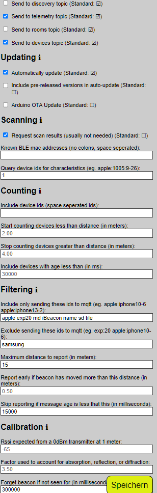

                      Es gibt auch eine Software namens OpenMQTTGateway, hier kann ich im ESP32 bereits eine White List anlegen, muss diese aber dann bei jedem Verbindungsaufbau nach einem Stromausfall wieder mit der Whitelist bestücken.
                      Dafür bräuchte ich ein Script der das ständig überwacht und mit "retain" sofort zuschlägt.
                      Sieht so aus als ob das das einzige wäre was mir übrig bleibt.

                        @muchul Ich kenne das Problem - Ich habe es ebenfalls....
                        Habe 5 ESPresense "Lieferanten". In der Regel halten sich die Meldungen in Grenzen (Grenze im ESPresense auf 15m eingestellt...) Nur ein Samsung Device wechselt scheinbar seine BT Mac-Adresse und iteriert einmal durch gefühlt alle Möglichkeiten ...
                        Da es scheinbar noch keine Möglichkeit des whitelistings gibt, fällt mir nur ein, vll ein Script, was alles löscht, außer bekannte/gewünschte Geräte. Ist aber wahrscheinlich nur ein workaround bis es sowas gibt...
                        Ähnliches hatte ich mir mit dem radar2 auch schonmal eingefangen, mal sehen wie es sich hier lösen lässt!

                              Ich wohne in unmittelbarer nähe einer Einkaufsstraße, da hat so ein Scanner am Tag mal locker 3.000 - 5.000 Geräte gescannt. Wenn du mal eine Woche nicht aufräumst hast du ganz schnell 20.000 - 50.000 Geräte in der Liste und es kommen weitere hinzu. Jetzt multipliziere das mal mit 4 Scannern, die fasst alles ebenfalls Scannen.
                              Danach läuft ioBroker auch nicht mehr flüssig.
