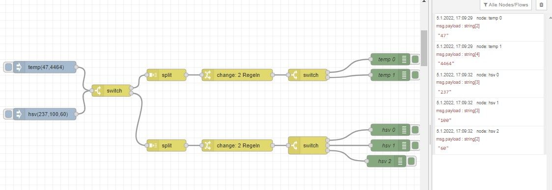

      @claus1985-0 Hi, im Split bei Aufteilung "," eingeben. Dann müsstest du noch temp( und hsv( und ) durch "nichts" ersetzen per change Node und dann per Switch nach index Nummern aufteilen. Dann solltest du deine Werte als einzelne Ausgaben erhalten. Die Ausgaben sind allerdings als String, wenn du das als Nummer brauchst müsste man das noch umwandeln.

      Dieser Post ist auch hilfreich:
      https://forum.iobroker.net/topic/44986/string-aufteilen/5
      Schöne Grüße Frank

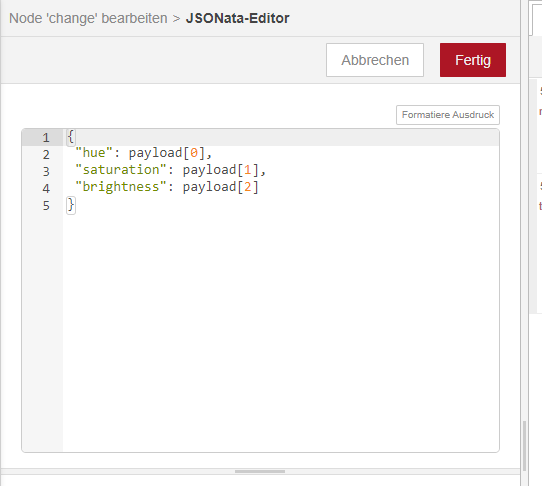

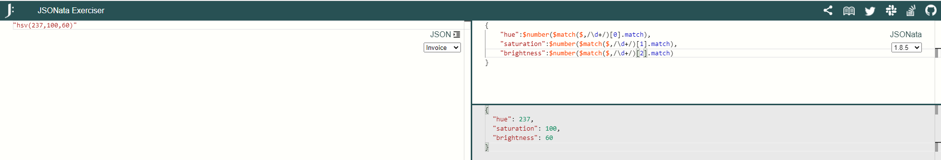

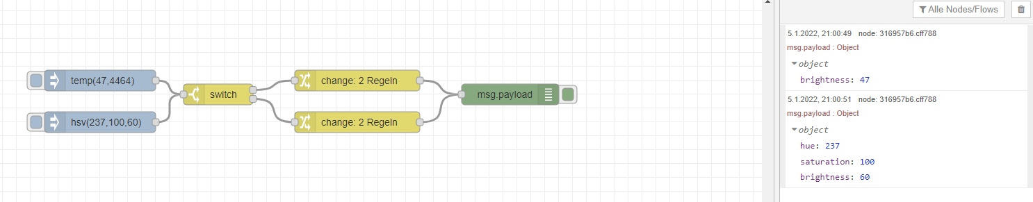

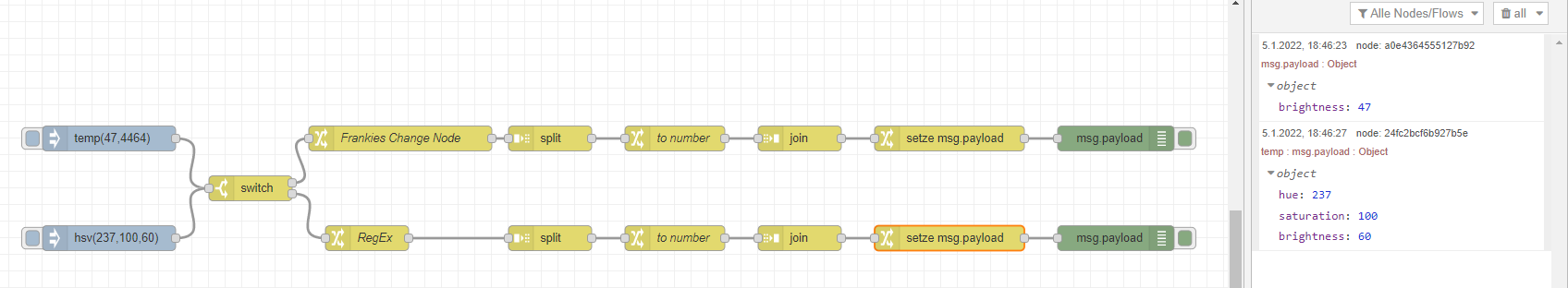

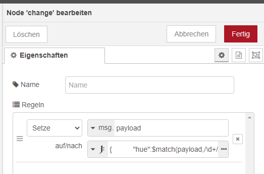

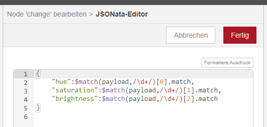

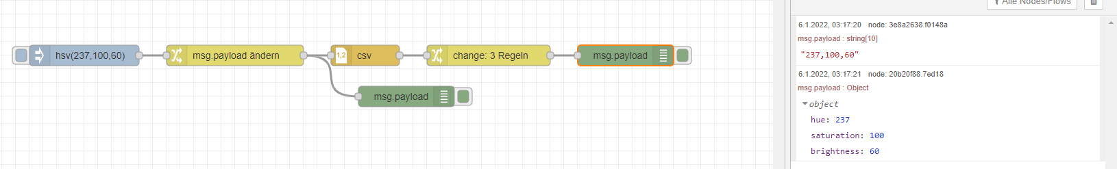

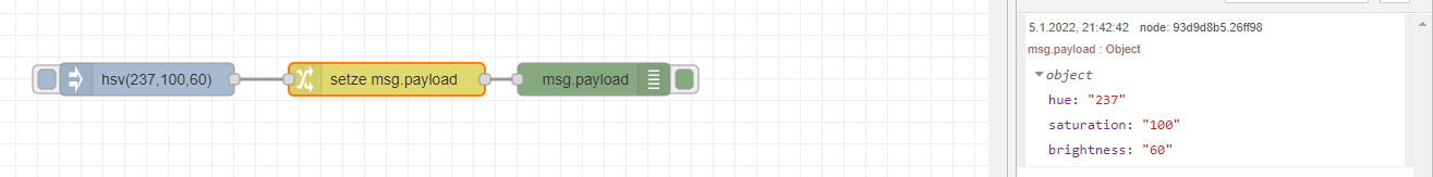

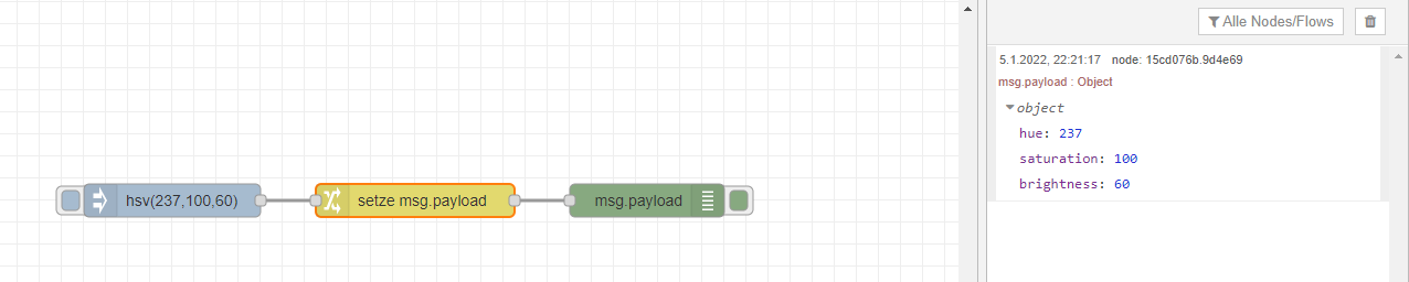

        @claus1985-0 Alternativ kannst auch die Parameter über Regex extrahieren in ein Array umwandeln und dann direkt auf die Werte zugreifen, dann kann man das auch noch leichter in Zahlen umwandeln. Ich wandle mal den Flow von @frankyboy73 leicht ab - führen ja viele Wege nach Rom. ;)
        Ich habe mal die Umwandlung in Zahlen mit aufgenommen. Um die Parameter zu extrahieren, habe ich oberen Fall mal Frankies Change Node belassen, das untere Beispiel mit RegEx gemacht.
        Der Vorteil es über ein Array zu machen ist, dass Du das über eine Change Node und JSONATA direkt den Eigenschaften Deinen zukünftigen payload Objektes zuweisen kannst:
        Falls Du keine Zahlen brauchst lässt halt die Change Node in der Mitte nach der split Node weg. In diesem Fall könnte man aber auch die ganzen 3 Nodes weglassen und in den beiden vorhergehenden Change Nodes eine JSONATA Anweisung mit einem split Befehl nutzen. Die erstellt dann ein bereits ein Array. Wenn man es dann wieder in Zahlen verwandeln wollte müsste man das Array nochmals aufdröseln, weshalb ich jetzt der Übersichtlichkeit halber direkt diese VAriante gewählt habe.
        [{"id":"54c38a05634e4db5","type":"inject","z":"2c16cb289e22bc5d","name":"","props":[{"p":"payload"},{"p":"topic","vt":"str"}],"repeat":"","crontab":"","once":false,"onceDelay":0.1,"topic":"","payload":"temp(47,4464)","payloadType":"str","x":180,"y":1560,"wires":[["1940a72d37c147db"]]},{"id":"1940a72d37c147db","type":"switch","z":"2c16cb289e22bc5d","name":"","property":"payload","propertyType":"msg","rules":[{"t":"cont","v":"temp","vt":"str"},{"t":"cont","v":"hsv","vt":"str"}],"checkall":"true","repair":false,"outputs":2,"x":350,"y":1620,"wires":[["a3d552d2b549fd4f"],["e20e5abcd4687eb7"]]},{"id":"468099936eb5e6c0","type":"inject","z":"2c16cb289e22bc5d","name":"","props":[{"p":"payload"},{"p":"topic","vt":"str"}],"repeat":"","crontab":"","once":false,"onceDelay":0.1,"topic":"","payload":"hsv(237,100,60)","payloadType":"str","x":180,"y":1680,"wires":[["1940a72d37c147db"]]},{"id":"e20e5abcd4687eb7","type":"change","z":"2c16cb289e22bc5d","name":"RegEx","rules":[{"t":"set","p":"topic","pt":"msg","to":"temp","tot":"str"},{"t":"change","p":"payload","pt":"msg","from":".*\\((.*)\\)","fromt":"re","to":"$1","tot":"str"}],"action":"","property":"","from":"","to":"","reg":false,"x":490,"y":1680,"wires":[["7adfa668f8ba53e6"]]},{"id":"84f5be0ed25f491a","type":"split","z":"2c16cb289e22bc5d","name":"","splt":",","spltType":"str","arraySplt":1,"arraySpltType":"len","stream":false,"addname":"","x":710,"y":1560,"wires":[["54946a15f87d5838"]]},{"id":"7adfa668f8ba53e6","type":"split","z":"2c16cb289e22bc5d","name":"","splt":",","spltType":"str","arraySplt":1,"arraySpltType":"len","stream":false,"addname":"","x":710,"y":1680,"wires":[["6fd016c8f84d35be"]]},{"id":"a2f380bafd4661f5","type":"join","z":"2c16cb289e22bc5d","name":"","mode":"custom","build":"array","property":"payload","propertyType":"msg","key":"topic","joiner":"\\n","joinerType":"str","accumulate":false,"timeout":"","count":"","reduceRight":false,"reduceExp":"","reduceInit":"","reduceInitType":"","reduceFixup":"","x":1010,"y":1560,"wires":[["de25586b5f5ed96e"]]},{"id":"f4af9f63ac060617","type":"join","z":"2c16cb289e22bc5d","name":"","mode":"custom","build":"array","property":"payload","propertyType":"msg","key":"topic","joiner":"\\n","joinerType":"str","accumulate":false,"timeout":"","count":"","reduceRight":false,"reduceExp":"","reduceInit":"","reduceInitType":"","reduceFixup":"","x":1010,"y":1680,"wires":[["e7b4f331c0f02440"]]},{"id":"54946a15f87d5838","type":"change","z":"2c16cb289e22bc5d","name":"to number","rules":[{"t":"set","p":"payload","pt":"msg","to":"$number(payload)\t","tot":"jsonata"}],"action":"","property":"","from":"","to":"","reg":false,"x":860,"y":1560,"wires":[["a2f380bafd4661f5"]]},{"id":"6fd016c8f84d35be","type":"change","z":"2c16cb289e22bc5d","name":"to number","rules":[{"t":"set","p":"payload","pt":"msg","to":"$number(payload)\t","tot":"jsonata"}],"action":"","property":"","from":"","to":"","reg":false,"x":860,"y":1680,"wires":[["f4af9f63ac060617"]]},{"id":"e7b4f331c0f02440","type":"change","z":"2c16cb289e22bc5d","name":"","rules":[{"t":"set","p":"payload","pt":"msg","to":"{\t \"hue\": payload[0],\t \"saturation\": payload[1],\t \"brightness\": payload[2]\t}","tot":"jsonata"}],"action":"","property":"","from":"","to":"","reg":false,"x":1190,"y":1680,"wires":[["24fc2bcf6b927b5e"]]},{"id":"a0e4364555127b92","type":"debug","z":"2c16cb289e22bc5d","name":"","active":true,"tosidebar":true,"console":false,"tostatus":false,"complete":"false","statusVal":"","statusType":"auto","x":1390,"y":1560,"wires":[]},{"id":"24fc2bcf6b927b5e","type":"debug","z":"2c16cb289e22bc5d","name":"","active":true,"tosidebar":true,"console":false,"tostatus":false,"complete":"false","statusVal":"","statusType":"auto","x":1390,"y":1680,"wires":[]},{"id":"de25586b5f5ed96e","type":"change","z":"2c16cb289e22bc5d","name":"","rules":[{"t":"set","p":"payload","pt":"msg","to":"{\"brightness\": payload[0]}","tot":"jsonata"}],"action":"","property":"","from":"","to":"","reg":false,"x":1190,"y":1560,"wires":[["a0e4364555127b92"]]},{"id":"a3d552d2b549fd4f","type":"change","z":"2c16cb289e22bc5d","name":"Frankies Change Node","rules":[{"t":"change","p":"payload","pt":"msg","from":"temp(","fromt":"str","to":"","tot":"str"},{"t":"change","p":"payload","pt":"msg","from":")","fromt":"str","to":"","tot":"str"}],"action":"","property":"","from":"","to":"","reg":false,"x":530,"y":1560,"wires":[["84f5be0ed25f491a"]]}]
        Der Unterschied zwischen @frankyboy73 Flow und meinem ist nur, dass ich den String mit den Parameter in Array umwandle und nicht vorher die einzelnen Parameter rauspflücke - hängt halt davon ab, ob Du die Parameter in hsv in einem Objekt brauchst oder in Einzelteilen.
        In Einzelteilen ist @frankyboys73 's Flow vorzuziehen, als Objekt müsstest Du dann in @frankyboy73 Flow wieder die Parameter über eine JOIN Node in ein Objekt zusammenführen. In diesem Fall hängst Frankies Switch Node hinter die toNumber Change oder direkt hinter die split Node. Ich würde halt in jedem Fall mit der Change Node vorher die nackte Parameterliste extrahieren und nicht erst hinter dem split.
        Claus1985 0C F 2 Antworten Letzte Antwort

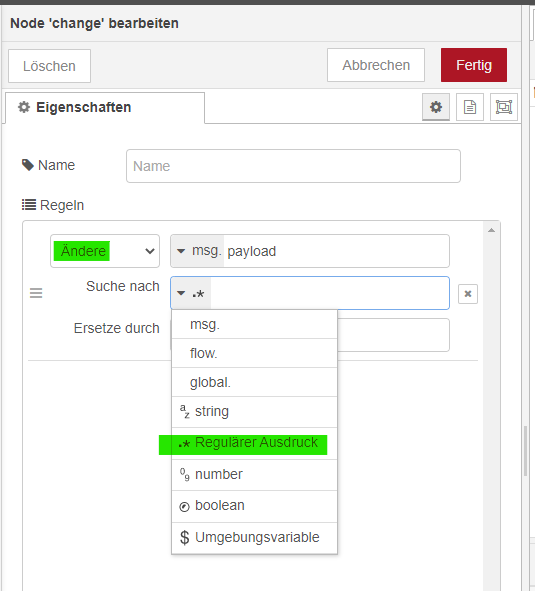

            F Offline
            F Offline
            frankyboy73
            schrieb am zuletzt editiert von frankyboy73

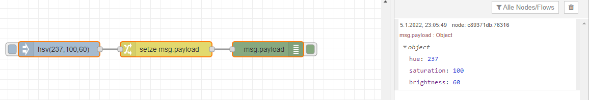

            @mickym sagte in String in Objekt umwandeln:
            Da stimme ich Dir zu. Das wäre sinnvoller.
            Also die bei meinem Post die beiden change vor die Split.

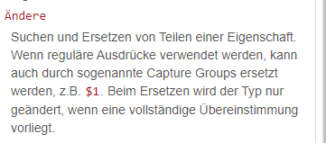

            @mickym Gibts eigentlich irgendwo ne vernümpftige Erklärung, wie man das mit dem Regulären Ausdruck (change Node) umsetzt, bzw. wann man was eingeben muss und wofür was steht? Und wieso ersetze durch $1 usw. ?
            Schöne Grüße Frank

              Nun der reguläre Ausdruck "matched" erst mal nur, deswegen findest Du Ihn den regulären Ausdruck nur beim Ändern in der Change Node oder auch in der Switch Node.
              b0aae3f2-ef13-4f09-aada-0a873a328bef-image.png 9475e4c4-019b-4248-b49f-c534cefccf6c-image.png
              In der Change Node kann man den Match kannst Du ganz normal durch irgendwas ersetzen, dabei kann man eben auch die Gruppenfunktion nutzen,
              Ist auch so in der Hilfe beschrieben:

                @mickym noch etwas einfacher - aber in meinen Augen noch nicht optimal. ;)
                Helfen kann hier auch der JSONATA
                       "id": "8d316bcb.d5a0a8",
                       "type": "change",
                       "z": "54b226bc.0793e8",
                       "name": "",
                       "rules": [
                               "t": "set",
                               "p": "payload",
                               "pt": "msg",
                               "to": "{\t    \"hue\":$match(payload,/\\d+/)[0].match,\t    \"saturation\":$match(payload,/\\d+/)[1].match,\t    \"brightness\":$match(payload,/\\d+/)[2].match\t}\t",
                               "tot": "jsonata"

                63a72bae-189b-444f-ab20-3a3ca7c17a3e-image.png 3c7b3122-61e5-4304-88f0-a3ee0b3d1b3c-image.png
                Das geht aber noch eleganter. ;) ... probiere noch aus. ;)
                mit diesem JSONATA Ausdruck
                $match(payload,/\d+/)[*].$number(match)
                kann jedenfalls numerische Ganzzahlen aus einem String so einer Parameterliste rausholen und in ein Array verwandeln und dann wie herkömmlich vorgehen

                       "from": "",
                       "to": "",
                       "reg": false,
                       "x": 1170,
                       "y": 2420,
                       "wires": [
                               "db63c4ff.bbc2b8"
                Wie gesagt die Iteration in einem Objekt geht wahrscheinlich auch noch einfacher - der Vorteil zu der vorigen Variante ist, dass nur einmal das Array gebildet wird:

                         "id": "204302c4.255aee",
                         "type": "switch",
                         "name": "",
                         "property": "$count(payload)",
                         "propertyType": "jsonata",
                         "rules": [
                                 "t": "eq",
                                 "v": "2",
                                 "vt": "num"
                                 "t": "eq",
                                 "v": "3",
                                 "vt": "num"
                         "checkall": "true",
                         "repair": false,
                         "outputs": 2,
                         "x": 970,
                         "y": 2380,
                         "wires": [
                                 "e361c073.0c974"
                                 "5152e3fb.9b736c"
                         "id": "e361c073.0c974",
                         "type": "change",
                         "name": "",
                         "rules": [
                                 "t": "set",
                                 "p": "payload",
                                 "pt": "msg",
                                 "to": "{\t    \"brightness\": payload[0]\t}",
                                 "tot": "jsonata"
                         "action": "",
                         "property": "",
                         "from": "",
                         "to": "",
                         "reg": false,
                         "x": 1170,
                         "y": 2340,
                         "wires": [
                                 "db63c4ff.bbc2b8"
                         "id": "1d234b38.633fb5",

                         "id": "5152e3fb.9b736c",
                         "type": "change",
                         "name": "",
                         "rules": [
                                 "t": "set",
                                 "p": "payload",
                                 "pt": "msg",
                                 "to": "{\t    \"hue\": payload[0],\t    \"saturation\": payload[1],\t    \"brightness\": payload[2]\t}",
                                 "tot": "jsonata"
                         "action": "",
                         "property": "",
                         "from": "",
                         "to": "",
                         "reg": false,
                         "x": 1170,
                         "y": 2420,
                         "wires": [
                                 "db63c4ff.bbc2b8"
                          "id": "8fda0f96.094af",
                          "type": "change",
                          "name": "",
                          "rules": [
                                  "t": "set",
                                  "p": "payload",
                                  "pt": "msg",
                                  "to": "(\t   $x := $match(payload,/\\d+/)[*].$number(match);\t   $x := {\t       \"hue\" : $x[0],\t       \"saturation\" : $x[1],\t       \"brightness\" : $x[2]\t            }\t   )",
                                  "tot": "jsonata"
                          "action": "",
                          "property": "",
                          "from": "",
                          "to": "",
                          "reg": false,
                          "x": 840,
                          "y": 2640,
                          "wires": [
                                  "15cd076b.9d4e69"
                  mickymM Offline
                  mickymM Offline
                  mickym
                  @mickym So ich habe nun hier meine endgültige Version - einfacher bekomme ich es noch nicht hin:
                  Aber ist wieder ein Einzeiler, wobei ich immernoch ein function definieren muss:
                  $match($.payload,/\d+/)[*].$number(match) ~> function($x) {
                         "hue" : $x[0],
                         "saturation" : $x[1],
                         "brightness" : $x[2]
                  Claus1985 0C 1 Antwort Letzte Antwort

                    @claus1985-0
                    Hier noch eine interessante Lösung - mit der CSV Node - habe ich erst gerade im NodeRed Forum gelesen. Da wird die Umwandlung in Zahlen automatisch vorgenommen, wenn es geht.
                           "id": "2676e699.24d21a",
                           "type": "inject",
                           "name": "",
                           "props": [
                                   "p": "payload"
                           "repeat": "",
                           "crontab": "",
                           "once": false,
                           "onceDelay": 0.1,
                           "topic": "",
                           "payload": "hsv(237,100,60)",
                           "payloadType": "str",
                           "x": 480,
                           "y": 2700,
                           "wires": [
                                   "d898bd42.c9aa3"
                           "id": "d898bd42.c9aa3",
                           "type": "change",
                           "name": "",
                           "rules": [
                                   "t": "change",
                                   "p": "payload",
                                   "pt": "msg",
                                   "from": ".*\\((.*)\\)",
                                   "fromt": "re",
                                   "to": "$1",
                                   "tot": "str"
                           "action": "",
                           "property": "",
                           "from": "",
                           "to": "",
                           "reg": false,
                           "x": 700,
                           "y": 2700,
                           "wires": [
                                   "3e8a2638.f0148a",
                                   "7b3a7061.a068"
                           "id": "7b3a7061.a068",
                           "type": "csv",
                           "name": "",
                           "sep": ",",
                           "hdrin": "",
                           "hdrout": "none",
                           "multi": "one",
                           "ret": "\\n",
                           "temp": "",
                           "skip": "0",
                           "strings": true,
                           "include_empty_strings": "",
                           "include_null_values": "",
                           "x": 890,
                           "y": 2700,
                           "wires": [
                                   "b521ebd1.5b01c8"
                           "id": "20b20f88.7ed18",
                           "type": "debug",
                           "name": "",
                           "active": true,
                           "tosidebar": true,
                           "console": false,
                           "tostatus": false,
                           "complete": "false",
                           "statusVal": "",
                           "statusType": "auto",
                           "x": 1270,
                           "y": 2700,
                           "wires": []
                           "id": "3e8a2638.f0148a",
                           "type": "debug",
                           "name": "",
                           "active": true,
                           "tosidebar": true,
                           "console": false,
                           "tostatus": false,
                           "statusVal": "",
                           "x": 950,
                           "y": 2760,
                           "wires": []
                           "id": "b521ebd1.5b01c8",
                           "type": "change",
                           "name": "",
                           "rules": [
                                   "t": "move",
                                   "p": "payload.col1",
                                   "pt": "msg",
                                   "to": "payload.hue",
                                   "tot": "msg"
                                   "t": "move",
                                   "p": "payload.col2",
                                   "pt": "msg",
                                   "to": "payload.saturation",
                                   "tot": "msg"
                                   "t": "move",
                                   "p": "payload.col3",
                                   "pt": "msg",
                                   "to": "payload.brightness",
                                   "tot": "msg"
                           "action": "",
                           "property": "",
                           "from": "",
                           "to": "",
                           "reg": false,
                           "x": 1070,
                           "y": 2700,
                           "wires": [
                                   "20b20f88.7ed18"

                        @claus1985-0 sagte in String in Objekt umwandeln:
                        @mickym sehr elegant und kompakt!
                        Eins hab ich vergessen, ist mir grad beim ausprobieren aufgefallen. Ist es möglich in dem Programm analog Brightness, Hue und Saturation noch On (Boolean) mit einzufügen, dass autom. gesetzt wird je nach Brightness Wert (Brightness = 0 > false, Brighhness grösser 0 > true)?
                        Danke und Gruß,
                        Claus
                        Meinst Du so?
                               "type": "change",
                               "name": "",
                               "rules": [
                                       "t": "set",
                                       "p": "payload",
                                       "pt": "msg",
                                       "to": "$match($.payload,/\\d+/)[*].$number(match) ~> function($x) {\t   {\t       \"hue\" : $x[0],\t       \"saturation\" : $x[1],\t       \"brightness\" : $x[2],\t       \"on\" : $x[2] > 0 ? true : false\t            } \t}",

                          Claus1985 0C Offline
                          Claus1985 0
                          schrieb am zuletzt editiert von Claus1985 0
                          @mickym Mega, funktioniert perfekt!! Vielen, vielen Dank! ✌

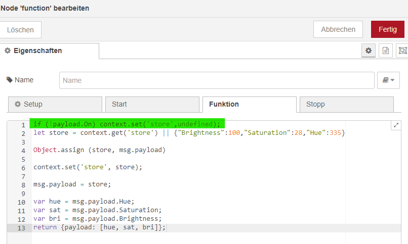

                              @mickym Gute, Idee! Kannst Du mir da mit der Syntax weiterhelfen? Bekomme es nicht gelöst :-/
                              • Claus1985 0C Claus1985 0
                                mickymM Offline
                                mickymM Offline
                                mickym
                                • mickymM mickym
                                  Claus1985 0
                                  @mickym Vielen Dank für Deine Hilfe! :-)
                                  Mit der Zeile funktioniert es nun allerdings kann ich die Lampe nicht mehr ausschalten :D
                                  Wenn ich ausschalte ist ja die if Bedingung wahr und führt zum Default was wiederum zum Einschalten der
                                  Lampe führt.
                                  Wenn ich in der letzten Zeile if (msg.payload.On) einfüge schickt er keine Nachrichten mehr,
                                  wenn kein .On dabei ist 🙄
                                  if (!msg.payload.On) context.set('store', undefined);
                                  let store = context.get('store') || {"Brightness":100,"Saturation":28,"Hue":33}
                                  Object.assign (store, msg.payload)
                                  context.set('store', store);
                                  msg.payload = store;
                                  var hue = msg.payload.Hue;
                                  var sat = msg.payload.Saturation;
                                  var bri = msg.payload.Brightness;
                                  if (msg.payload.On) return {payload: [hue, sat, bri]};
                                    Lampe führt.
                                    mickymM Offline
                                    mickymM Offline
                                    mickym
                                    @claus1985-0 Na das zum Schluß ist ja klar, mach das einfach wieder rückgängig und wie ursprünlgich.
                                    Dann nimmst halt meine 1. Zeile und setzt sie hinter das msg.payload=store. Dann wird die Nachricht nochmal wie vorher geschickt, aber der Kontext gelöscht und somit werden die Defaultwerte werden erst bei der nächsten Nachricht aktiv.
                                    Schöner ist halt wenn man das alles via Flow Variablen macht - dann implementiert man Logiken im Flow und nicht in einer function Node. Aber egal .
