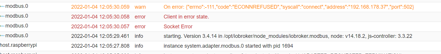

        Überraschender Weise ging es heute Nachmittag, allerdings steht der Adapter aktuell wieder auf gelb.
        Ich konnte einige Werte auslesen und habe diese mit Java Script umgerechnet (entsprechend Anleitung https://forum.iobroker.net/topic/38322/tutorial-solaredge-modbus-iobroker-grafana)
        Im Prinzip möchte ich etwas ähnliches umsetzen. Ich habe auch einen Solaredge WR und möchte ein gezieltes PV Laden und Ansteuern einer Wärmepumpe umsetzen.
        Viele Grüße
        GlasfaserG S 2 Antworten Letzte Antwort

          @smartuser_1
          "ECONNREFUSED - Verbindung ......abgelehnt ...
          Du hast meine Fragen oben nicht beantwortet !?
          Ok , du fragst mit dem Modbus-Adapter deinen SolarEdge WR ab ..... mehr kann ich aus deiner Antwort nicht deuten .

            So wie es aussieht, habe ich über Windows und über den Raspberry Pi gleichzeitig auf den Wechselrichter zugegriffen. Du hattest ja schon sowas vermutet. Habe jetzt explizit den Modbusadapter in Windows gestoppt und damit Werte im neuen System bekommen. Bin leider noch am kämpfen, sowohl mit Iobroker als auch Java Script. Hast Du noch gute Einarbeitungsempfehlungen?

              @smartuser_1 sagte in Fehler Modbus oder System:
              Schön ... ein Fehler (Baustelle ) weniger .
