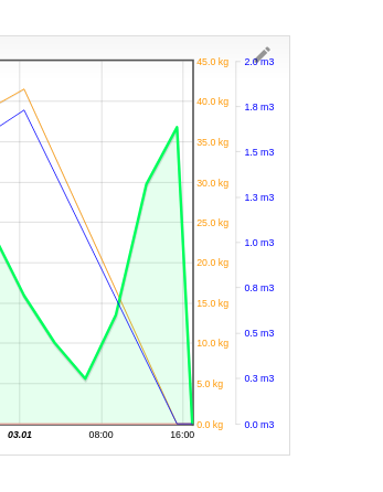

    Ich habe mir gerade mit Flot ein Diagramm erstellt, aber irgendwas mache ich falsch: am rechten Rand wird die Linie immer auf den "Null-Punkt" hinuntergezogen. Da gibt es sicher einen Trick das die Linie beim letzten Dateneintrag einfach aufhört?
    bei der braunen und blauen Linie ist es so, dass eigentlich immer um 24.00 Uhr die Summen registriert werden, danach das Feld auf "0" gesetzt. Das grüne ist die Temperatur da gibt es etliche Werte mehr, aber er macht die Linie trotzdem auf "0". Das finde ich hässlich, was kann man da machen?
    Danke für Tricks, Andi

      @andibr sagte in Flot Diagramm:
      was erwartest du, wenn der Wert 0 ist?

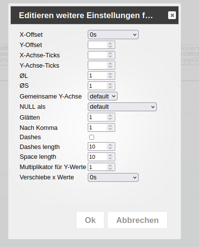

        Welche Einstellungen hast du denn?
        Welche möchtest du wissen? Es gibt da so viele?
          wenn die Linie nach dem letzten Datenpunkt einfach aufhören würde.
          was hast du denn bei den Einstellungen zur Behandlung von NULL drin?

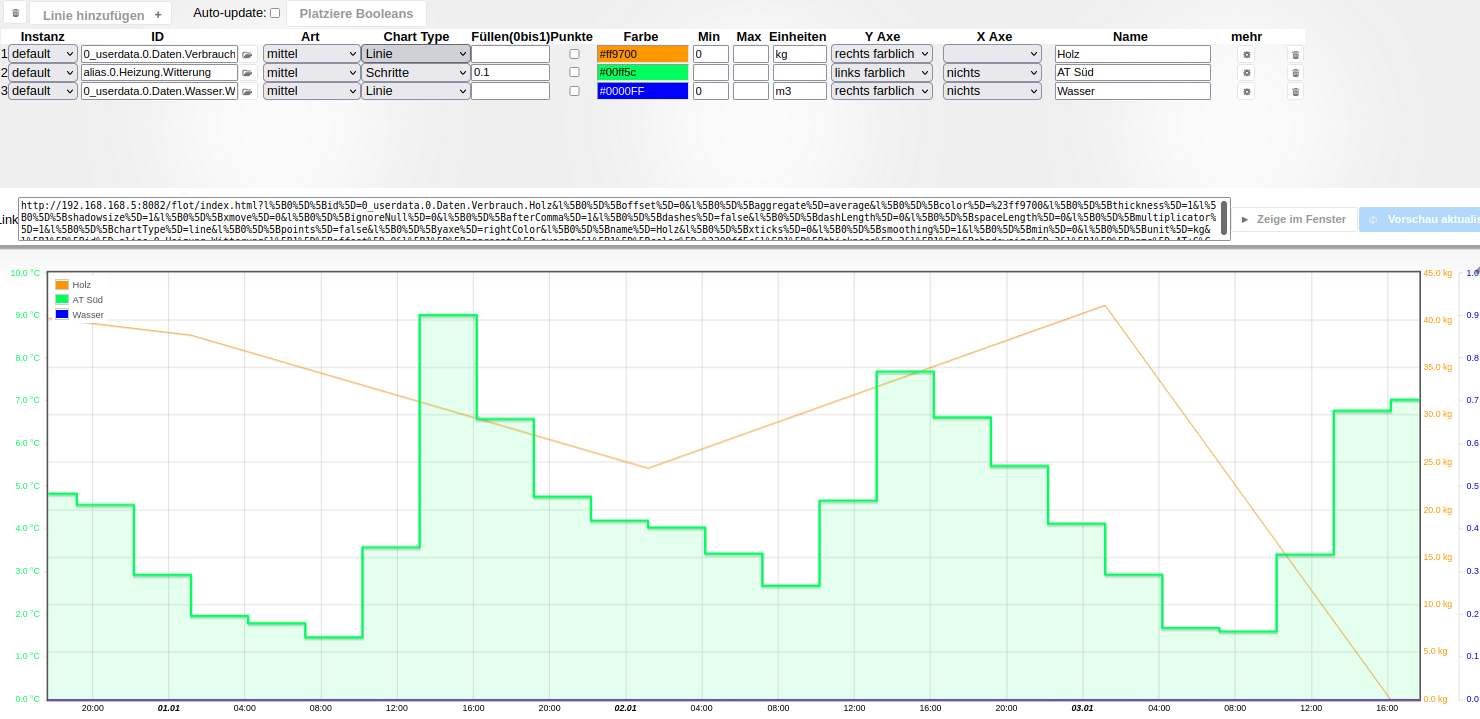

            @andibr
            Nimm mal Chart Type "Schritte". Dann sieht man besser, zu welchem Zeitpunkt welcher Wert vorliegt.

                Also ich habe sowohl mit alle 3 Einstellung probiert und die Linie geht immer zu 0.
                mit dem "Schritte" macht er das entweder nicht oder im unsichtbaren Bereich.
                jetzt steht es auf ignorieren.

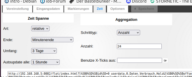

                              @andibr sagte: Das sind die Einstellung beim erweitert
                              Zeige mal die Einstellungen im Tab "Zeit".
                              A 1 Antwort Letzte Antwort
                                A Offline
                                A Offline
                                andibr
                                schrieb am zuletzt editiert von andibr

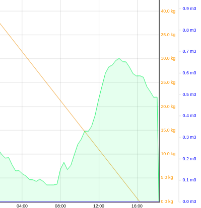

                                könnte es an dem "24" liegen?
                                Edit: ok, jetzt habe ich auf 200 erhöht und die Linie macht jetzt mehr Kurven
                                aber der rechte Rand ist immer noch doof
                                paul53P HomoranH 2 Antworten Letzte Antwort

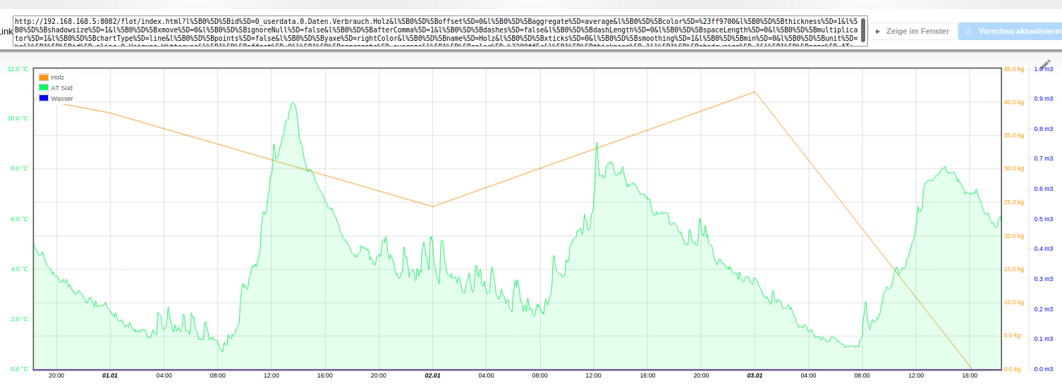

                                    so jetzt mit deinen Werten und mit "null ignorieren"
                                    So sieht das ganze doch schon viel besser aus. Jetzt muss ich mal noch mit den anderen beiden Werten testen.
                                    Ich interpretiere mal das es mit dem "null ignorieren" gehen sollte, wenn man den Rest richtig macht. Zum Schluss möchte ich eigentlich einfach den Pellets verbrauch im Verhältnis zur Witterungstemperatur darstellen. Die blaue Kurve (die jetzt plötzlich nicht mehr geht) sollte für meine Familie eigentlich den Wasserverbrauch anzeigen.
                                    PS: das ist mein erstes Diagramm mit Flot seit ich von fhem umgestiegen bin.
                                    Danke für die Korrektur
                                      das bedeutet, dass eine Linie 24 Punkte hat, der Rest wird extrapoliert.
                                      Allerdings irritiert mich deine Anzeige der x-Achse mit "Minutenende" bei 3 Tagen.
                                      Ich hab da immer Tagesende, oder wie @paul53 jetzt

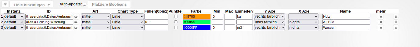

                                        @andibr sagte: das ist mein erstes Diagramm mit Flot
                                        Man sollte zu jedem Wert "Min" und "Max" angeben, da dies die Skalierung bestimmt und man bei gut gewählter Skalierung den Wert anhand der Gitterlinien ablesen kann. Vorschlag:
                                        • Holz 0 - 60
                                        • Wasser 0 - 1.2
                                        • AT -20 - 40
                                          • Holz 0 - 60
                                          • Wasser 0 - 1.2
                                          • AT -20 - 40

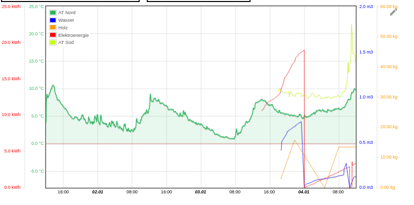

                                          So nun habe ich nochmals einen Versuch gemacht, ich denke jetzt sieht es doch schon ganz ansprechend aus?
                                          Die "Fehler mit dem Nullwert" sind mir erklärbar, weil ich die Berechnungen im Hintergrund angepasst habe. Jetzt mal schauen wie sich das über den Tag entwickelt.
                                          Jetzt wäre es noch schön wenn man in der Legende den "AT Süd" noch nach oben schieben könnte. Ist mir schon klar, man kann das im ganzen Code von Hand machen, aber ob es dann noch passt?
                                          Edit: Was natürlich auch noch schön wäre, wenn man das eingebetete Diagram auch via den Cloud-Zugriff sehen würde. Irgendwo habe ich da mal einen Forumseintrag gesehen, aber wo?
