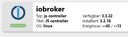

    Offene Updates iOBroker:
    Vielleicht könnt ihr mir da mit den richtigen Befehlen und Reihenfolgen mal helfen. Bin in Linux nicht so bewandert.
