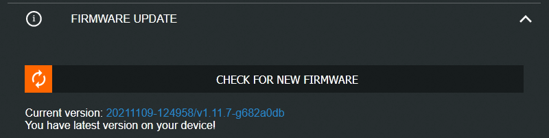

              @wusa über die IP auf dem shelly? ist der in der cloud? device reboot schon versucht?
              gruß vom Woody

                In der Cloud ist der nicht. Das brauche ich für mich nicht. Ist das wichtig für das Update?
                Reboot habe ich schon 3x versucht.

                  @wusa in der cloud sieht der sofort nach obs was neues gibt. kannst ja mal kurz aktivieren, updaten, wieder deaktivieren.

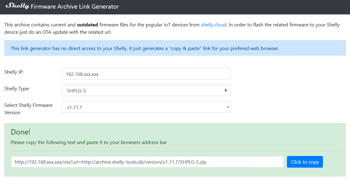

                  ober, du machst es OTA über den Firmware Generator
                  gruß vom Woody

                    Perfekt. Danke dann aktiviere ich kurz die Cloud.
                    @da_Woody
                    Danke. Jetzt wurde sofort das Update angezeigt.
