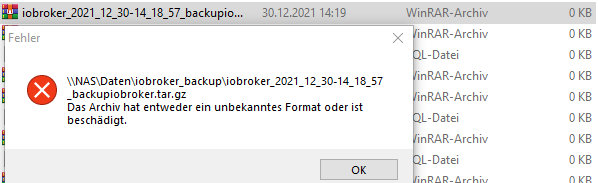

    Hallo Zusammen
    habe beim Backup auf mein NAS folgende Fehlermeldung und es wir kein Backup angelegt bzw. es wird angelegt mit 0kb.

    Folgende Meldung wenn ich das Backup unter Windows öffnen möchte.
    Danke für eure Rückmeldung
