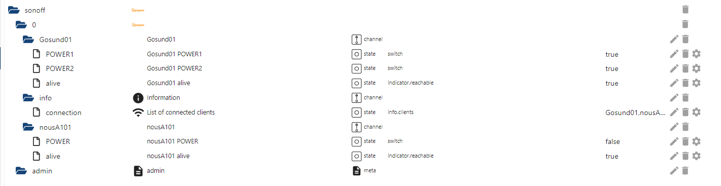

    Status Ein/Aus wird richtig angezeigt. Schalten ist auch möglich.
    Allerdings werden die Leistungsdaten der Zwischenstecker nicht angezeigt:

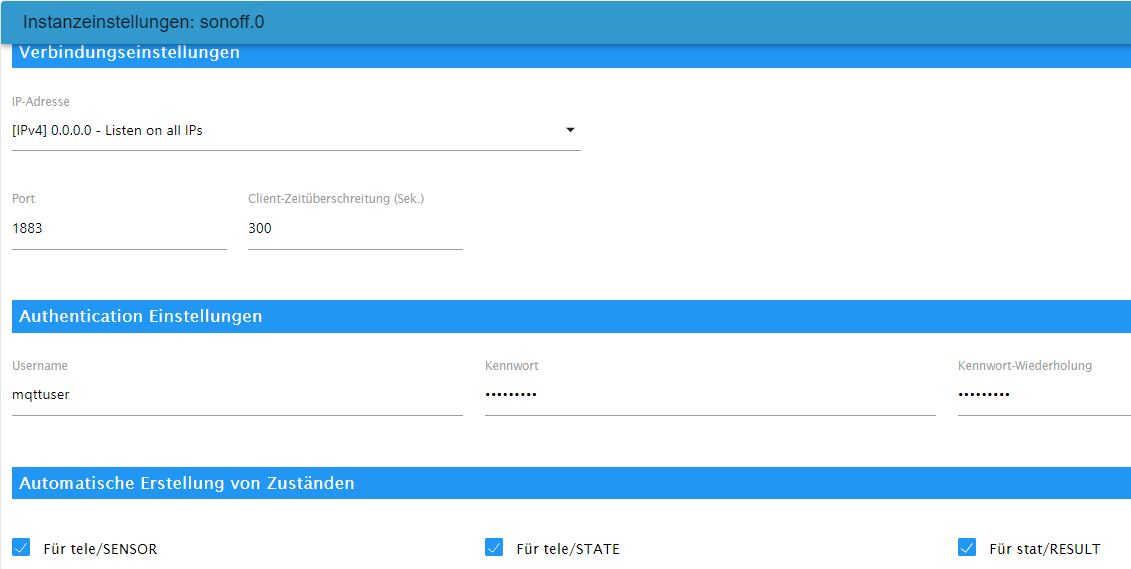

    Der Sonoff-Adapter zeigt sich in den Instanzen folgendermaßen:
    Eingestellt habe ich:

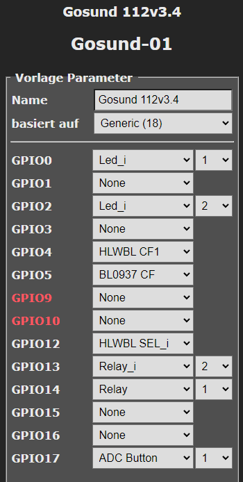

    Folgende Vorlage ist hinterlegt:
    Wo liegt wohl mein Fehler...?

      Welches Template nutzt Du?
      Die NousA1 liefert mir mit diesem Template die Verbrauchswerte:
      {"NAME":"NOUS A1","GPIO":[320,0,576,0,2656,2720,0,0,2624,32,0,224,0,0],"FLAG":0,"BASE":45}

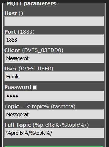

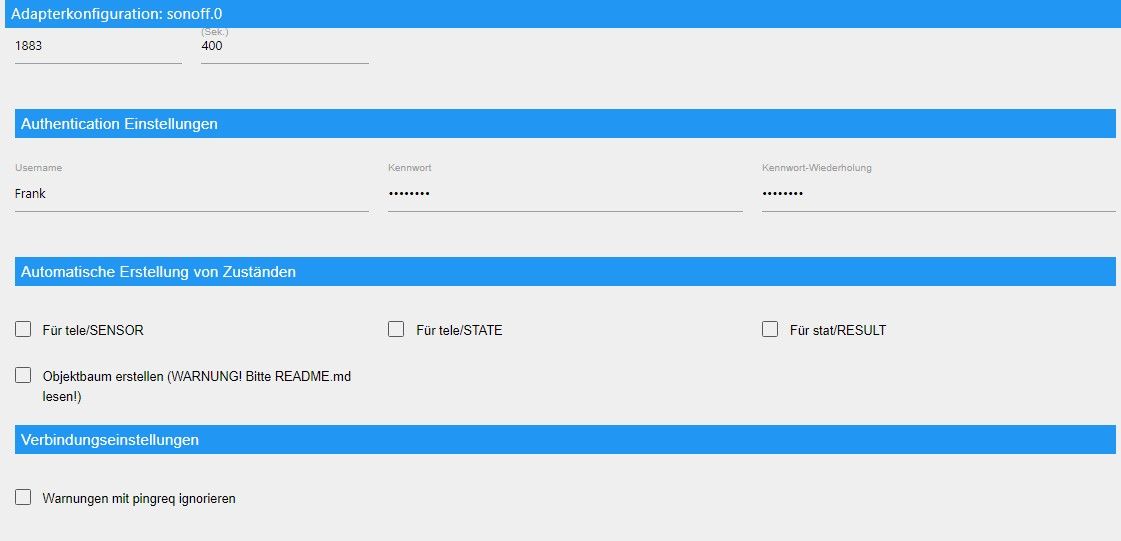

          @martin-72 Also gesendet wird ja was. Aber wieso hast du denn so ein langes Topic?
          (/SH/beweglich/Zwischen/nousA1_01)
          Ich würde bei den MQTT Einstellungen bei Topic immer nen spezifischen Namen eingeben, den man auch wiedererkennt, und für jedes Gerät nen anderen.
          Bei mir siehts so aus:
          Beim Adapter habe ich keine Haken gesetzt. Hast du den eventuell schon mal neu gestartet?
