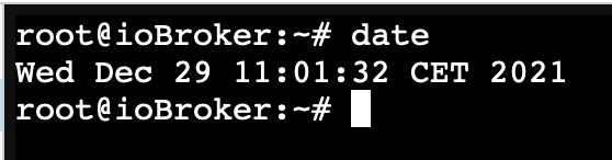

    ich habe seit dem ich das System neu aufgesetzt habe das Phänomen, dass meine Zeitpläne im Skript um eine Stunde verzögert ausgeführt werden.
    Systemzeit stimmt aber

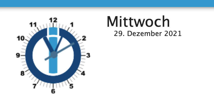

    ioBroker zeit stimmt auch
    Woran kann es liegen?

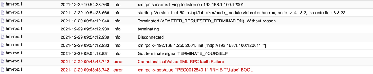

    Habe die Vermutung es liegt an den Homematic Adaptern, weil da im Protokoll irgendwie ein Zeitsprung von einer Stunde zu sehen ist.
    Könnt Ihr mir da helfen?

      Nicht als root rumeiern. Hatten wir das Thema nicht schon?
      Als user sieht die Zeit wie aus?
      sudo -u iobroker date && sudo -u iobroker date -u
      Auf der homematic-Hardware läuft die Zeit auch richtig?
      Und BITTE keine Screenshots von KonsolenTEXT.

        Nicht als root? Du meinst ich soll einen Benutzer anlegen? Muss ich mal schauen wir das geht. Kennst du eine Anleitung die ich nutzen kann?
        root@ioBroker:~# sudo -u iobroker date && sudo -u iobroker date -u
        Wed Dec 29 11:13:06 CET 2021
        Wed Dec 29 10:13:06 UTC 2021
        Hier stimmt es auch
