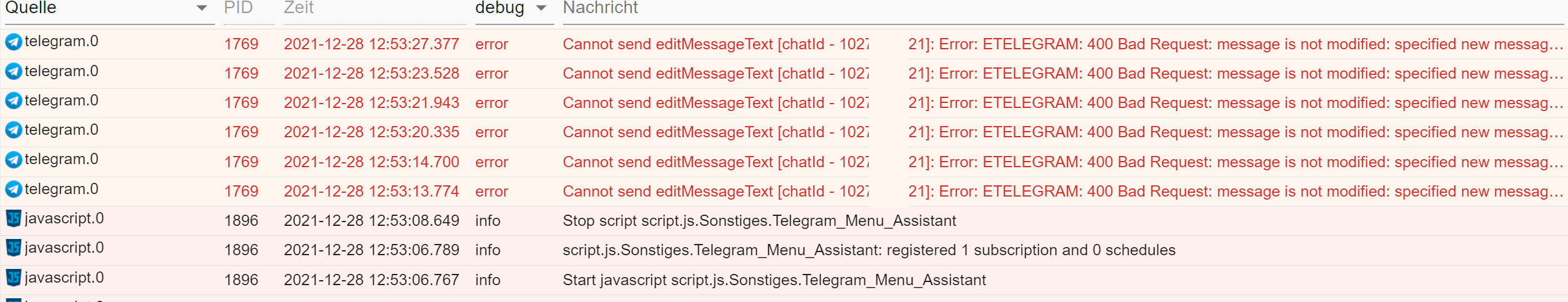

    Hi allerseits,
    Mein telegram-markup-Menü funktioniert zwar einwandfrei, allerdings wirf es bei jeder Betätigung eines Buttons den Fehler:
    Cannot send editMessageText [chatId - 1027xxxx21]: Error: ETELEGRAM: 400 Bad Request: message is not modified: specified new message content and reply markup are exactly the same as a current content and reply markup of the message
    Irgendwo scheint der Wurm drin zu sein...ich finde ihn aber leider nicht selbst.
    Hat jemand eine Idee?
    Danke und schöne Grüße
    Script_export.txt

      ticaki
      @foodfighter
      Das was mir ins auge sticht ist das
      answerCallbackQuery: {
                  text: "Pressed!",
                  showAlert: false // Optional parameter
      text nicht optional ist und du hast nen Aufruf ohne Text drin

        FoodFighterF Offline
        FoodFighter
        @ticaki
        Ich habe mal testhalber den Text mit rein genommen -> keinerlei Unterschied in der Fehler-Log.
        Die Meldungen kommen trotzdem noch.
        auch kein Unterschied ob "showAlert" true oder false ist.
        (dadurch entschiedet sich nur, ob der Test-Text als "Fensterchen" aufploppt oder nur oben am Rand erscheint)

          ticaki
          @foodfighter
          Benutzt du irgendwo editMessage? Bin im Blockly lesen echt nicht so doll :)

            FoodFighter
            @ticaki
            Ja, editMessageText nutze ich in den einzelnen Menü-Aufrufen um das Menü in der gleichen Nachricht anzupassen, statt jedes mal ein neues Menü erstellen zu lassen.
            Ich konnte den Übeltäter weiter einkreisen...hier z.B. der code-Schnipsel mit entsprechender LOG
            // Send to Telegram
            log("**JS: Menu Licht_Start");
            sendTo('telegram.0', {
                text: '💡 Licht >',
                editMessageText: {
                    options: {
                        chat_id: getState("telegram.0.communicate.requestChatId").val,
                        message_id: getState("telegram.0.communicate.requestMessageId").val,
                        reply_markup: {
                            inline_keyboard: [
                                [{ text: 'Wohnzimmer', callback_data: 'menu_licht_wohnzimmer'}],
                                [{ text: '< Hauptmenü', callback_data: 'menu' }]
            log("**JS: Menu Licht_ENDE");
            Kurios... wie gesagt - es funktioniert einwandfrei...mich stört es nur, dass die Fehler-Log zugemüllt wird...augenscheinlich ist ja irgendwas faul.

              FoodFighter
              schrieb am zuletzt editiert von FoodFighter
              ouch....:man-facepalming:
              ich hab's gefunden...
              für die Nachwelt:
                  user: last_sender_name,
                  text: ('💡 Licht >',
                  editMessageText: {
                      options: {
                          reply_markup: {
                              inline_keyboard: [
              So bleiben die Fehler weg... der user hat in Zeile 2 gefehlt.
              Danke für den Denkanstoß
