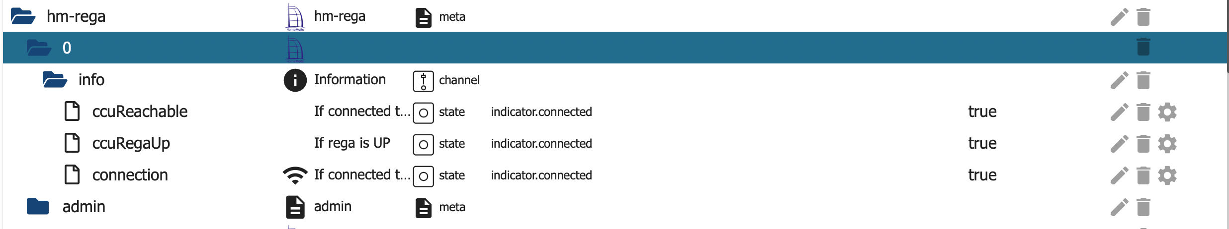

    ich nutze eine CCU3 und der RPC-Adapter für Hm bzw. HmIP läuft hervorragend. Jetzt wollte ich den ReGa-Adapter nutzen, um z.B. den Firmwarestand der CCU abzufragen.
    Leider liefert der Adapter nur die folgenden Objekte zurück:
    Alle zwei Minuten (auf die Sekunde genau) erhalte ich die folgende Meldung im Log und der Adapter geht kurz auf "gelb".
    hm-rega.0
    2021-12-26 01:07:54.686	error	CCU 192.168.178.37 unreachable
    hm-rega.0
    2021-12-26 01:07:54.686	error	post request error: Aborted due to timeout
    hm-rega.0
    2021-12-26 01:07:54.685	warn	"Write(system.Date("%F %X").ToTime().ToInteger());" timed out after 90 seconds
    Nach kurzer Zeit wird der Adapter wieder grün und es erscheint
    hm-rega.0
    2021-12-26 01:08:24.717	info	ReGaHSS 192.168.178.37 up
    Meine Einstellungen des Adapters sind quasi Standard:

    Hat jemand eine Idee, woran das liegen könnte? Vielen Dank für eure Unterstützung.

      @gammler2003
      wie sind denn Deine Adaptereinstellungen ?
      Steht ja in Deinem Post…
      Mir wird der Firmwarestand in den Objekten angezeigt.

        gammler2003
        @dslraser
        Ja genau so würde ich mir das eigentlich auch wünschen ;-)
        Die Einstellungen passen aber, oder?
        Gibt es sonst noch Ideen, was ich tun könnte? Vielen Dank euch!

          @gammler2003 sagte in HomeMatic ReGaHSS Adapter liefert keine Objekte:
          mal nachsehen wie die Firewalleinstellungen in der CCU sind

            gammler2003
            @homoran said in HomeMatic ReGaHSS Adapter liefert keine Objekte:
            ...nachgesehen, angepasst und jetzt funktioniert es! Der fehlende Zugriff auf die Logik-Schicht war das Problem. Vielen Dank!
              das hab ich mir von Anfang an gedacht.
              Leider hatte ich keinen passenden Logeintrag gesehen
