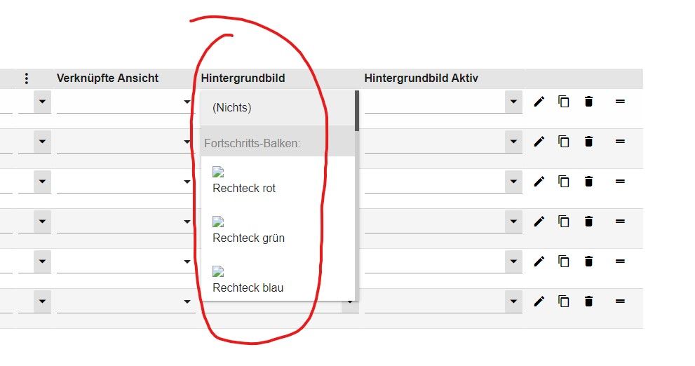

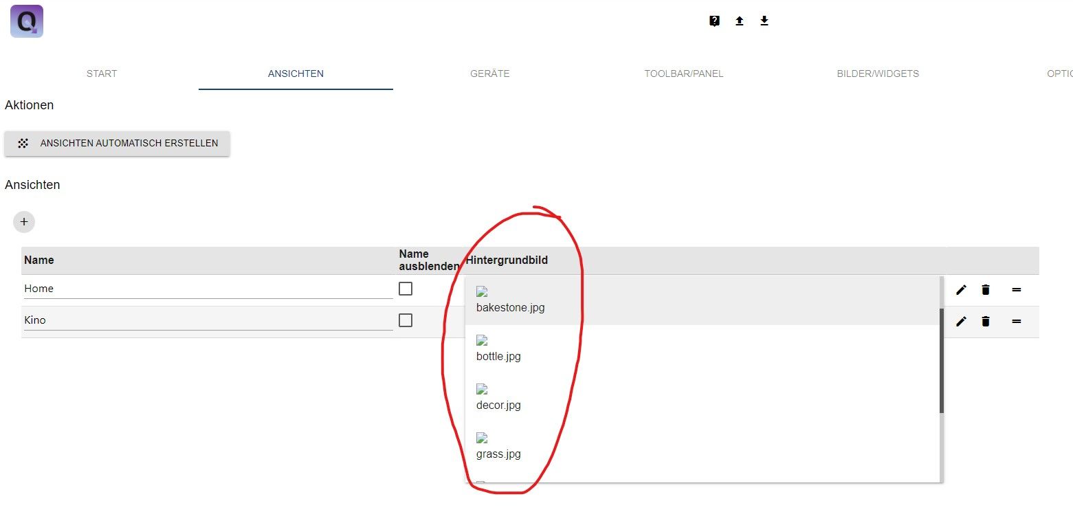

    ich habe mir mal zum testen den iQontrol Adapter installiert jedoch werden die kleinen Vorschaubilder in den Einstellungen
    nicht angezeigt. In der Visualisierung selbst werden die Bilder dann jedoch ganz normal angezeigt.
    Eventuell habt ihr ja ein paar Tipps für mich.
    Mein System: Intel NUC mit Proxmox, ioBroker läuft in VM, Admin 5.2.3, Host 3.3.22, Web 3.4.12
    Getestet mit Google Chrome und EDGE, Verlauf etc. wurden ebenfalls schon gelöscht
    Danke.

      @hene42 ich habe das selbe Problem. Hast du da eine lösung für gefunden ?

          @homoran der Grund mag ein anderer sein, aber das Problem ist das selbe

              @mcm1957 ja da hab ich auch schon darunter geschrieben. Mal schauen ob was kommt.
              Soweit ich recherschiert habe muß das mit dem Web Adapter zusammen hängen.
              Da ich auf Iobroker ja per https zugreifen und wenn ich in der iQontrol instanz was bearbeite fragt der die Icon mit http ab
              http://192.168.178.xx:8082/iqontrol/images/icons/fluent/fluent_light_on.png
              Wenn ich mit Iobroker.pro iQontrol bearbeite werden die Icons angezeigt.
