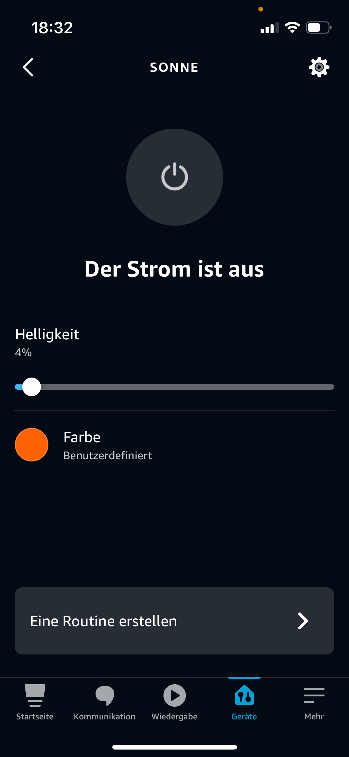

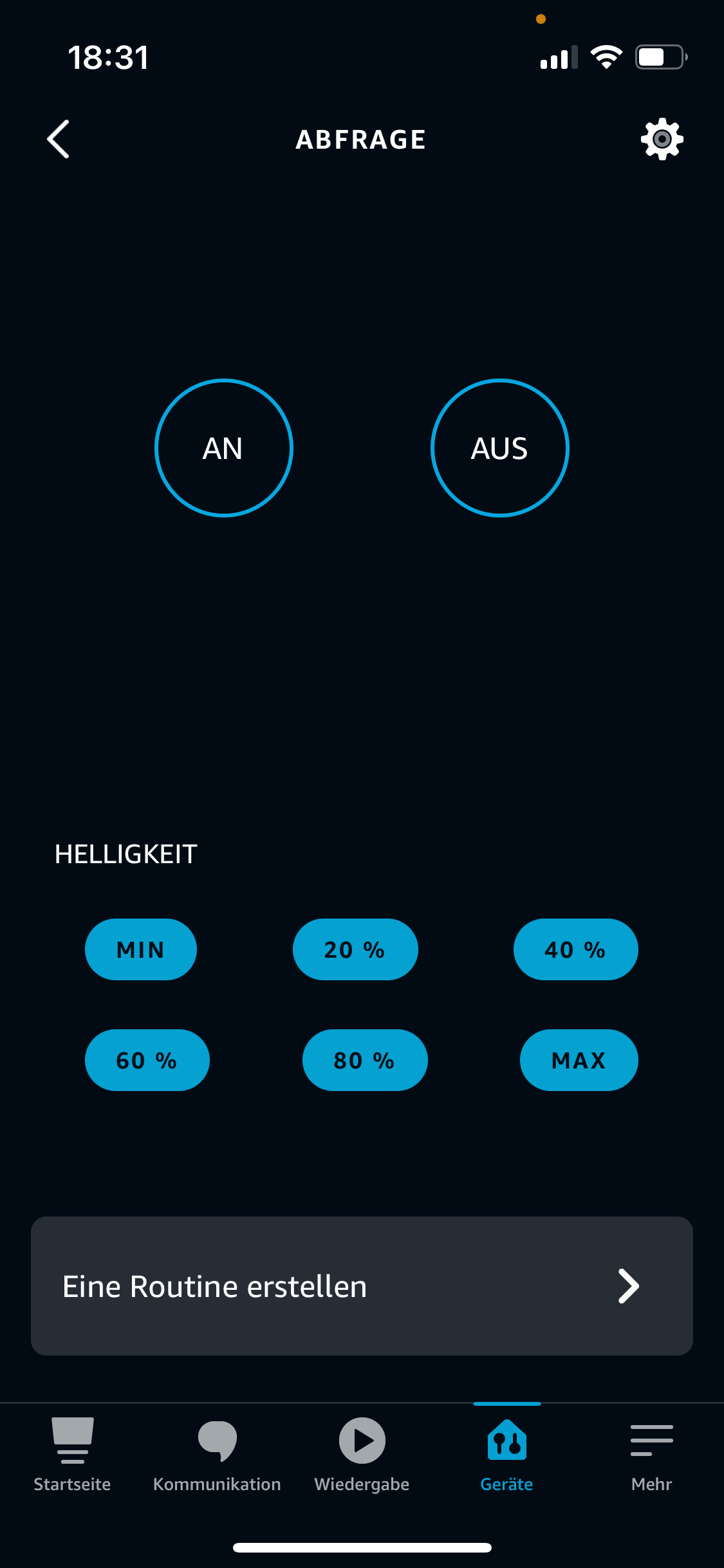

          @crunchip Leider funktioniert das mit dem aktuellen Zustand in der Alexa App über die Iot Geräte nicht.
          Und das mit der Darstellung liegt wohl nicht an Amazon, sondern daran was der Iot für ein Gerät emuliert.
          Normal sieht eine Lampe in der Alexa so aus.
          Über den Iot sieht das dann so aus:
          Und man sieht auch bei den Iot Geräten die Farbtemperatur nicht und kann sie nicht über die App steuern.
          @ammawel Daran ändert auch das kostenpflichtige Abo nicht.

                    @crunchip sagte in Alexa App - Darstellung der Geräte, aktuelle Werte:
                    @frankyboy73 sagte in Alexa App - Darstellung der Geräte, aktuelle Werte:
                    ja so sah es früher mal aus, bin mir aber nicht ganz sicher, glaub da gab es irgendwann aufgrund von Problemen mal Änderungen.
                    Das sind Screenshots von heute😉
                    Schöne Grüße Frank
