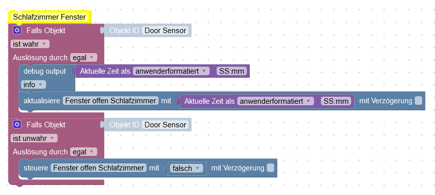

    Hallo zusammen
    Wer von euch verwendet die Shelly Door / Window 2 Sensoren für die Fensterüberwachung?
    Möchte gerne auf der Visu anzeigen, wie lange das Fenster schon offen ist. Habe im Moment 2 Fenster die Überwacht werden, und diese möchte ich gerne angezeigt haben. Wer weiss wie das am besten gelöst werden könnte?

      @bananajoe Hab es mit Blockly gelöst und scheint zu funktionieren.
