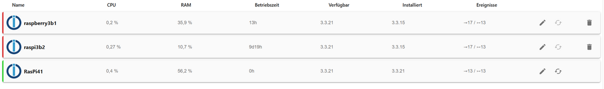

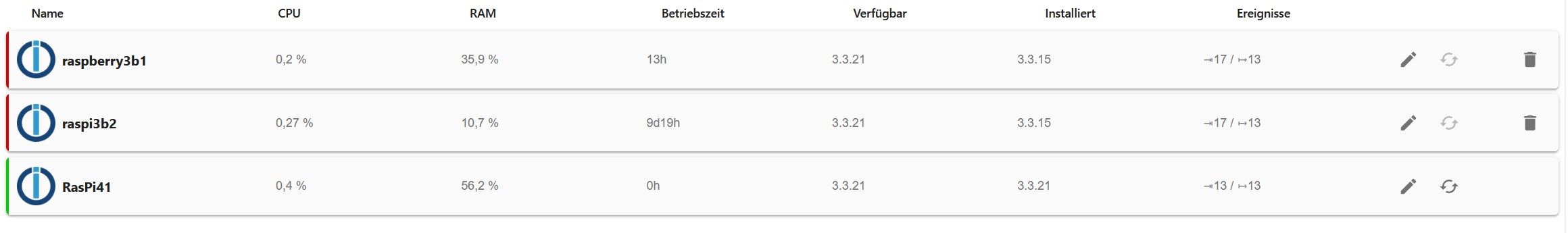

            Kann es sein, dass dein Host jetzt über eine andere Schnittstelle erreicht wird, oder eine andere IP bekommen hat?
            • E Offline
              E Offline
              etzeste13
              nein, der RasPi 4 auf dem der iobroker und auch Redis laufen haben definitiv die IP adresse die ich auch in der redis-config vergeben hatte - die wird im Netz auch auch statisch vergeben. Auch alle anderen Dienste wie VIS oder MQTT, usw die am RasPi4 laufen funktionierten über diese IP-Adresse problemlos. und waren auch immer unter dieser IP erreichbar. Nur die Slaves warem von Adming nicht mehr erreichbar, das diese augenscheinlich nicht auf die Objects und States zugreifen konnten....🤔

                  ich habe jetzt "bind 0.0.0.0" eingetragen. Vorher hatte ich "bind 127.0.0.1 192.168.1.80" wobei 192.168.1.80 die IP vom host ist auf dem Redis und der IOBroker laufen. So hat es auch 2 bis 3 Wochen funktioniert und auf einmal - ohne das ich was aktiv geändert hätte - hatten die Slaves keine Verbindung mehr. Da habe ich dann die im ersten Eintrag beschriebenen Checks gemacht und den Tread geöffnet. Nach dem Input von fastfoot den die redis.congig af bind 0.0.0.0 geändert und seither gehts wieder.
                  Ich habe das bind nicht von selbst auf 0.0.0.0 geändert, da bei der Ustellung auf Redis alles und ohne probleme mit "bind 127.0.0.1 192.168.1.80" funktionierte und es laut der Beschreibund auch so OK sein sollte. Bind 0.0.0.0 habe ich nur als Alternative gesehen und nicht als notwendig...
                  Es erschien mir auch logisch, dass nur der Host des Master-IOB auf die Redis Datenbank zugreifen muss, da dieser laut meinem Verständnis die Objekts und States der Slaves verwaltet. Oder habe ich da was alsch verstanden?
