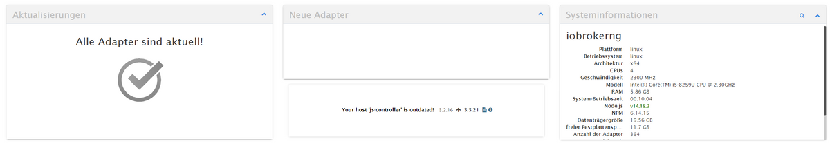

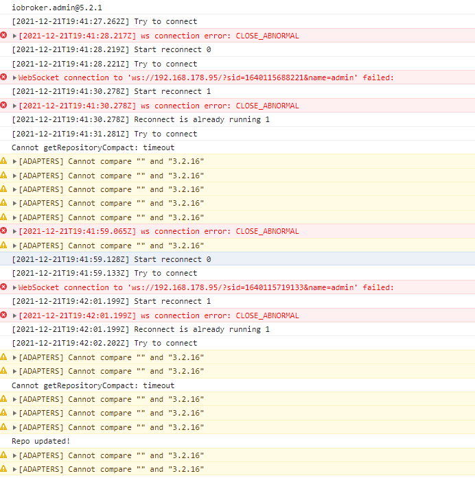

    Was kann das sein?
    IObroker läuft auf Ubuntu Container auf Proxmox auf NUC.
    Der NUC ist via LAN am Netzwerk.
    Ich habe gestern kurz den Webadapter auf SSL und wieder zurück gestellt. Gefühlt habe ich seit dem diese Probleme.
    Nach einiger Zeit öffnet sich trotz der Fehler die Oberfläche dann, zeigt aber eine "Langsame Verbindung" Warnung an.
    Wenn ich via ZeroTier auf die Oberfläche zugreife, scheint es gar nicht zu klappen.

      Your host is outdated.
      Und zwar ziemlich outdated.

            Das update des JS Controllers hat meine Probleme tatsächlich behoben.
            Peinlich...Ich hatte angenommen dass ein iobroker upgrade den auch mit hochzieht.

              Nein, der js-contoller wird ausdrücklich nicht mit einem simplen
              iobrokwr update
              iobroker upgrade
              aktualisiert.

                Genau. Das weiß ich jetzt auch. Mit upgrade-self war es dann schnell erledigt. Dank Proxmox Snapshot ist das auch kein "Spiel mit dem Feuer" mehr :)
                Durch update-upgrade habe ich vermutlich ein paar Komponenten soweit aktualisiert dass es zu Problemen im Zusammenspiel mit dem alten js-controller kam.
